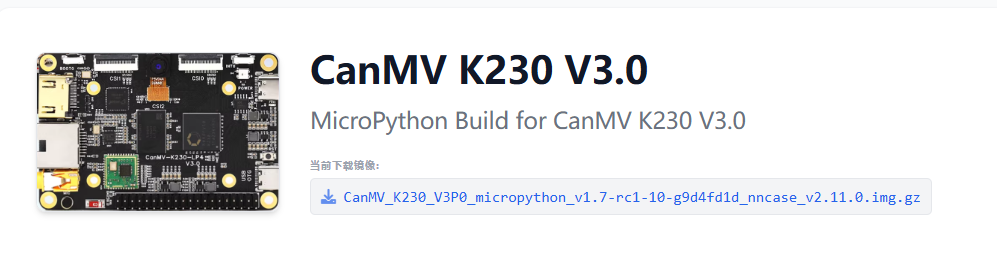

我用的是图上的开发板,镜像也是图上这个版本,在USB0上通过TYPE-C转USB-A接鼠标,万用表测输出有4.9V硬件上应该处于host状态,代码如最底下,我测试后发现鼠标灯不亮,串口3一直输出“waiting for USB mouse: open failed, -2”,所以我想问2个问题
1:USB0能做为host接鼠标吗?还是只能接电脑调试用
2:现在这个镜像能自动识别如GL850G或CH334等USB扩展芯片吗?如果USB0不能接鼠标,我想把USB1扩展下接USB转以太网和鼠标,现在镜像能不能支持
感谢解答疑问

CanMV K230 V3.0
## 软件版本
CanMV_K230_V3P0_micropython_v1.7-rc1-10-g9d4fd1d_nncase_v2.11.0.img.gz
你好,V3.0的板子USB1接了以太网卡,现在的usb协议栈只允许存在1个host,因此在V3.0的板子的USB0不能用鼠标。
这样的限制不太合理吧,后续有考虑修改吗
你好,后续没有修改的计划,可以自行定制,把usb0从usb device切为host,然后把usb1关掉
好吧,那就没办法了,我需要的是USB1接太网,USB0接鼠标同时使用
