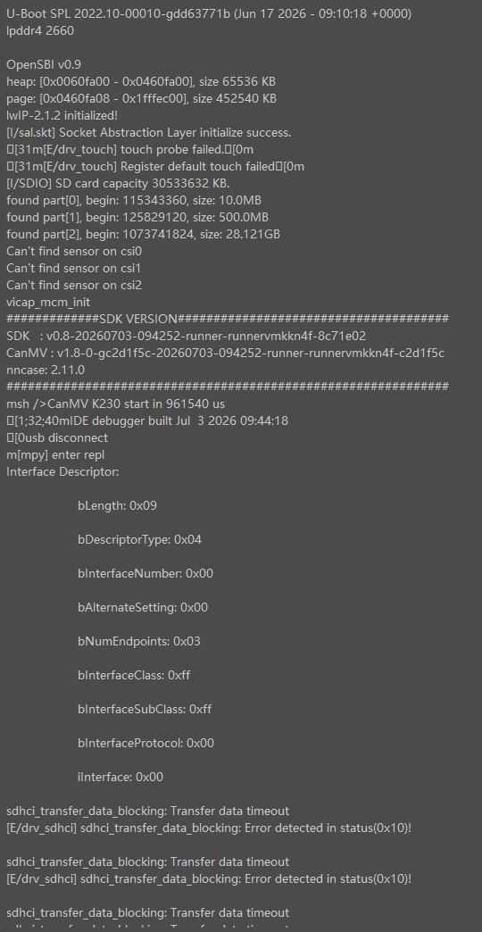

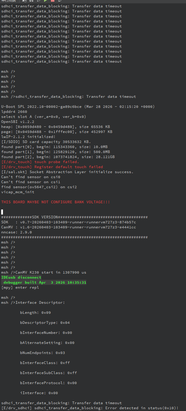

如图所示.
显示提示bank voltage配置没有
然后又一直报 sdhci传输数据超时
开发板是CanMV-K230-LP4 V3.0
CanMV_K230_V3P0_micropython_v1.6-0-ge4441cc_nncase_v2.9.0.img
你好,请烧录最新的固件查看一下是否依然有这个报错。
是的,仍然报错现在用的v1.8
更换最新的v1.8还是报错
看起来是板子硬件有些损坏,可能需要更换一个wifi模块。
