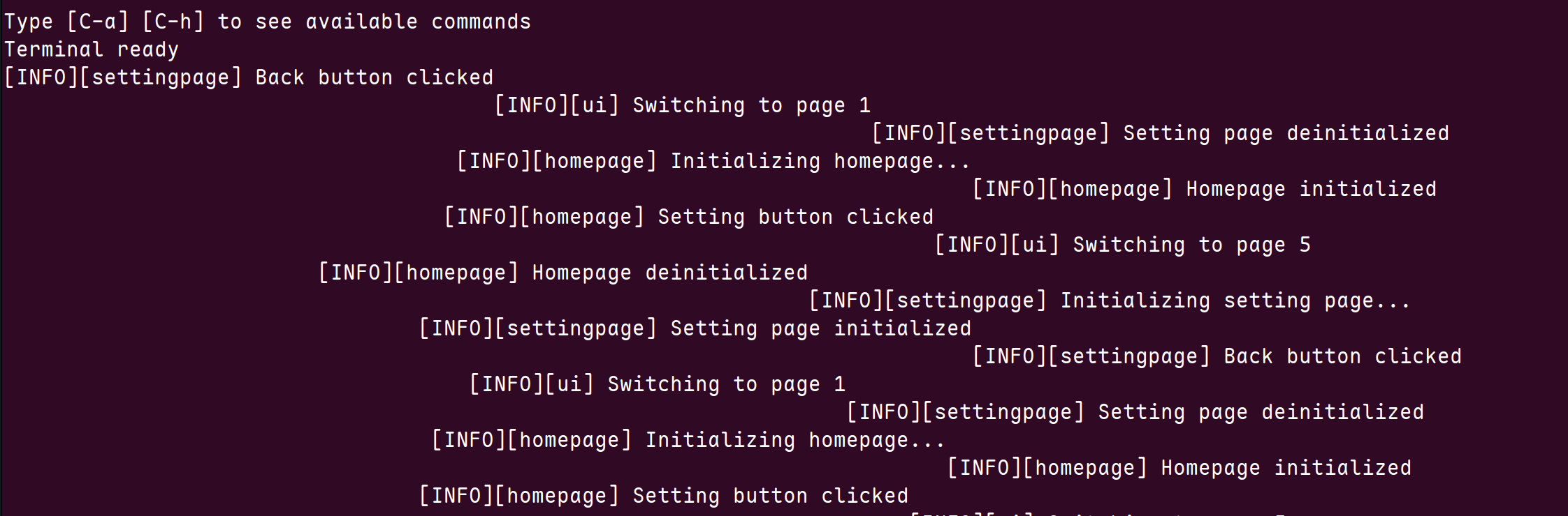

我重定向到了ttyGS0来输出应用调试信息 但是会出现串口信息不对齐的情况
这是 ACM0口的调试信息 是我单独接线出来的 msh /sdcard>./ai_camera.elf
[W/LWP] not use fast load, out of memory 8388608 < 31169088
[INFO][main] AI Camera Detector Starting.
这个就是\r\n和\n的区别了。
但是在/dev/console的端口输出是不会这样的
