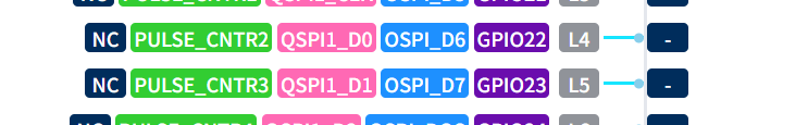

我们现在正在编译自己的镜像,基于01科技核心板,希望修改下屏幕触摸接口位置,从BANK1 GPIO22和BANK1 GPIO23。修改为BANK2 GPIO37和BANK2 GPIO36。
希望官方在镜像仓库内指个路,是否必须修改设备树,或者使用IOMUX配置工具?
还是说touch支持自定义引脚?能在CanMV环境下指定?我看文档K230_CanMV_TOUCH_API_Manual.md内有提到指定I2C接口?这种指定是否稳定?
原接口:
BANK1 GPIO22 -> TP RST
BANK1 GPIO23 -> TP INT
希望修改为:
BANK2 GPIO37 -> TP RST
BANK2 GPIO36 -> TP INT
