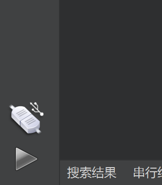

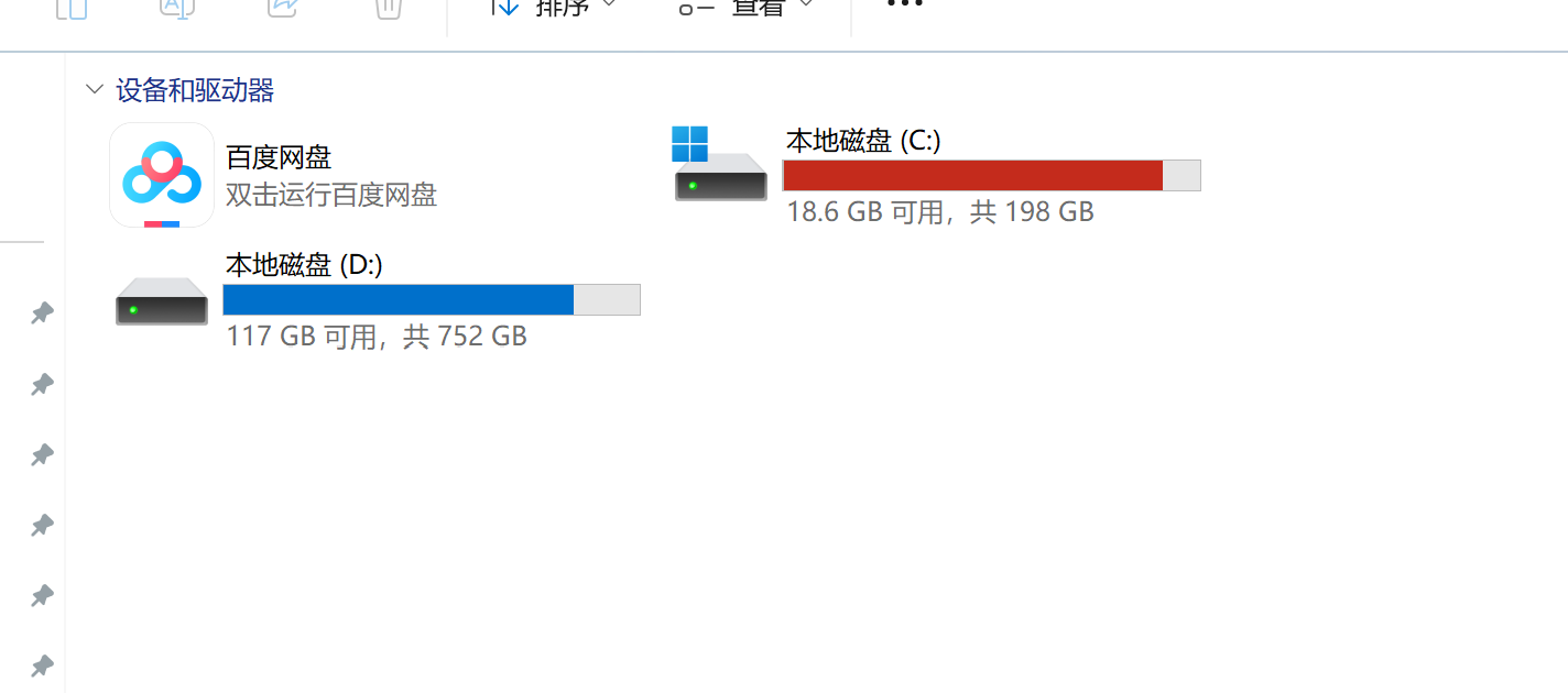

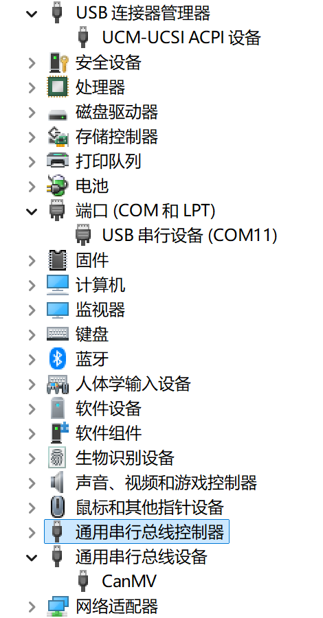

庐山派K230连接上电脑之后在设备管理器中能够显示有串口,但是在此设备中没有canmv这个设备,打开canMV软件也能显示有设备连接,但是点连接显示没有,换过使用其它电脑连接都没有问题
你好,请检查通用串行总线设备下的CanMV,是否安装了错误的驱动,如果是请卸载掉该驱动。
