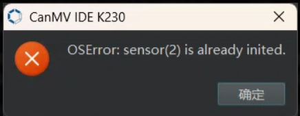

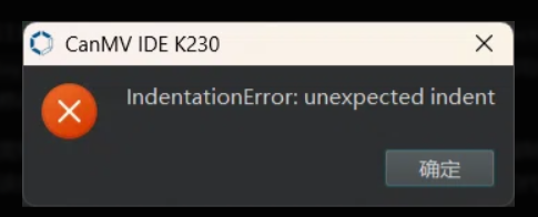

将ai训练的模型的文件导入后显示这样的报错
将aitube训练好的模型导入到canmv的sd卡上,然后在ide中打开py文件,完整无修改,开始运行时就显示各种报错
CANMV K230
CanMV_K230_YAHBOOM_micropython_v1.8-0- gc2d1f5c_nncase_v2.11.0
补充;甚至连官方的ai历程都无法使用,也会同样各种报错
  1. 遇到sensoe already inited的时候,需要手动重启一下,建议使用CanMV VSCode插件来开发
  2. 第二个对齐错误,需要检查一下代码格式。
SD 卡上的main.py 在运行吧,改个名字
