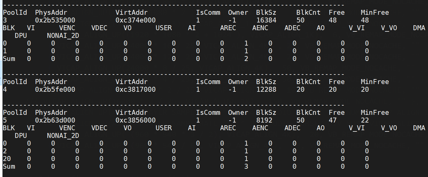

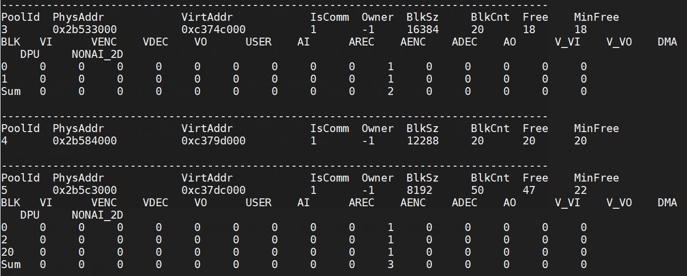

将pool3 的blk_count = 20 时,输出声音 有噗噗噗 杂音

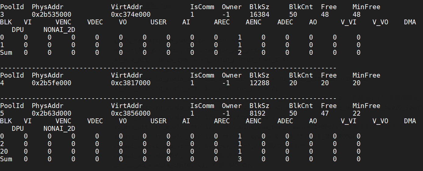

将pool3 的blk_count = 50 时,输出声音正常
但观察VB调试信息,pool3 只使用了2块 剩余MinFree (48 / 18 )
20时截图如下
50时截图如下
wav文件相同, kd_mpi_ao_send_frame 时的frame 大小,配置一样,请帮忙分析原因。谢谢
image.png 这个是pool3配置20时的截图,上面的图重复了
