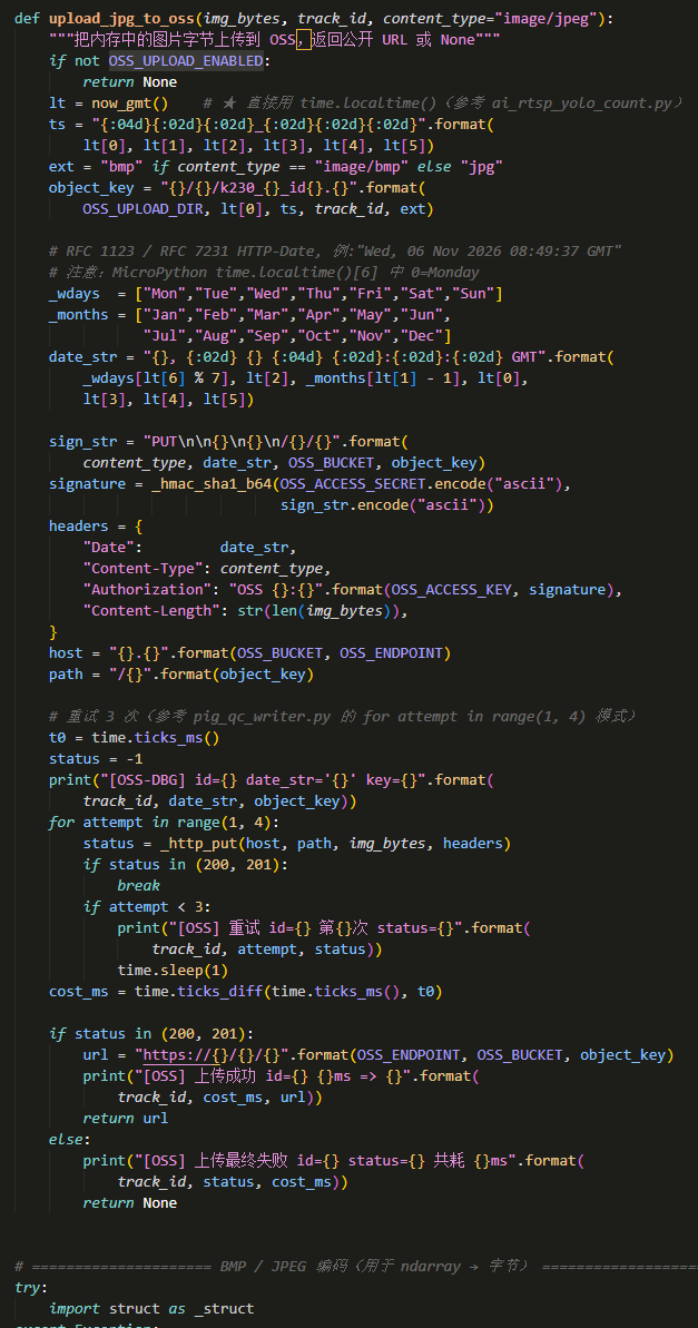

我现在做yolo追踪检测,当过线那一帧就把图片上传到阿里云OSS上,现在上传也能成功,但是就是实现不了多线程,当过线那一瞬间触发图片上传,正常来说是放在另一个线程异步执行,不阻塞主线程检测,但是现在我用多线程一直实现不了,总会阻塞主线程检测,是不支持多线程异步处理吗

我叫AI给我改的,那正常这个板子支持我之前说的那种操作哈,只要支持的话就好说,我以为性能不够不支持
