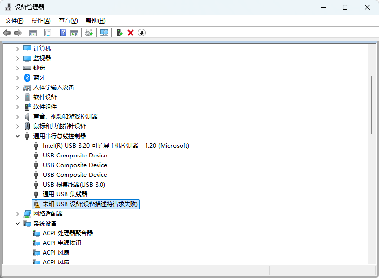

k230板子插上rufus烧录的嘉楠官方的立创开发板驱动(确定烧录的是以LCKFB命名的系统镜像)后,一开始还能识别canmv设备,但过一会就识别不了,然后Windows给我弹未知USB设备,换了三张tf卡都无济于事

最新进展:寄回售后使用串口工具检测,发现ddr芯片损毁,主控生死未卜。我怀疑是多次热插拔导致浪涌电压击穿ddr颗粒。

使用zadig重刷winusb后仍出现上述情况,我也尝试改用k230_flash_gui工具进行刷写tf卡,但是原故障仍然出现,请问大佬该怎么处理
