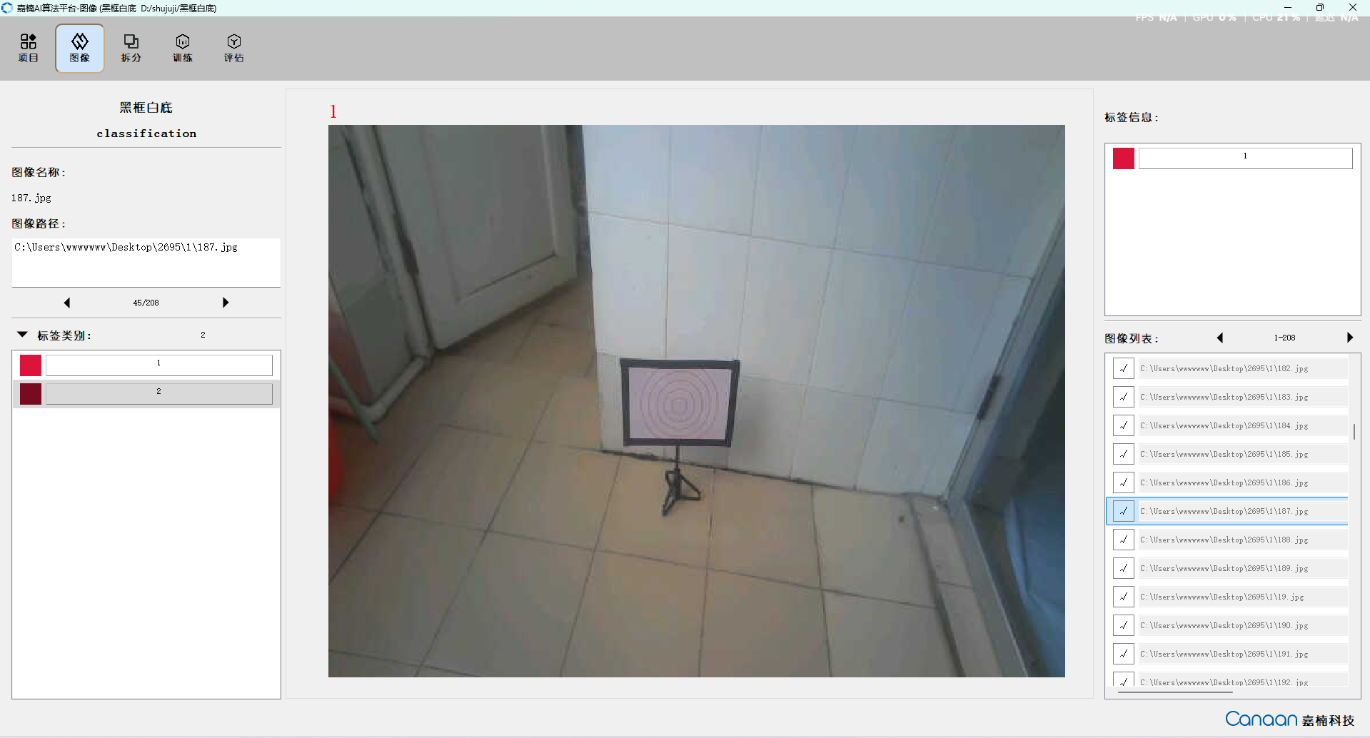

如下,求问..
Viewed 134
用AI Cude本地训练模型,怎么识别出这个黑框并且框住?我找不到用来框的地方。线上网站是有框住目标的,训练好后传给K230后是可以识别并框出该目标(线上这个网站训练得等十几个小时才排好队太慢了)。image.png
前天是磁盘被挤爆了,所以排队比较久,正常情况下几个小时内肯定可以训练完成,您可以再试试训练
这个任务不需要使用模型进行解决,可以使用opencv或者openmv进行基本的图像处理操作,这个用模型跑大材小用了
