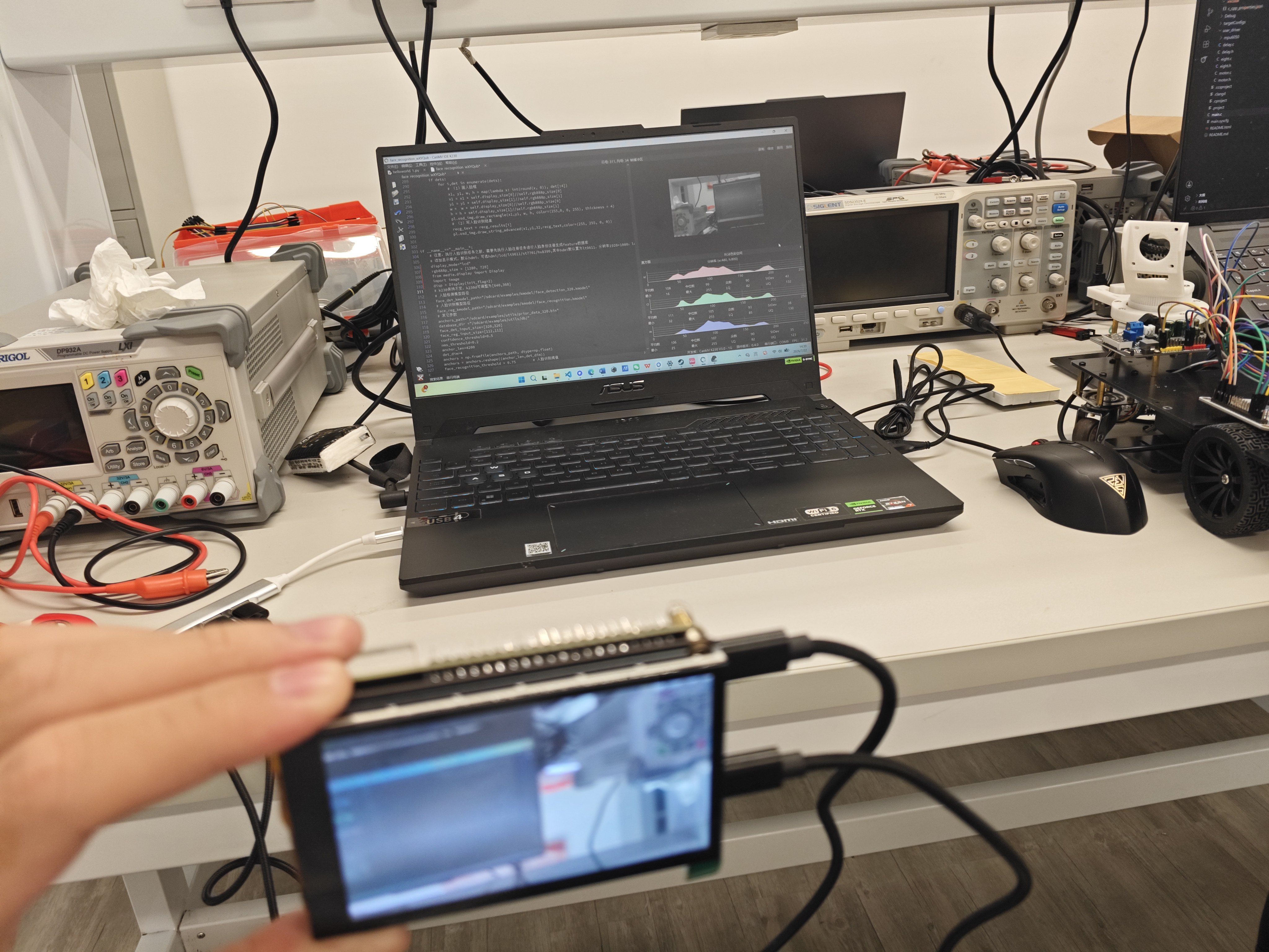

K230 V3.0 运行实例时摄像头一直是倒着的
Viewed 199
CanMV_K230_V3P0_micropython_v1.8-0-gc2d1f5c_nncase_v2.11.0是我烧录的版本,在切换显示模式为lcd后虽然配置的显示器能用了,但是显示的图像一直是倒着的,即便在IDE中的图像回正,显示屏内的图像仍然是倒着的图片

你好,可以通过配置Display.init和sensor.set_hmirror sensor.set_vflip 等来调整方向
