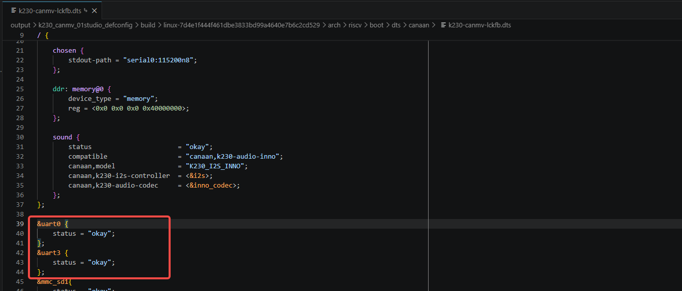

1、固件中,除调试口Uart0外,使能的是U3,实际产品中想改为U2,怎么配置只能从
~/k230_linux_sdk/buildroot-overlay/boot/uboot/u-boot-2022.10-overlay/arch/riscv/dts/k230_canmv_lckfb.dts
内核改文本自己编译吗,教程中有提及[root@canaan ~ ]#k230_iomux.py -h,但是设备端没有此命令相关文件

2.使用串口2的话需要修改内核设备树,目前只使能了uart0和uart3 uart2没有使能;
