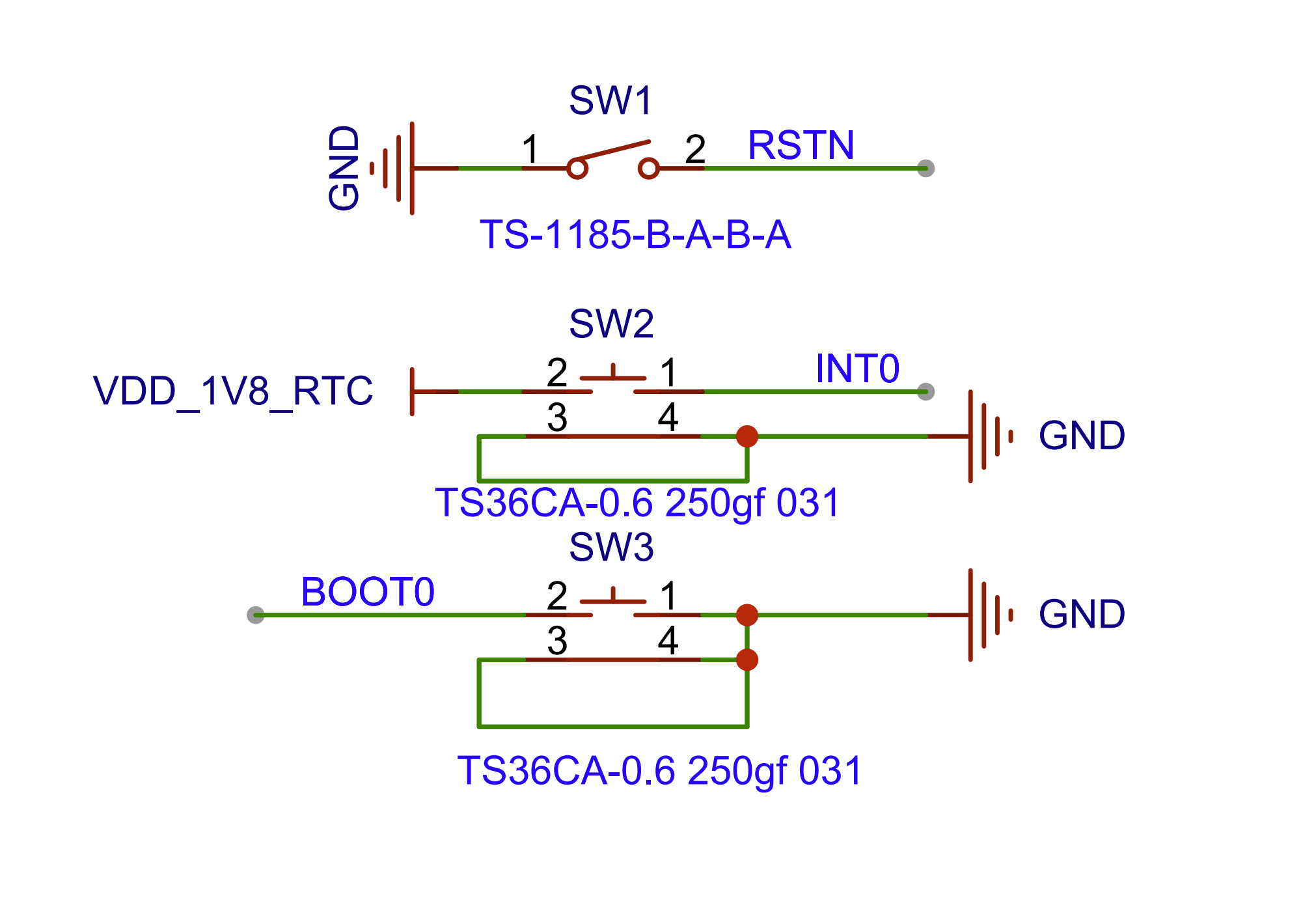

但是板子上没有key按键,只有多功能按键,如何将多功能按键配置成key按键?

image.png你好,V3.0的板子一共有3个按键,除RST之外,你可以使用另外2个按键来进行拍照等。
