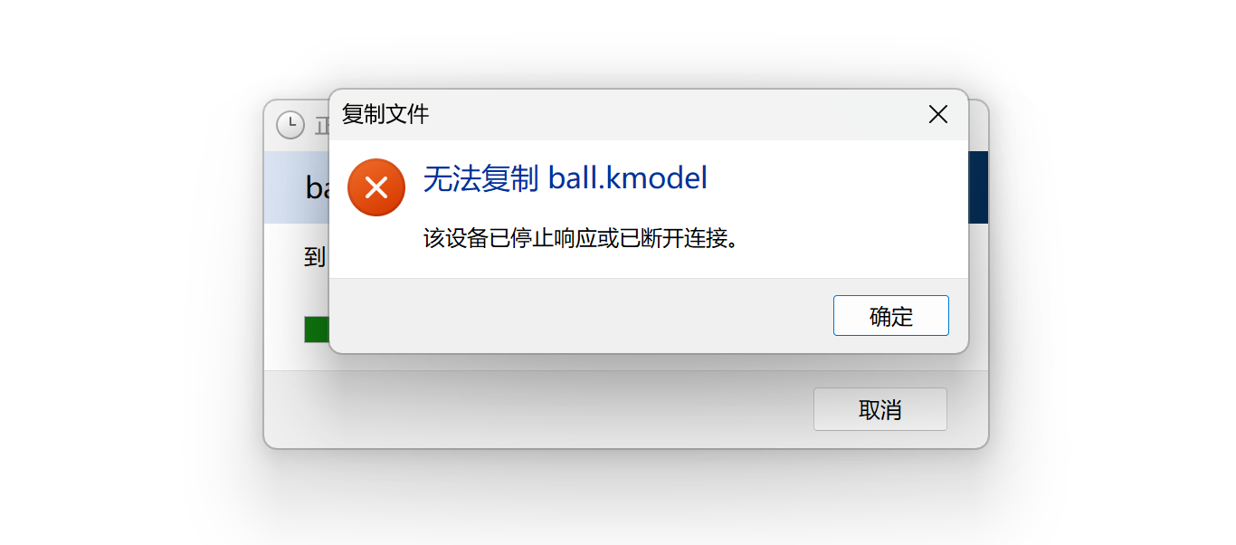

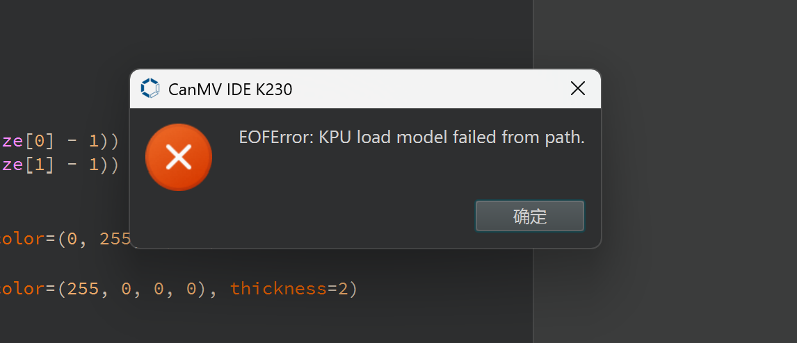

CanMV总报错说路径不对,kmodel无法复制进文件夹
Viewed 266

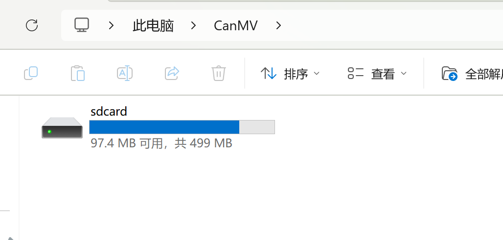

始终识别不是kmodel路径,然后粘贴不进去文件

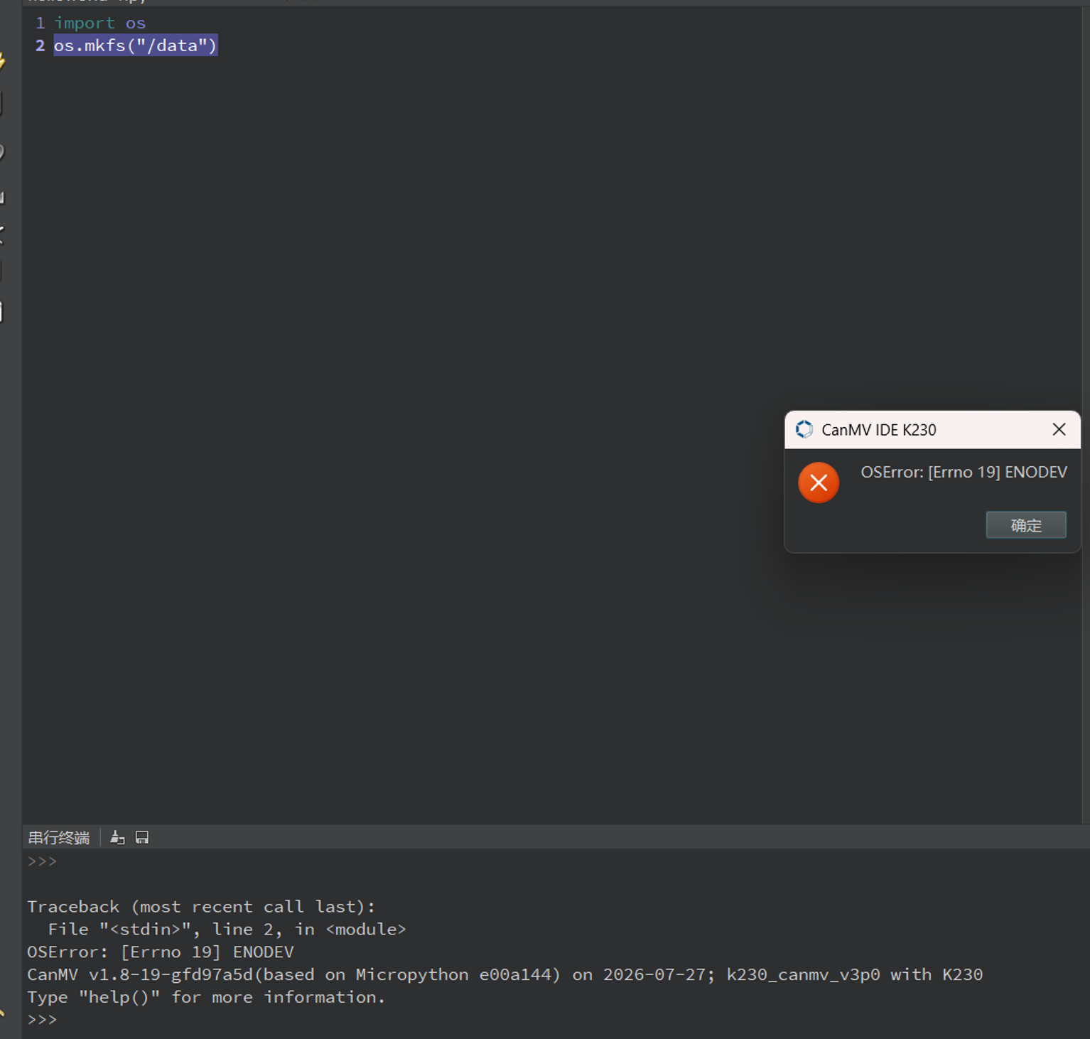

你好,请升级到最新的daily build,然后执行一下os.mkfs("/data")
你好,我已经改成CanMV_K230_V3P0_micropython_v1.8-0-gc2d1f5c_nncase_v2.11.0.img,然后kmodel也是用2.11.0转的,然后还是不行,我os.mkfs("/data")执行不了
升级daily build测试吧。

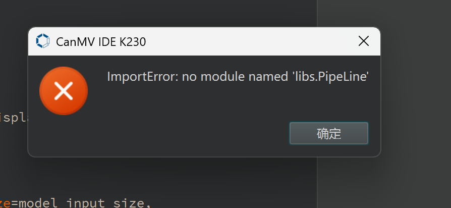

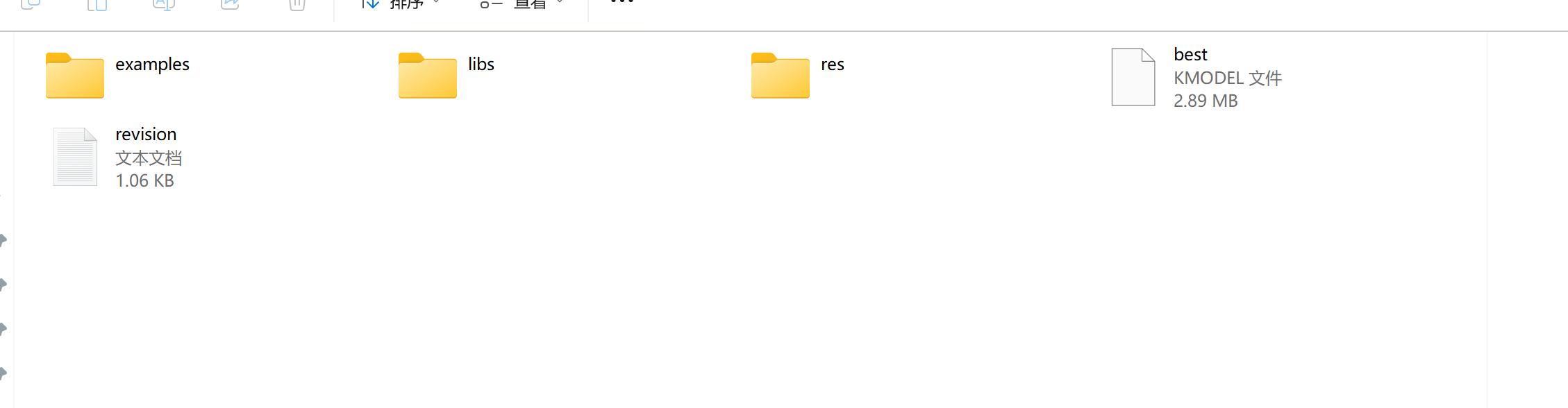

你好,我升级了,我的libs里面是空的这个正常吗
你这卡为什么没data分区,多大的卡?什么品牌的
放在下面了

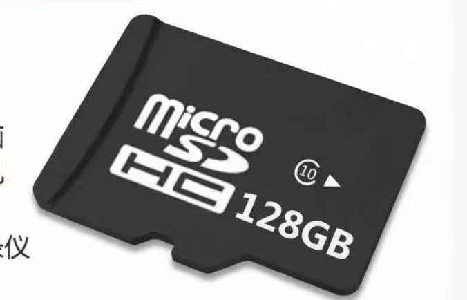

我也不知道,32G的,好像没牌子,上面写的micro SD HC,我给你发截图

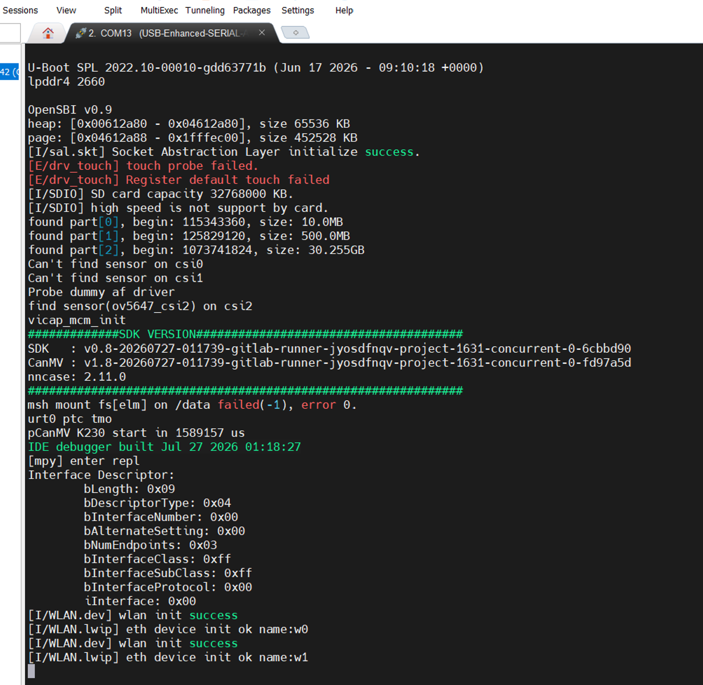

执行以下os.mkfs("/data"), 需要等它执行成功,然后再重启。
在CanMV IDE执行吗
在CanMV IDE执行吗,还是直接在串口可以?
重新烧录以下固件吧,你这个磁盘比较大,开机需要等一下进行格式化。
