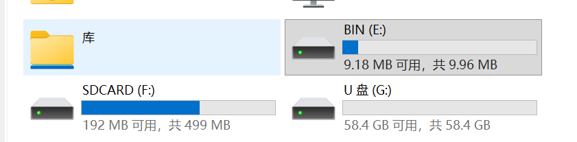

SD卡有三个盘,格式化F盘后,读不到这个canMV了,插在K230上计算机管理也读不到SD卡磁盘,但是固件有烧录进去

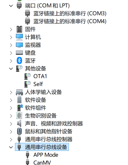

你好,请卸载设备管理器下的CanMV那2个设备的驱动,为什么给他们安装驱动啊?
感谢,现在好了
你在那里看的文档要给他们装驱动啊?
烧录工具里面有个下载工具说明,说设备管理器中是否有未识别的 K230 USB Boot Device ,需要使用 Zadig 工具为 K230 USB Boot Device 安装驱动

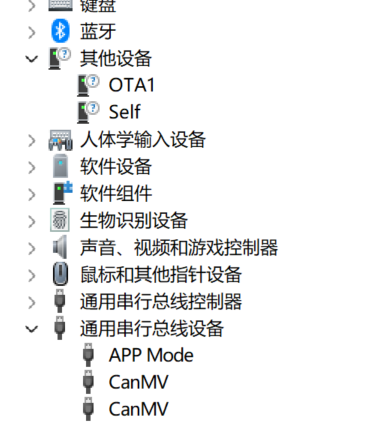

image.png,重新插拔K230之后
为啥通用串行总线设备里的CanMV又给装了驱动?你到底做了啥操作的。。。。
它自己出现的,现在删了好了,感谢感谢
你是不是没有点卸载驱动?或者你后续又给它装了驱动?不要再做同样的操作了,下次再遇到,先检查这里。
