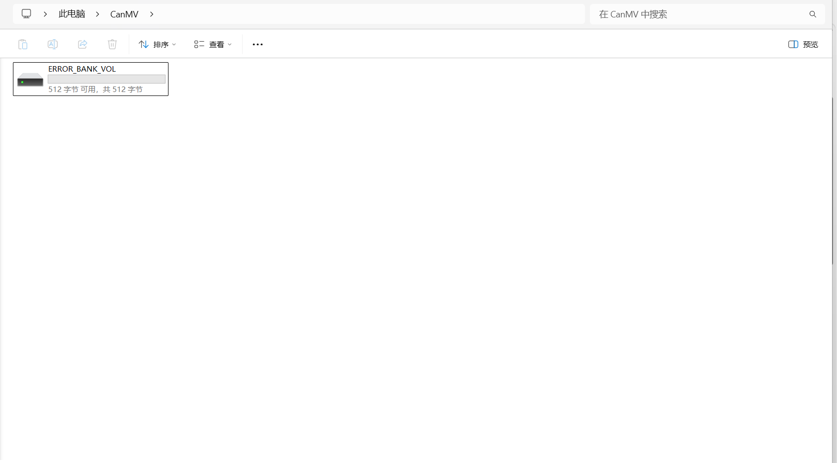

如图,烧录CanMV_K230_LCKFB_micropython_v1.5-legacy-0-g413737f_nncase_v2.9.0.img版本正常但是烧录CanMV_K230_LCKFB_micropython_v1.8-19-gfd97a5d_nncase_v2.11.0版本就出现如图情况,但是连CanMV IDE可以正常运行程序这是为什么

你好,请问你的是庐山派吗?如果是的话,需要联系售后处理一下这个问题,要烧录一下otp
