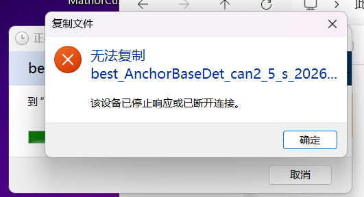

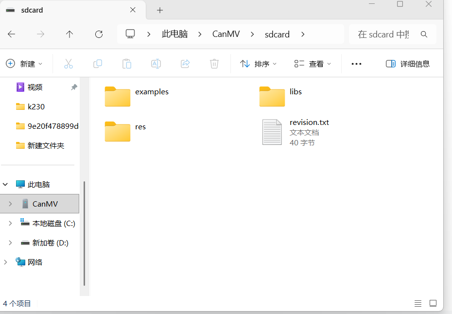

训练完k230后,mp_deployment_source 文件夹拷贝不到canmv文件夹,一直显示拷贝失败

设备断开了,重连一下试试,或者换一根线
重试了好多次也换了线还是不行
设备连着呢吗?
设备连着

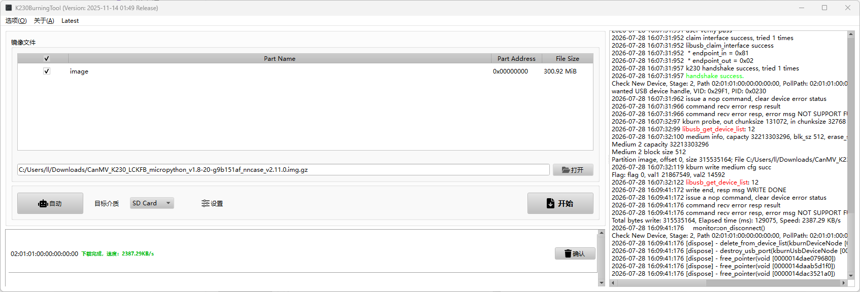

你好,方便升级到最新的daily build嘛?
升级完了但是电脑识别不到k230了
怎么操作的?
下载烧录工具还有新的镜像
固件要解压。
解压了的
你自己看看你烧录的文件名。
您好,请问解决了吗,我也有这个问题
换一个sd卡就解决了,你是不是买的杂牌sd卡,我换了个闪迪的直接就能用了
