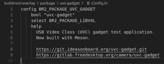

1、按照 作为USB摄像头指南,进行了如下设置:
# 修改配置
make menuconfig
# 使能uvc案例功能
Target packages -> Target packages -> canaan package -> [*] uvc-gadget
查看配置
最终:

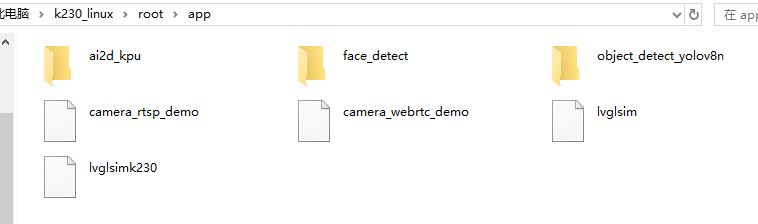

make CONF=k230_canmv_lckfb_defconfig编译后无示例功能:/root/app/uvc-gadget/uvc-gadget.sh start

昨天重新同步的仓库,make conf..编译通过;make CONF.. menuconfig配置后,还是没有gadget模块,现在make不带CONF编译和配置都不通过,https://img.cdn1.vip/i/6a6be8770c526_1785456759.webp,
