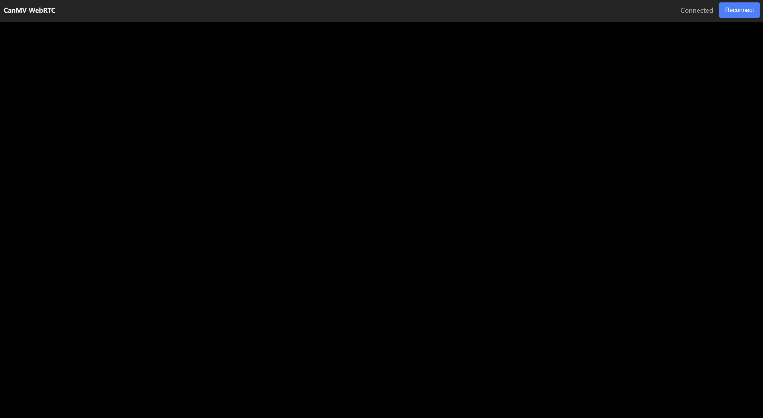

执行官方rtsp案例后,输出rtsp server start: rtsp://0.0.0.0:8554/test

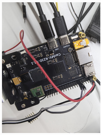

还是报错,用"wifi_sta", "wifi_ap", or "lan的报错分别为RuntimeError: Network device 'w0' is not available; found: ['u0'和RuntimeError: Network device 'w1' is not available; found: ['u0']和RuntimeError: Network did not obtain an IP address,其中wifista我用的是2.4gHZ的热点

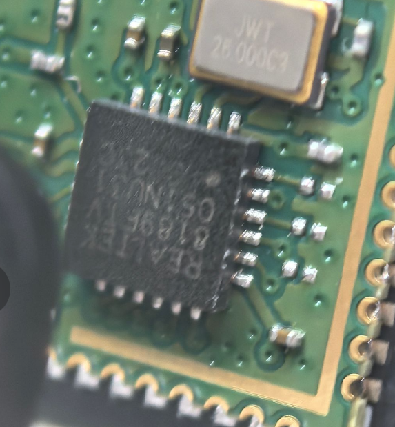

什么板子,感觉是没有识别到网卡驱动啊,确定是v1.0/v1.1的板子嘛
感觉我这个板子有问题,他标的是v1.1,其他都一样,但是用的无线模块是v3.0的无线模块(从商品页面看到的,确信)

可以连接我的热点,也可以自己产生热点,也就是wifi-ap和wifi-sta都能用

但是我还没成功传出图像
