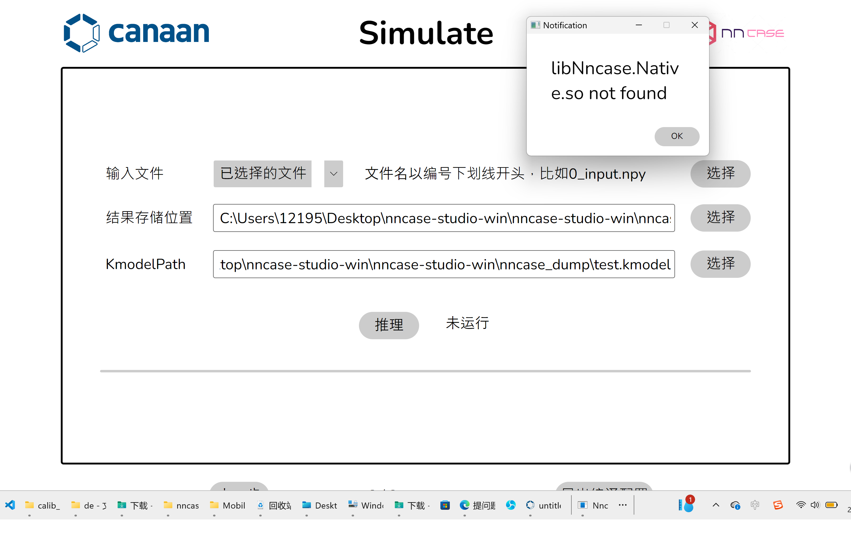

kmodel推理出现报错:libNncase.Native.so not found
Viewed 122
使用下载的nncase-studio-win文件夹自带的Nncase.Studio.exe对.kmodel模型进行推理,出现报错:libNncase.Native.so not found。
(此外,尝试跳过Nncase.Studio.exe的推理,使用Python来推理,但是Python也不能做到,显示RuntimeError:KPU run failed.这里失败的原因,不知和使用Nncase.Studio.exe失败的原因是不是一样的)

AI说提示中的.so文件是Linux环境下的,并提示在文件夹中尝试寻找libNncase.Native.dll,但是文件夹里确实没有找到这个文件。
见trmbh的文章https://www.cnblogs.com/trmbh12/p/18794163,文末提供了一个解决方案“请解压缩并将libomp140.x86_64.zip安装到您的 system32 目录”,执行这一步之后,直接就可以推理而不报错了
这个是推理的kmodel吧?为什么说是推理onnx?
抱歉笔误,是推理的kmodel,已经改正了
