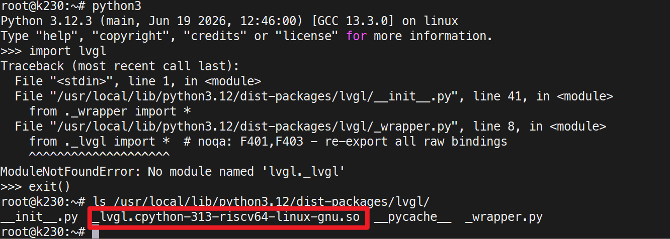

在该 Ubuntu 镜像的 Python 环境下,尝试执行 import lvgl 时失败,无法正常加载模块。

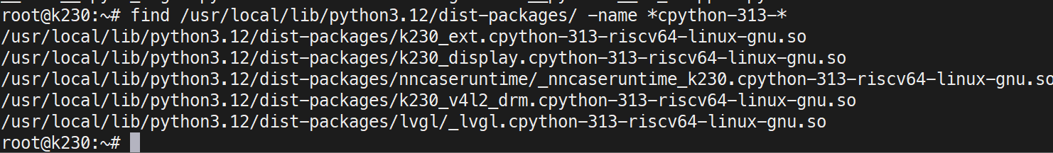

原因分析:
经过底层排查,发现是镜像打包时 Python 解释器与 LVGL 动态链接库(C-extension)的版本产生了冲突:
系统默认的 Python 路径为 /usr/local/lib/python3.12,版本为 Python 3.12。
但是,系统内预置的 LVGL 扩展包(.so 文件)的版本签名却是 313(即针对 Python 3.13 编译的)。
由于 Python 的 C 扩展库对版本签名有严格要求,Python 3.12 无法识别并加载带有 313 签名的 .so 文件。同时,由于整个底包环境都是围绕 3.12 构建的,无论是用当前的 3.12,还是强行切换到 3.13,都无法正常使用 LVGL。

  1. 烧写镜像,启动开发版
  2. 输入python3
  3. import lvgl,报错
