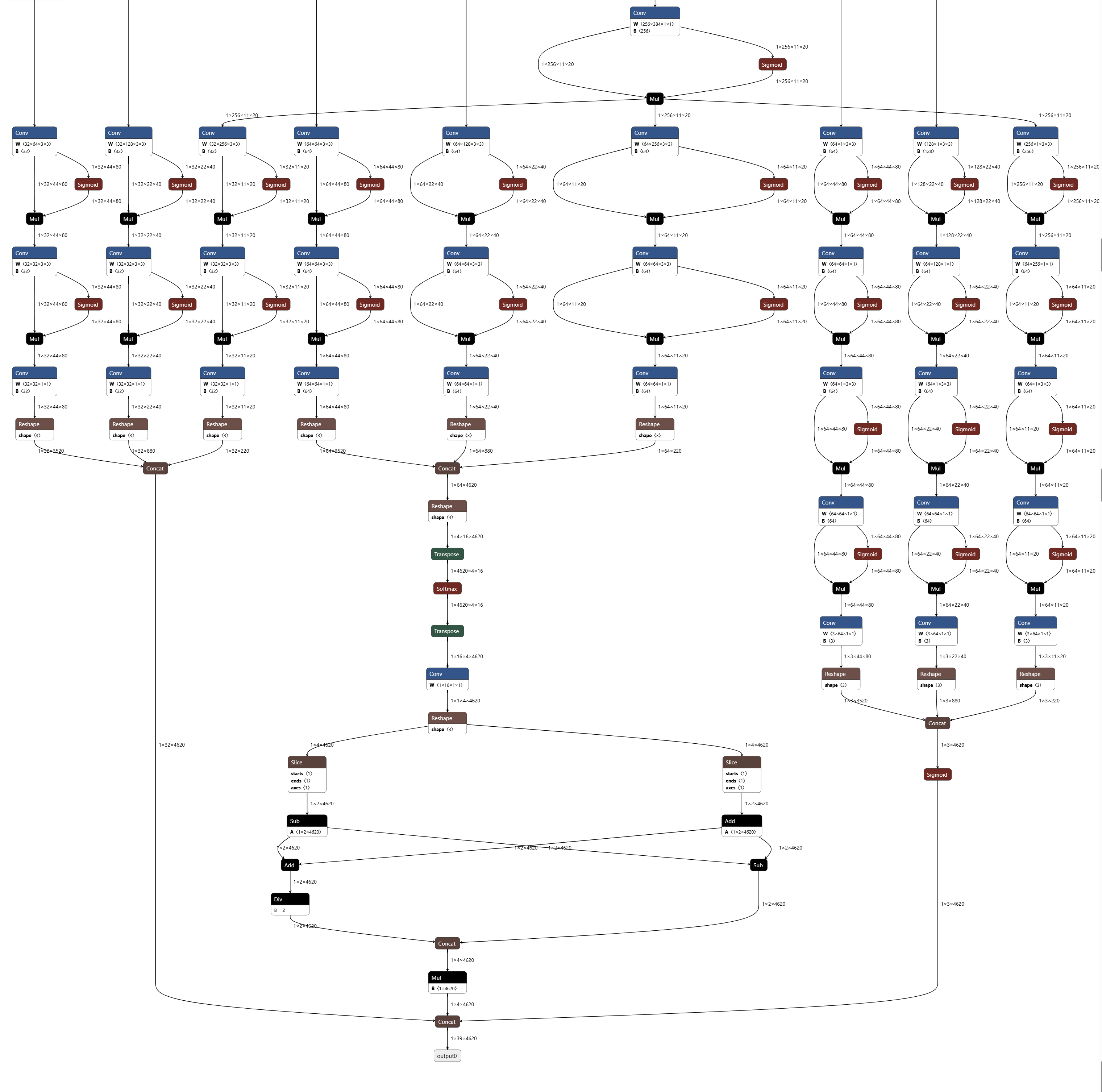

我使用的.onnx的图的最下面部分:

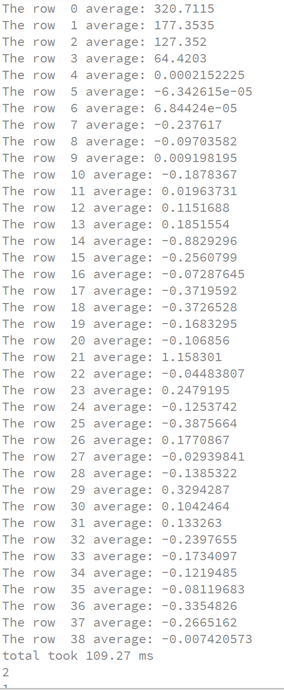

均值输出:
(第1-4行在60与300之间,第5-7行在-10的-5次方与2x10的-4次方之间,后面32行绝对值几乎都在0.001到0.5之间,且每个均值仅有很微弱的波动)

张量第4,5,6行应该对应.onnx图最右边那个分支的输出,而且我一直以为,这三行应该包含我需要提取的置信度信息。

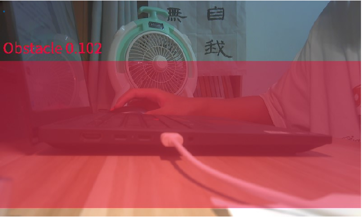

前面提到的所有现象,都是用我自己的后处理代码得到的结果,而同一个kmodel用官方的sdcard/libs/YOLO.py封装的config_preprocess, postprocess和draw_result获得的结果类似下图:这样的结果,问题在于:
1.绘制的掩码全是标准矩形,不是真实物体的不规则形状
2.掩码铺满整个或大半个屏幕,极为不准确
3.仅出现Obstacle这一种类型的掩码,只有置信度调到极低(例如0.01)才极短时间出现地面类型掩码
4.Obstacle本身置信度很低,一般在0.2以下
5.无论摄像头输入图像怎样,结果都没有显著差异,都是这些现象

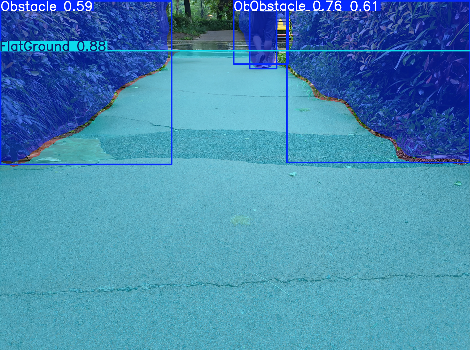

(补充:模型训练好得到的.pt,电脑端检验的时候能够正常工作,没有出现这5种问题,如下图)
