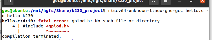

这个是官方的例程,但是编译的时候找不到gpiod.h这个头文件,是要放在指定的路径下吗,还是怎么解决

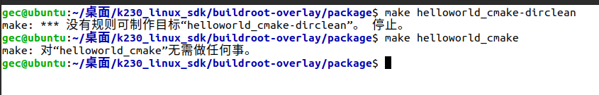

我想问一下,我通过docker把相关的文件都弄好了,你说的那个我也找到了/k230_linux_sdk/buildroot-overlay
我需要在哪个路径下面执行你说的
make helloworld_cmake-dirclean;make helloworld_cmake ;
我在/k230_linux_sdk/buildroot-overlay/package试过不行

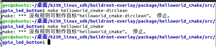

进去到button.c里试过也不行

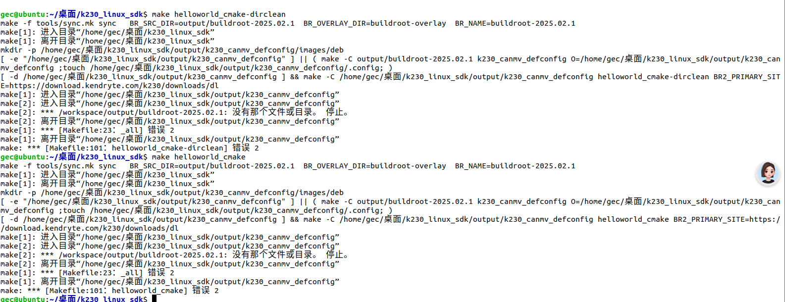

sdk 主目录
这个好像有点问题,是不是我的东西没有下全的缘故
