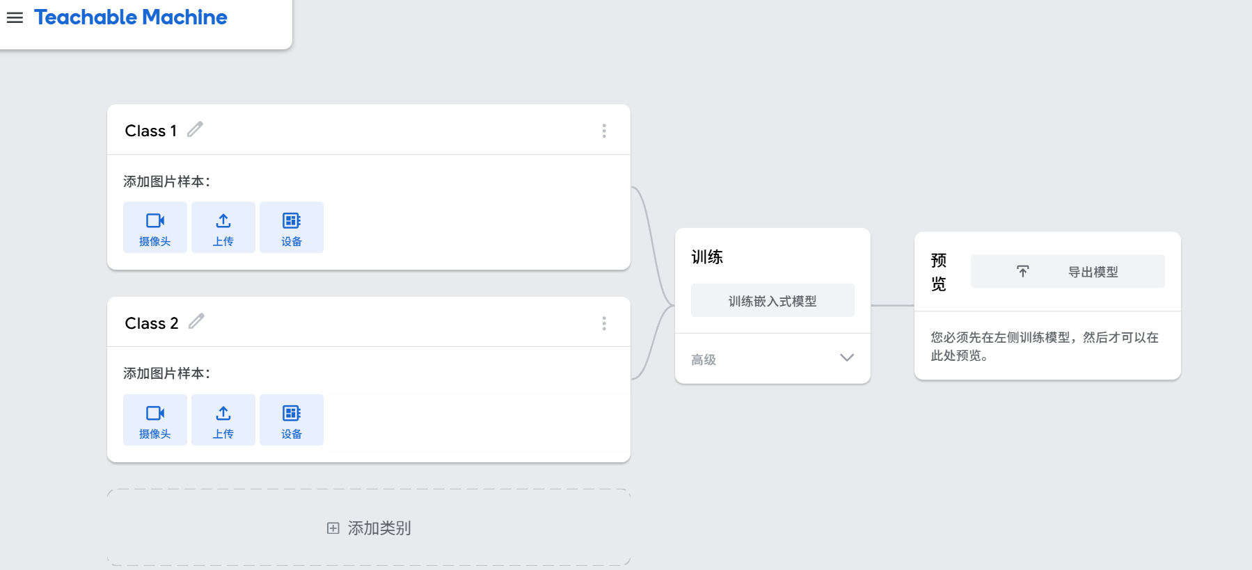

想在web端实现tfjs的模型训练,然后转为 tflite ,然后再转为kmodel模型。但是目前转出的 tflite 使用nncase v0.1.0-rc5版本无法转换,会出现各种错误,如
Fatal: Layer Pad is not supported: Only paddings of [[0,0],[1,1],[1,1],[0,0]] is supported
NnCase.Converter.Converters.LayerNotSupportedException: Layer Pad is not supported: Only paddings of [[0,0],[1,1],[1,1],[0,0]] is supported
请问在使用tfjs向tflite转换时,应该使用什么技术或工具?应该注意什么细节?
目前开发发现,需要一些比较老的技术才能实现,但是没有相关的文档说明应该使用什么版本的库,以及需要什么参数才能生成nnacse所需要的tflite模型文件,所以即使成功转换出tflite,也无法使用nncase继续转换为kmodel。
这个主要是模型的问题,k210的nncase不支持这个模型的某些算子的配置
