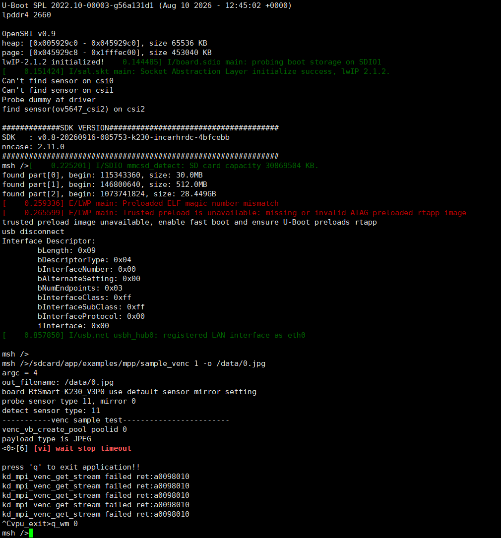

开机后运行sample_venc例程无法获取到流,打印kd_mpi_venc_get_stream的返回值告知我0xA0098010系统没有初始化或没有加载相应模块。
1、上电启动开发板
2、运行/sdcard/app/examples/mpp/sample_venc 1 -o /data/0.jpg
3、取流超时
