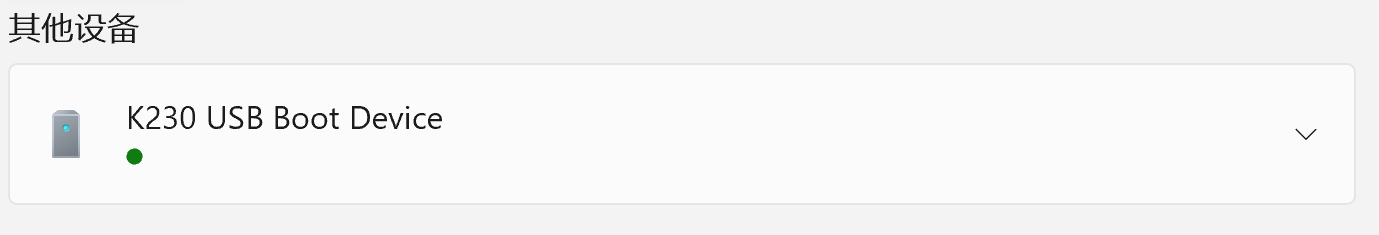

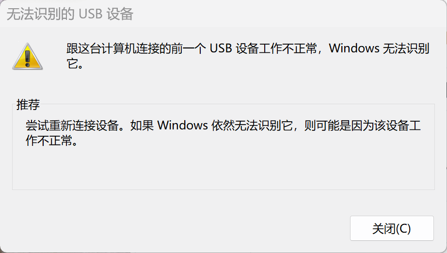

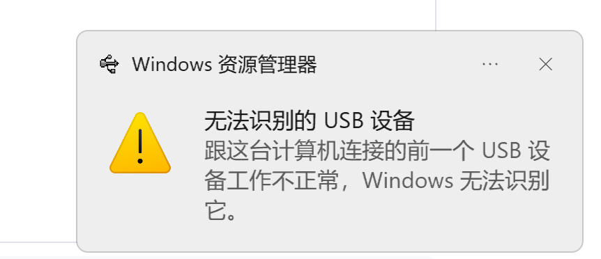

开发板用数据线接入电脑后,电脑弹出报错信息,如图1,点开之后如图2,打开设置,看到的设备名称如图3,且根本看不到开发板文件夹
插入开发板之后就出现上面的现象,且这样的现象是最近才出现的,很久以来都能正常使用,从来没有出现过这种情况,且电脑最近有过一次大更新,打开设备管理器,看到的该设备提示如图

你好,不插卡出现的是K230 USB Boot Device吗?那可以重新烧录一下固件看看。
你好,不插卡出现的还是这个名称,唯一的区别是没有系统报错提示
我把卡取出来之后,重新插上去,发现可以进入开发板文件夹了,可能仅仅是之前接触不良的问题,感谢你的提醒
