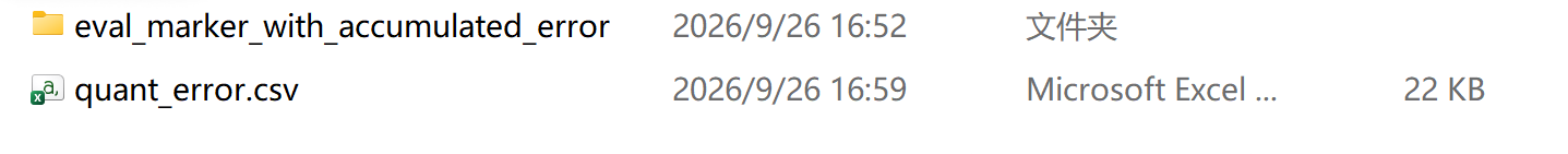

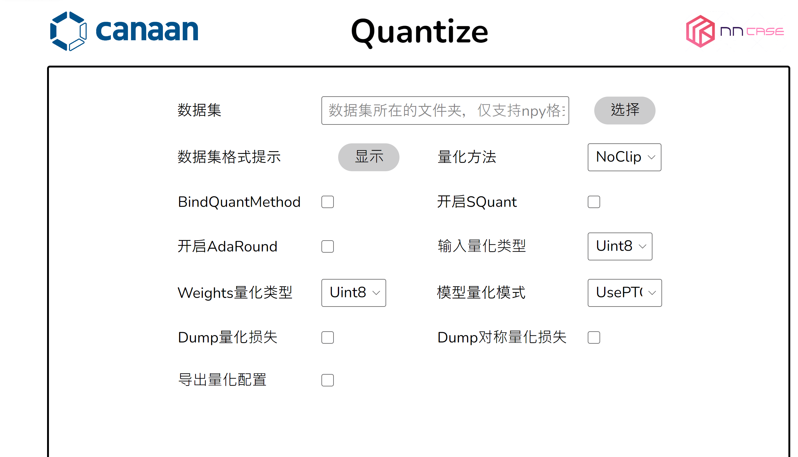

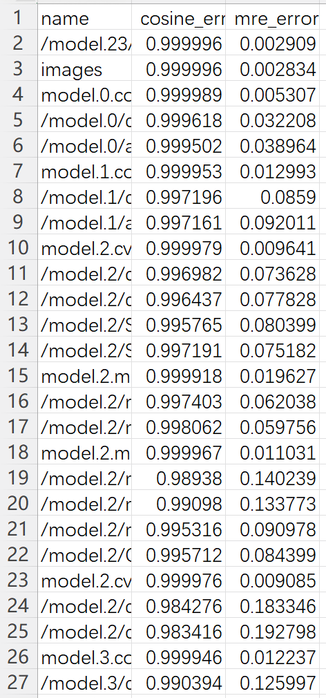

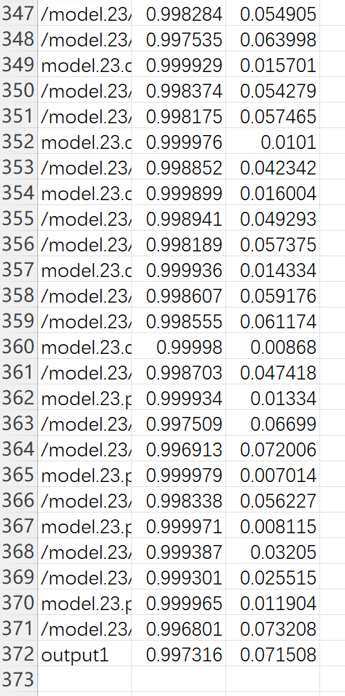

.onnx转换为.kmodel的时候,选择了Dump量化损失和Dump对称量化损失选项,想通过其结果判断.onnx转.kmodel是否成功,image.png转换之后得到如图文件夹image.png进入之后看到一个quant_error.csvimage.png点开之后看到一个300多行表格,下面是表格前、后部分内容:image.pngimage.png由表格内容,mre_error这一列部分数值偏大,有不少超过0.1的,且output1的mre_error超过0.07,想问问这样的情况是否说明模型转换不太成功,精度损失大?
