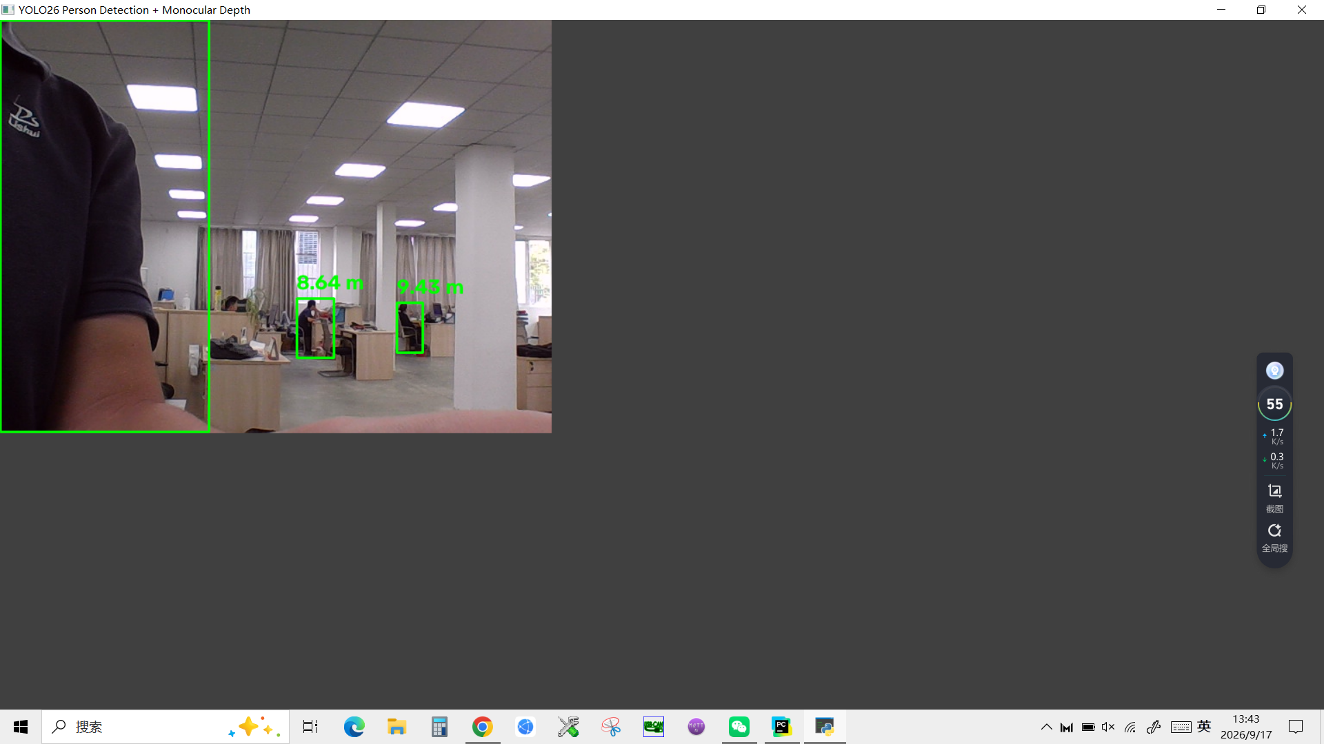

您说的现有框架是指啥,K230软件代码样例不支持吗,我用电脑上的摄像头+python+OPENCV+yolo26+yolo26-depth可以实现人体识别并测算实际绝对距离5a6534ff834bd2ac87db5da22686ae59.png
