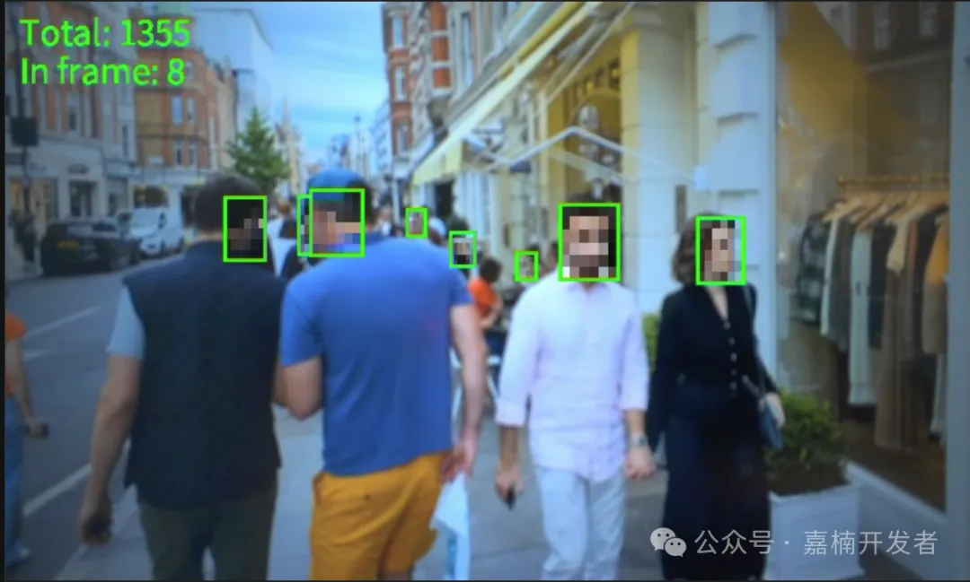

一、这个项目做了什么?
本系统将实时摄像头画面转化为实时隐私保护盾:检测人脸并在设备端对人脸进行马赛克处理,同时在屏幕上显示人员计数。
核心能力
隐私马赛克:每个检测到的人脸都使用自身像素进行马赛克处理——可识别为人物,但无法识别具体面容。
准确人员计数:对唯一人员进行计数(非逐帧检测计数),采用最近中心人脸追踪器。检测器短暂丢失人脸不会导致同一人被重复计数。
屏幕实时显示:左上角显示 总计(历史确认人数)和 当前画面内(当前画面中已确认的人数)。
三路平铺推理:将 16:9 画面以两个重叠的 720×720 正方形窗口再次推理,最小可检测人脸从 31 px 缩小至 18 px——覆盖靠近镜头边缘原本会漏检的人脸。
绿色确认框:仅在追踪轨迹达到确认阈值(TRACK_MIN_HITS 次检测)后才显示绿色轮廓框,确保框与计数始终一致。
本项目不仅仅是简单的人脸检测与模糊演示,它将平铺 NPU 推理、多路贪婪 NMS、免卡尔曼最近中心追踪(含确认命中连击)、逐帧 OSD 马赛克渲染整合为一个完整的边缘 AI 隐私保护系统。

在 CanMV IDE 中打开 /sdcard/examples/05-AI-Demo/face_masking_count.py,连接开发板并运行程序。左上角显示 总计 和 当前画面内 计数。已确认追踪的人脸周围会出现绿色确认框。

逐帧对原始检测结果计数毫无意义——检测器经常丢失一两帧人脸,因此"0 → 1 → 0 → 1"不断重复,同一人每次重新检测到就加一。解决方案是最近中心人脸追踪器:
- 每次检测结果按最近中心距离匹配到已有轨迹(门限 = 人脸宽度 × TRACK_MAX_MOVE)。
- 轨迹须在连续 TRACK_MIN_HITS 次检测后才确认为"人"并计入总数。
- 人脸消失不超过 TRACK_TIMEOUT_MS(1200 ms)时保留其轨迹,再次出现时不会被重新计入。
- 丢失帧会重置命中连击,但保留轨迹——短暂遮挡不会丢失已确认人员。
4.4 马赛克像素化
每个人脸框划分为 BLOCKS × BLOCKS 个单元格(默认 6 × 6)。对每个单元格,从 AI 帧中采样其中心像素作为填充颜色——生成可识别的自像素马赛克,而非均匀色块。若像素采样失败,马赛克退化为纯色 MASK_RGB 色块,而非露出人脸。
人脸框按 PAD_RATIO(0.18)扩展以覆盖头发和下巴,再裁剪至帧边界。
4.5 遮挡保持
检测器丢帧一两帧是家常便饭。没有保持机制,这几帧中人脸会闪烁露出——隐私目的完全落空。MASK_HOLD_MS(500 ms)复用轨迹最近一次已知框,在检测器最后看到人脸后继续遮挡。包括未确认轨迹也保留遮挡——仅出现两次的人脸在等待确认期间依然被覆盖。
