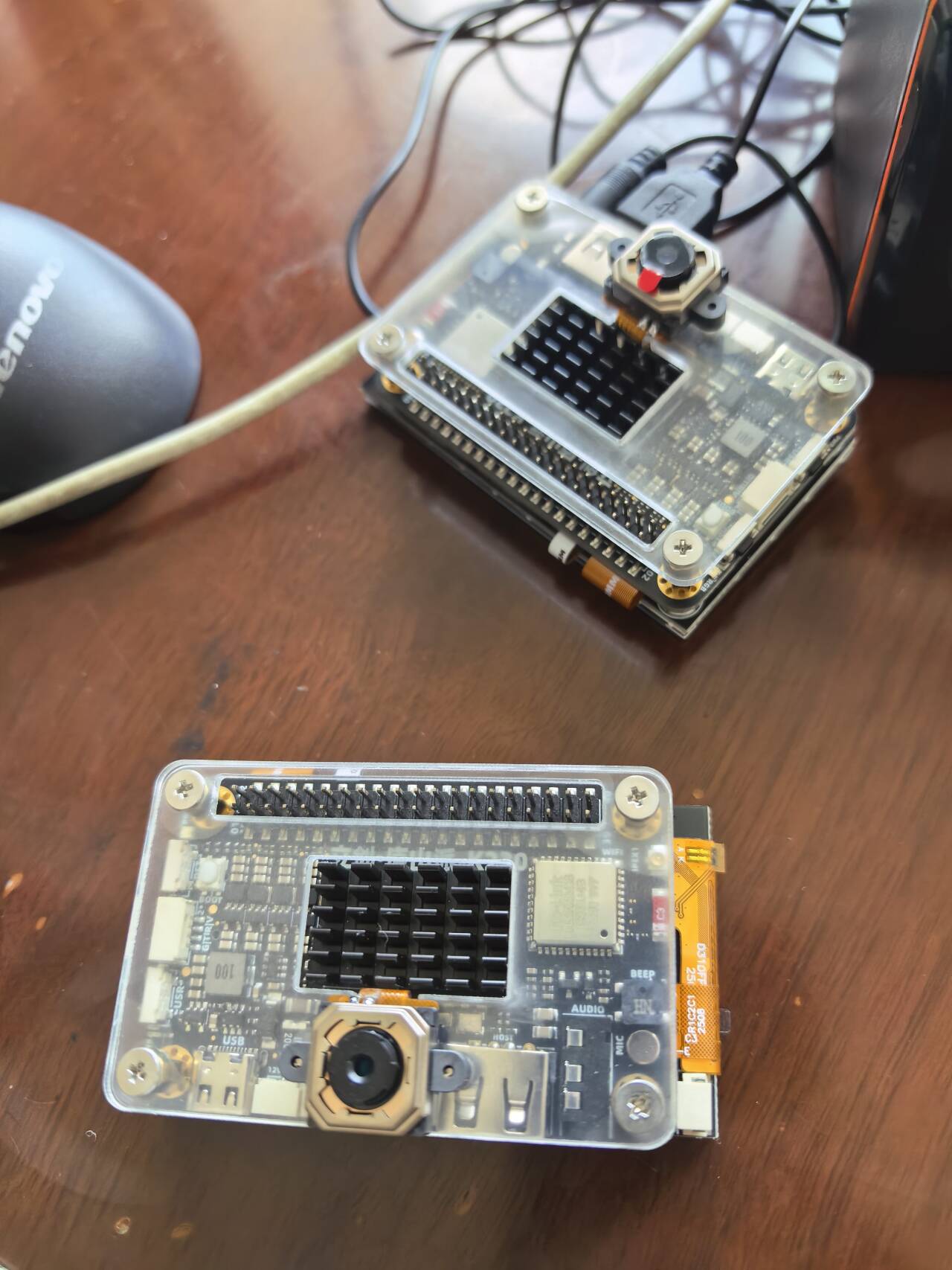

我想了解一下,庐山派自动调焦的摄像头,我搞了2个板子,2个LCKFB-GC2093-200W-MIPI-AF-V1,可是都无法自动调焦。我板子用的固件是CanMV_K230_LCKFB_micropython_v1.8-51-gb321102_nncase_v2.11.0,是哪有问题么,我用的就是camera_auto_focus_lcd.py
使用camera_auto_focus_lcd.py代码,然后就是2块都是一样不行,但我用手扣拉摄像头是可以发现焦距变化的。

你好,可以贴一下脚本运行的日志吗?
使用CanMV_K230_LCKFB_micropython_v1.8-63-gc6dd8be_nncase_v2.11.0,已修复,谢谢
