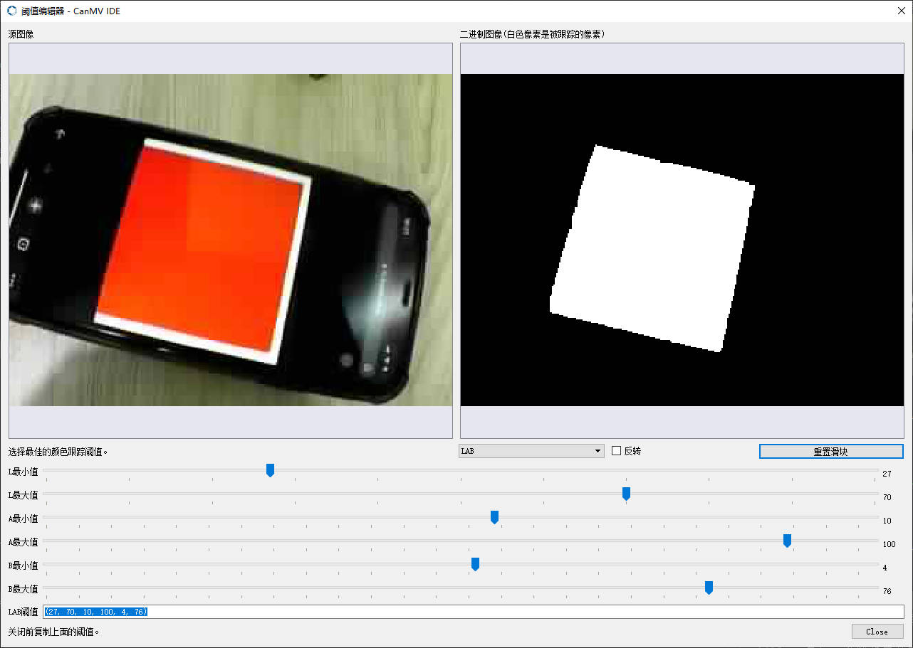

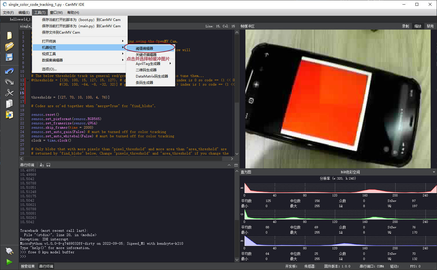

如果用肉眼来进行阈值参数,调试起来是一项非常辛苦的工作,还好 CanMV IDE 自带的阈值编辑器,可以方便我们进行阈值调节设定。
首先,在 CanMV IDE 里运行 helloworld.py 程序,进行图像采集。 然后我们依次点击 “工具” > “机器视觉” > “阈值编辑器”,在源图像位置选择“帧缓冲区”。
open_thre
这时我们可以拖动滑动条,进行阈值调整,并观测预览区域,直到预览区域只保留我们想要检测的区域,记录下此时的数值。
adjust_thre

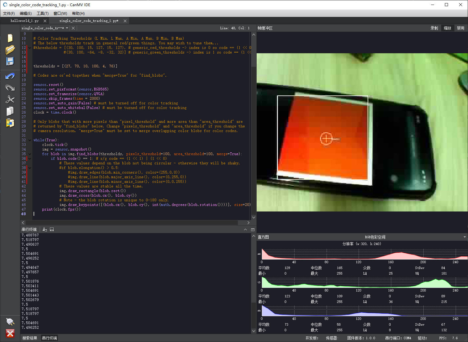

示例程序演示#
下面的示例演示了如何通过 CanMV 检测手机里的红色色块。
上面我们已经利用阈值编辑器得到相应的阈值,将它粘贴到例程的 thresholds 中。然后点击运行程序,即可开始进行色块追踪。
import sensor, image, time, math
# 更改阈值
thresholds = [(27, 70, 10, 100, 4, 76)]
sensor.reset()
sensor.set_pixformat(sensor.RGB565)
sensor.set_framesize(sensor.QVGA)
sensor.skip_frames(time = 2000)
sensor.set_auto_gain(False) # must be turned off for color tracking
sensor.set_auto_whitebal(False) # must be turned off for color tracking
clock = time.clock()
while(True):
    clock.tick()
    img = sensor.snapshot()
    for blob in img.find_blobs(thresholds, pixels_threshold=100, area_threshold=100,
                               merge=True):
        if blob.code() == 1:
            img.draw_rectangle(blob.rect())
            img.draw_cross(blob.cx(), blob.cy())
            img.draw_keypoints([(blob.cx(), blob.cy(),
                                 int(math.degrees(blob.rotation())))], size=20)
    print(clock.fps())
