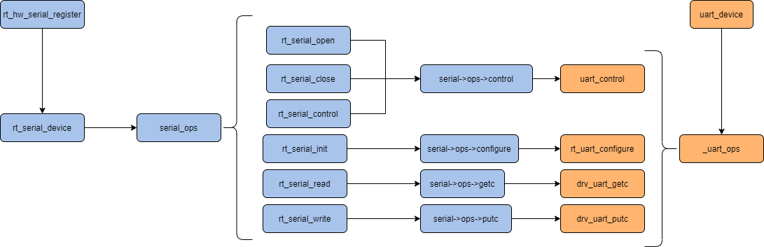

UART驱动结构如下图:

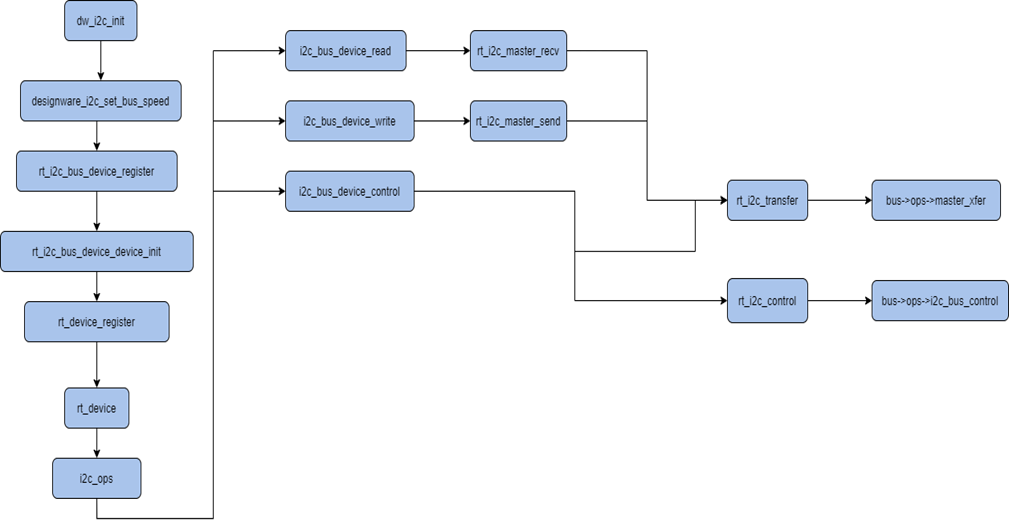

I2C驱动结构如下图:

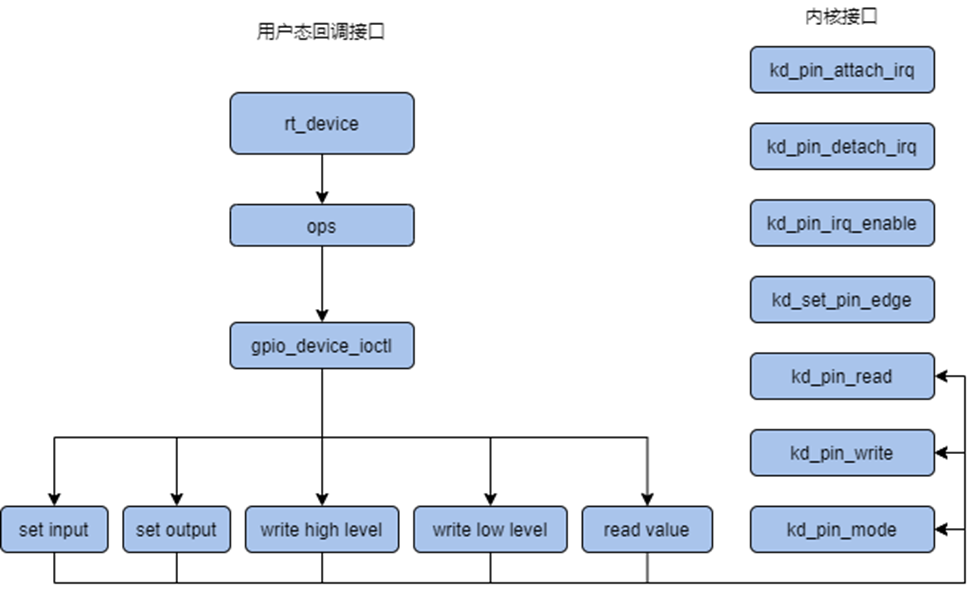

GPIO驱动结构如下图:

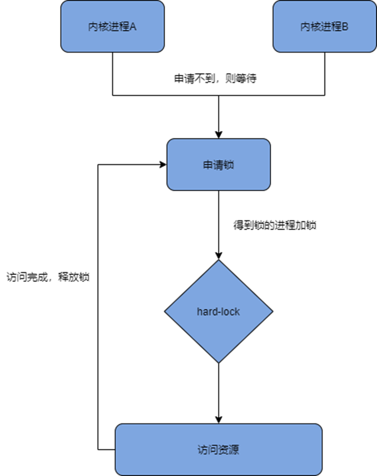

Hard-lock驱动结构如下图:

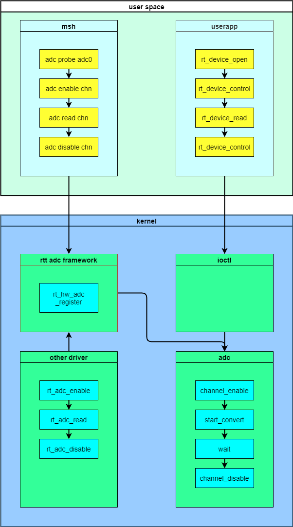

adc 驱动结构如下图:
将 adc 硬件抽象为一个设备,设备包含六个通道。支持采样电压范围为 0V~1.8V,浮动范围为 5mv。

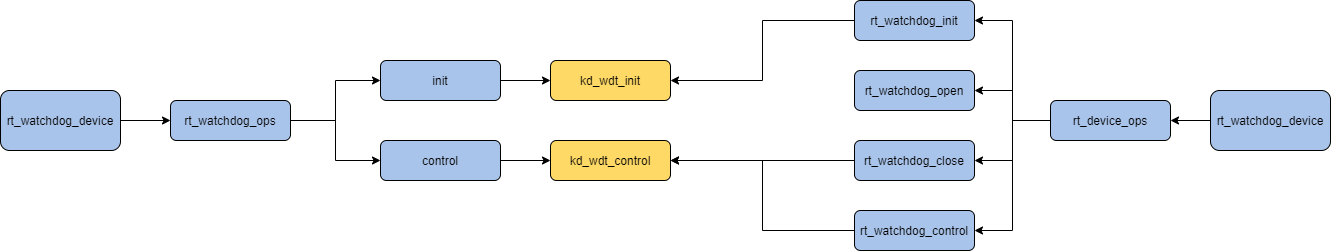

WDT 驱动结构如下图:

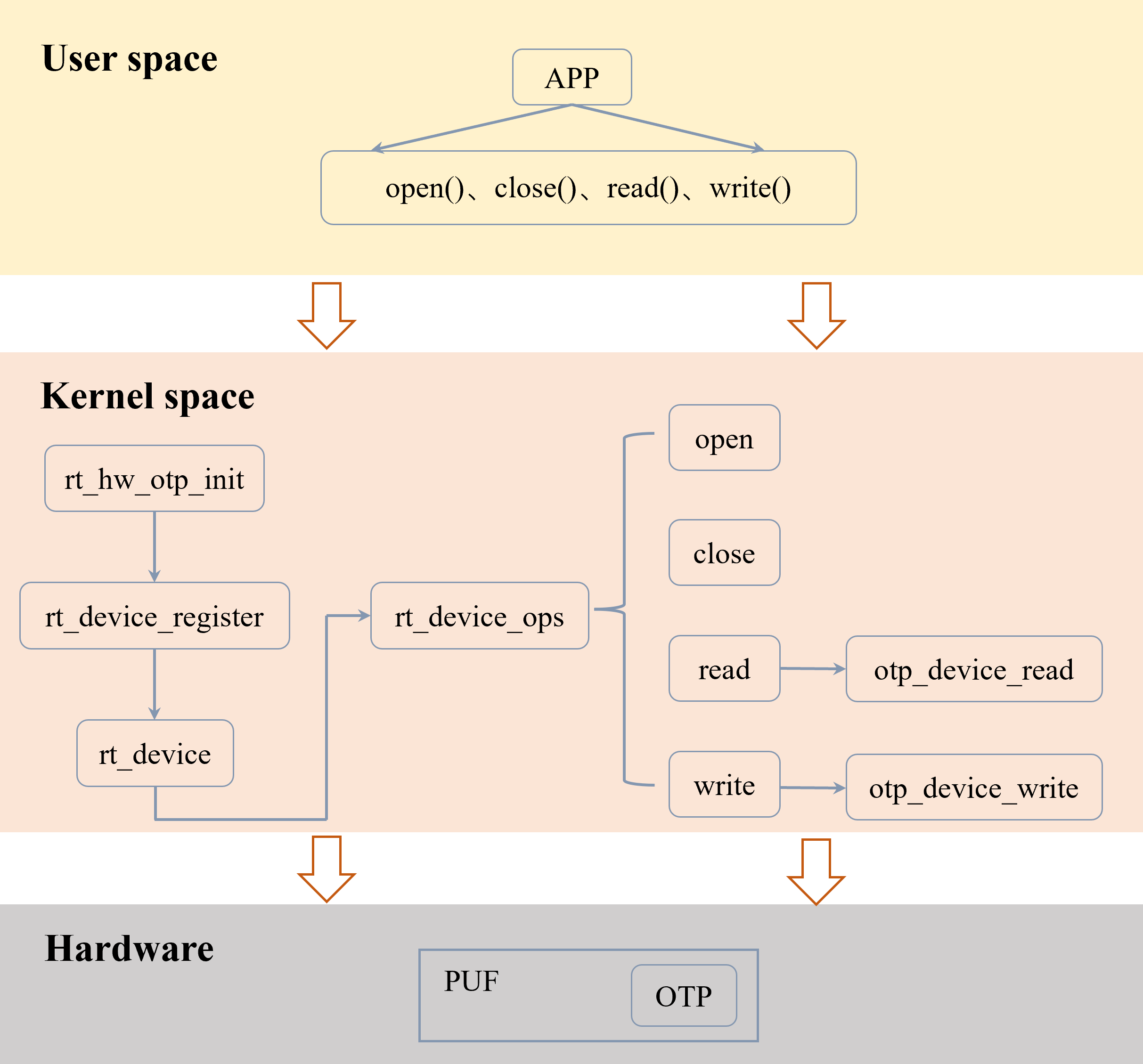

OTP 驱动结构如下图:

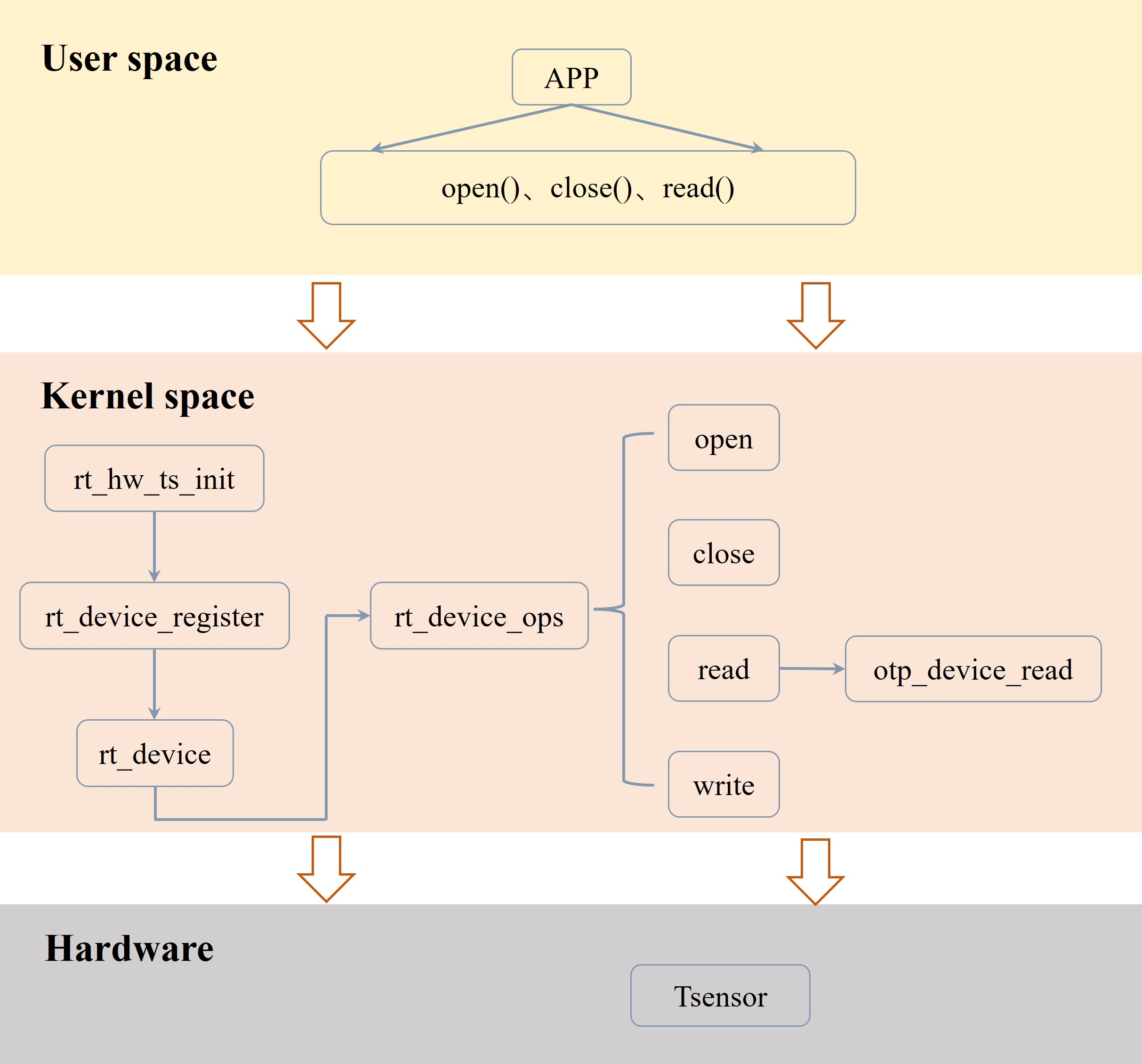

TS 驱动结构如下图所示:

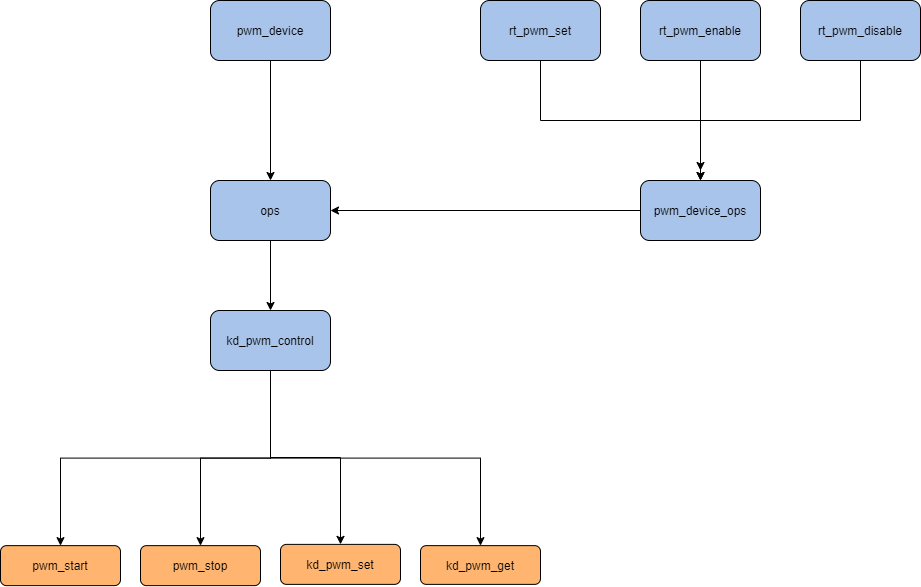

PWM 驱动结构如下图所示:

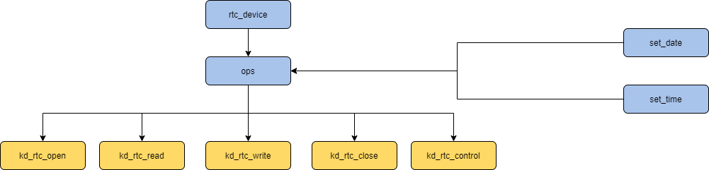

RTC 驱动结构如下图所示:

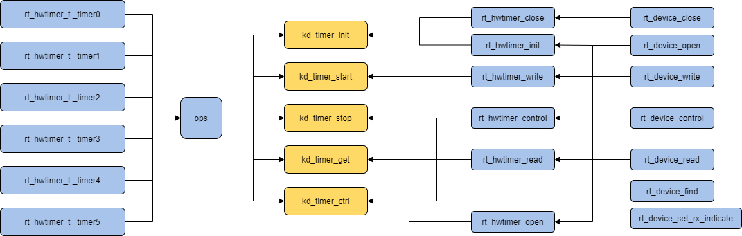

TIMER 驱动结构如下图所示:

1.3.2 I2C#
内核态程序使用i2c#
通过总线名找到总线句柄
i2c_bus = rt_i2c_bus_device_find(I2C_NAME)
构建message
struct rt_i2c_msg msgs
msgs.addr = CHIP_ADDRESS;
msgs.flags = RT_I2C_WR;
msgs.buf = buf;
msgs.len = 2;
传输
rt_i2c_transfer(bus, &msgs, 1)

1.3.5 ADC#
1.3.5.1 用户态 msh 使用 adc#
用户通过 msh 来获取 adc 采样值的步骤如下:
在使用设备前,需要先查找设备是否存在,可以使用命令 adc probe 后面跟注册的 ADC 设备的名称。如下所示;
msh />adc probe adc
probe adc success
使能设备的某个通道可以使用命令 adc enable 后面跟通道号;
msh />adc enable 0
adc channel 0 enables success
读取 ADC 设备某个通道的数据可以使用命令 adc read 后面跟通道号;
msh />adc read 0
adc channel 0 read value is 0x00000796
关闭设备的某个通道可以使用命令 adc enable 后面跟通道号;
msh />adc disable 0
adc channel 0 disable success
1.3.5.2 用户态程序使用 adc#
用户态程序中获取 adc 采样值的步骤如下:
rt_device_find 查找 adc 设备。如下所示:
rt_device_t adc_dev;
adc_dev = rt_device_find("adc");
通过设备句柄打开 adc 设备。如下所示:
ret = rt_device_open(adc_dev, RT_DEVICE_OFLAG_RDWR);
通过设备句柄使能 adc 设备的某个通道。如下所示:
uint32_t *p;
uint32_t channel = 0;
p = (uint32_t *)(intptr_t)channel;
ret = rt_device_control(adc_dev, 0, (void *)p);
通过设备句柄从 adc 读取数据。如下所示:
uint32_t reg_value;
rt_device_read(adc_dev, channel, (void *)®_value, sizeof(unsigned int));
当不再使用 adc 的某个通道时,通过设备句柄失能 adc 设备的某个通道;
uint32_t *p;
1.3.5.3 内核态程序使用 adc#
查找 adc 设备
应用程序根据 adc 设备名称获取设备句柄,进而可以操作 adc 设备,查找设备函数如下所示:
rt_device_t rt_device_find(const char* name);
使能 adc 通道
rt_err_t rt_adc_enable(rt_adc_device_t dev, rt_uint32_t channel);
读取 adc 通道采样值
rt_uint32_t rt_adc_read(rt_adc_device_t dev, rt_uint32_t channel);
关闭 adc 通道
rt_err_t rt_adc_disable(rt_adc_device_t dev, rt_uint32_t channel);
1.3.6 WDT#
1.3.6.1 用户态程序使用WDT#
打开设备节点
open(WDT_DEVICE_NAME, O_RDWR);
设置超时时间
ioctl(wdt_fd, CTRL_WDT_SET_TIMEOUT, &timeout);
启动看门狗计时
ioctl(wdt_fd, CTRL_WDT_START, NULL);
喂狗
ioctl(wdt_fd, CTRL_WDT_KEEPALIVE, NULL)
1.3.6.2 内核态程序使用WDT#
获取设备句柄
wdt_dev = rt_device_find(WDT_DEVICE_NAME);
初始化设备
rt_device_init(wdt_dev);
设置超时时间
rt_device_control(wdt_dev, KD_DEVICE_CTRL_WDT_SET_TIMEOUT, &timeout);
启动看门狗计时
rt_device_control(wdt_dev, KD_DEVICE_CTRL_WDT_START, RT_NULL);
喂狗
rt_device_control(wdt_dev, KD_DEVICE_CTRL_WDT_KEEPALIVE, RT_NULL);
1.3.7 OTP#
大核侧 OTP 驱动可以支持被内核态其它驱动调用、用户态应用程序调用等场景,下面,将分别介绍这两种应用场景下 OTP 驱动的使用方法、注意事项。
1.3.7.1 用户态程序使用 OTP#
在 rt-smart 中,应用程序通过 I/O 设备管理接口来访问硬件设备,当实现对应的设备驱动之后,应用程序就可以访问该硬件。Rt-smart 用户层通过操作 /dev/otp 来访问 OTP 硬件,用户态应用程序使用 OTP 时,可以通过 open、read、write 等操作来访问 otp 设备。用户态应用程序使用 OTP 的具体操作如下:
添加头文件
rtdevice.h;应用程序根据设备名称获取设备句柄;
获得设备句柄之后,应用程序可以打开设备;
初始化参数,包括偏移量、缓冲区、大小;
通过设备句柄和参数值从 OTP 设备中读取/写入数据;
利用设备句柄关闭设备。
其中,snippet 代码如下所示:
#include <rtdevice.h>
#include <rtthread.h>
// 查找设备,获取句柄
otp_dev = rt_device_find(“otp”);
// 打开设备
ret = rt_device_open(otp_dev, RT_DEVICE_OFLAG_RDWR);
// 初始化读参数并从OTP空间读值,参数分别代表读取OTP的偏移量、要读取的字节长度、缓冲区
uint32_t pos = 0x0;
uint32_t size = 0xC00;
uint32_t buffer[768] = {0};
ret = rt_device_read(otp_dev, pos, (void *)buffer, size);
// 初始化写参数并写入OTP空间,参数分别代表写入OTP的偏移量、写入的字节长度、要写入的值
pos = 0x0;
size = 0x4;
buffer[0] = 0xff11ff11;
ret = rt_device_write(otp_dev, pos, (void *)buffer, size);
// 关闭设备
rt_device_close(otp_dev);
1.3.7.2 内核态程序使用 OTP#
在rt-smart中,内核态其它驱动程序想要读写 OTP 空间时,只需要调用 OTP 驱动提供的接口即可。具体的步骤如下所示:
添加头文件
drv_otp.h;根据设备名称获取设备句柄;
初始化参数,包括偏移量、缓冲区、大小;
otp_device_read
otp_device_write
其中,snippet 代码如下所示:
#include drv_otp.h
// 获取句柄
// 从(otp_read_base + 0x0)地址处读取0xC00字节的数据
uint32_t pos = 0x0;
ret = otp_device_read(otp_dev, pos, (void *)buf, size);
// 向(otp_write_base + 0x0)地址处写 0xff11ff11
pos = 0x0;
size = 0x4;
ret = otp_device_write(otp_dev, pos, (void *)buffer, size);
1.3.7.3 注意事项#
在使用读写 API 的时候,需要注意以下几个关键点:
危险操作:OTP 空间为一次可编程的区域,bit 位一旦由0写为1,便不能恢复;
读写偏移量:读操作和写操作的基地址是不同的,OTP 区域的可读空间范围为
(otp_read_base + 0x0)~(otp_read_base + 0xc00),可写空间的长度为(otp_write_base + 0x0)~(otp_write_base + 0x200);读写size:size 是4的倍数。

大核侧 TS 驱动可以支持被内核态其它驱动调用、用户态应用程序调用等场景,下面,将分别介绍这两种应用场景下 TS 驱动的使用方法、注意事项。
1.3.8.1 用户态程序使用 TS#
在 rt-smart 中,应用程序通过 I/O 设备管理接口来访问硬件设备,当实现对应的设备驱动之后,应用程序就可以访问该硬件。Rt-smart 用户层通过操作 /dev/ts 来访问 TS 硬件,用户态应用程序使用 TS 时,可以通过 open、read、close 等操作来访问 ts 设备。用户态应用程序使用 TS 的具体操作如下:

1.3.10 RTC#
1.3.10.1 内核态使用RTC#
RTC驱动提供了内核态的调用方法,使用方法如下:
time_t now;
rt_device_t device = RT_NULL;
device = rt_device_find(RTC_NAME);
rt_device_open(device, 0);
set_date(2024, 1, 1); //设置日期
set_time(12, 30, 0); //设置时间
while(1)
now = time(RT_NULL); //获取当前时间
rt_kprintf("%s\n", ctime(&now)); //打印
rt_thread_mdelay(1000);
如果要使用K230 RTC的中断功能,请参考以下示例:
void user_alarm_callback(void)
rt_kprintf("[ user alarm callback function. ]\n");
void alarm_rtc()
time_t now;
uint32_t i;
struct tm p_tm;
rt_device_t dev = RT_NULL;
struct rt_alarm * alarm = RT_NULL;
struct kd_alarm_setup setup;
dev = rt_device_find(RTC_NAME);
rt_device_open(dev, 0);
set_time(1, 1, 0);
gmtime_r(&now,&p_tm);
setup.flag = RTC_INT_TICK_SECOND; //秒级tick中断,每秒钟都会触发,请参考宏定义
setup.tm.tm_year = p_tm.tm_year;
setup.tm.tm_mon = p_tm.tm_mon;
setup.tm.tm_mday = p_tm.tm_mday;
setup.tm.tm_wday = p_tm.tm_wday;
setup.tm.tm_hour = p_tm.tm_hour;
setup.tm.tm_min = p_tm.tm_min;
setup.tm.tm_sec = p_tm.tm_sec;
rt_device_control(dev, RT_DEVICE_CTRL_RTC_SET_CALLBACK, &user_alarm_callback); //set rtc interrupt callback
rt_device_control(dev, RT_DEVICE_CTRL_RTC_SET_ALARM, &setup); //set alarm time
for (i=0; i<5; i++)
rt_device_control(dev, RT_DEVICE_CTRL_RTC_STOP_ALARM, RT_NULL); //close interrupt
rt_device_close(dev);
1.3.10.2 注意事项#
使用K230的RTC模块时,必须在芯片上电时激活PMU(请参考PMU相关文档),否则RTC无法工作。
以 《K230-USIP-EVB-LP3-V1.1》为例,需要将J1区域的排针io13 io14连接后上电。
K230的RTC支持两种中断模式:
1、alarm中断(定时中断),在定时时间到时只产生一次中断。最大精度:秒
2、tick中断(周期中断),如每秒钟,每分钟,每小时,每天等都会产生中断。最大精度:1/64秒
1.3.11 TIMER#
1.3.11.1 内核态使用TIMER#
TIMER驱动提供了内核态的调用方法,使用方法如下:
static rt_err_t tmr_timeout_cb(rt_device_t dev, rt_size_t size)
rt_kprintf("hwtimer timeout callback fucntion @tick\n");
return RT_EOK;
/* 以下示例代码略去了函数调用的错误检查,仅供参考。*/
void test_hwtimer(void)
rt_hwtimerval_t timerval;
rt_hwtimer_mode_t mode;
rt_size_t tsize;
rt_uint32_t freq = 25000000; /* 计数频率 可选 12.5M 25M 50M 100M*/
tmr_dev_0 = rt_device_find("hwtimer0");
tmr_dev_1 = rt_device_find("hwtimer1");
rt_device_open(tmr_dev_0, RT_DEVICE_OFLAG_RDWR);
rt_device_open(tmr_dev_1, RT_DEVICE_OFLAG_RDWR);
/* 将 freq 所表示的计数频率向timer设置 */
rt_device_control(tmr_dev_0, HWTIMER_CTRL_FREQ_SET, &freq)
/* freq 不设置则驱动使用默认的计数频率 */
/* 绑定中断回调函数 */
rt_device_set_rx_indicate(tmr_dev_0, tmr_timeout_cb);
rt_device_set_rx_indicate(tmr_dev_1, tmr_timeout_cb);
timerval.sec = 10;
timerval.usec = 0;
tsize = sizeof(timerval);
mode = HWTIMER_MODE_ONESHOT;
rt_device_control(tmr_dev_0, HWTIMER_CTRL_MODE_SET, &mode);
/* 将计数时间向timer设置 */
rt_device_write(tmr_dev_0, 0, &timerval, tsize);
timerval.sec = 5;
timerval.usec = 0;
rt_device_control(tmr_dev_1, HWTIMER_CTRL_MODE_SET, &mode);
rt_device_write(tmr_dev_1, 0, &timerval, tsize);
while(1)
/* 获取当前计数值 */
rt_device_read(tmr_dev_0, 0, &timerval, sizeof(timerval));
rt_kprintf("Read timer0: Sec = %d, Usec = %d\n", timerval.sec, timerval.usec);
rt_device_read(tmr_dev_1, 0, &timerval, sizeof(timerval));
rt_kprintf("Read timer1: Sec = %d, Usec = %d\n", timerval.sec, timerval.usec);
1.3.11.2 注意事项#
设置freq计数频率时,只有12.5M 25M 50M 100M可供选择,不可设置其他数值,freq越大计数精度越高。

2.1.1 UART#
UART模块提供以下API:
2.1.1.1 rt_serial_init#
【描述】
初始化一个串口设备。
【语法】
rt_serial_init(struct rt_device *dev)
【参数】
参数名称 |
描述 |
输入/输出 |
dev |
设备句柄 |
输入 |
【返回值】
返回值 |
描述 |
RT_EOK |
成功 |
其他 |
失败 |
2.1.1.2 rt_serial_open#
【描述】
打开一个串口设备。
【语法】
rt_serial_open(struct rt_device *dev, rt_uint16_t oflag)
【参数】
参数名称 |
描述 |
输入/输出 |
dev |
设备句柄 |
输入 |
oflag |
输入 |
【返回值】
返回值 |
描述 |
RT_EOK |
成功 |
-RT_EIO |
失败 |
2.1.1.3 rt_serial_close#
【描述】
关闭一个串口设备。
【语法】
rt_serial_close(struct rt_device *dev)
【参数】
参数名称 |
描述 |
输入/输出 |
dev |
设备句柄 |
输入 |
【返回值】
返回值 |
描述 |
RT_EOK |
成功 |
其他 |
失败 |
2.1.1.4 rt_serial_read#
【描述】
读取串口数据。
【语法】
rt_serial_read(struct rt_device *dev, rt_off_t pos, void *buffer, rt_size_t size)
【参数】
参数名称 |
描述 |
输入/输出 |
dev |
设备句柄 |
输入 |
pos |
偏移,设0即可 |
输入 |
buffer |
用于装载数据的指针 |
输入 |
size |
要读取的大小 |
输入 |
【返回值】
返回值 |
描述 |
rt_size_t |
读取到的字节数 |
2.1.1.5 rt_serial_write#
【描述】
发送串口数据。
【语法】
rt_serial_write(struct rt_device *dev, rt_off_t pos, void *buffer, rt_size_t size)
【参数】
参数名称 |
描述 |
输入/输出 |
dev |
设备句柄 |
输入 |
pos |
偏移,设0即可 |
输入 |
buffer |
将要写入数据的指针 |
输入 |
size |
要写入的大小 |
输入 |
【返回值】
返回值 |
描述 |
rt_size_t |
写入的字节数 |
2.1.1.6 rt_serial_control#
【描述】
通过控制接口,应用程序可以对串口设备进行配置,如波特率、数据位、校验位、接收缓冲区大小、停止位等参数的修改。
【语法】
rt_serial_control(struct rt_device *dev, int cmd, void *args)
【参数】
参数名称 |
描述 |
输入/输出 |
dev |
设备句柄 |
输入 |
cmd |
命令控制字,可取值: |
输入 |
args |
控制的参数,可取类型: |
输入 |
【返回值】
返回值 |
描述 |
RT_EOK |
函数执行成功 |
-RT_ENOSYS |
执行失败,dev 为空 |
其他 |
执行失败 |
【芯片差异】
无。
【需求】
头文件:rtdevice.h、rtthread.h
【注意】
无
【举例】
无
【相关主题】
无
2.1.2 I2C#
I2C模块提供以下API:
2.1.2.1 rt_i2c_bus_device_find#
【描述】
查找i2c总线。
【语法】
rt_i2c_bus_device_find(const char *bus_name)
【参数】
参数名称 |
描述 |
输入/输出 |
bus_name |
I2C总线名字 |
输入 |
【返回值】
返回值 |
描述 |
rt_i2c_bus_device* |
函数执行成功,返回总线句柄 |
RT_NULL |
总线不存在 |
2.1.2.2 rt_i2c_master_send#
【描述】
向 I2C 从设备发送数据。
【语法】
rt_i2c_master_send(struct rt_i2c_bus_device *bus,
rt_uint16_t addr,
rt_uint16_t flags,
const rt_uint8_t *buf,
rt_uint32_t count);
【参数】
参数名称 |
描述 |
输入/输出 |
bus |
I2c总线句柄 |
输入 |
addr |
I2C 从设备地址 |
输入 |
flags |
标志位,可为 |
` 操作 |
buf |
待发送数据数据缓冲区 |
输入 |
count |
待发送数据大小(单位:字节) |
输入 |
【返回值】
返回值 |
描述 |
正值 |
成功,返回发送的字节数 |
负值 |
失败 |
2.1.2.3 rt_i2c_master_recv#
【描述】
向 I2C 从设备发送数据。
【语法】
rt_i2c_master_recv(struct rt_i2c_bus_device *bus,
rt_uint16_t addr,
rt_uint16_t flags,
rt_uint8_t *buf,
rt_uint32_t count)
【参数】
参数名称 |
描述 |
输入/输出 |
bus |
I2c总线句柄 |
输入 |
addr |
I2C 从设备地址 |
输入 |
flags |
标志位,可为 |
` 操作 |
buf |
接收数据数据缓冲区 |
输入 |
count |
接收数据大小(单位:字节) |
输入 |
【返回值】
返回值 |
描述 |
正值 |
成功,返回接收到的字节数 |
负值 |
失败 |
2.1.2.4 rt_i2c_transfer#
【描述】
向 I2C 从设备发送数据。
【语法】
rt_i2c_transfer(struct rt_i2c_bus_device *bus,
struct rt_i2c_msg msgs[],
rt_uint32_t num)
【参数】
参数名称 |
描述 |
输入/输出 |
bus |
I2c总线句柄 |
输入 |
msg |
待传输的消息数组指针 |
输入 |
num |
消息数组的元素个数 |
输入 |
【返回值】
返回值 |
描述 |
0 |
失败,总线不支持的操作 |
正值 |
成功,返回传输msg的数量 |
-RT_EIO |
传输失败 |
【芯片差异】
无。
【需求】
头文件:drivers/i2c.h
【注意】
无
【举例】
无
【相关主题】
无
2.1.3 GPIO#
GPIO模块提供以下API:
2.1.3.1 kd_pin_mode#
【描述】
设置gpio管脚输入输出模式。
【语法】
kd_pin_mode(rt_base_t pin, rt_base_t mode)
【参数】
参数名称 |
描述 |
输入/输出 |
pin |
gpio编号 |
输入 |
mode |
模式。 |
输入 |
【返回值】
返回值 |
描述 |
RT_EOK |
成功 |
其他 |
失败 |
2.1.3.2 kd_pin_write#
【描述】
设置gpio管脚电平。
【语法】
kd_pin_write(rt_base_t pin, rt_base_t value)
【参数】
参数名称 |
描述 |
输入/输出 |
pin |
gpio编号 |
输入 |
value |
电平状态。 |
输入 |
【返回值】
返回值 |
描述 |
无返回值 |
2.1.3.3 kd_pin_read#
【描述】
设置gpio管脚电平。
【语法】
kd_pin_read(rt_base_t pin)
【参数】
参数名称 |
描述 |
输入/输出 |
pin |
gpio编号 |
输入 |
【返回值】
返回值 |
描述 |
0 |
管脚当前状态低电平 |
1 |
管脚当前电平状态高电平 |
2.1.3.4 kd_pin_attach_irq#
【描述】
绑定管脚中断函数以及设置中断方式。
【语法】
kd_pin_attach_irq(rt_int32_t pin,rt_uint32_t mode, void (*hdr)(void *args), void *args)
【参数】
参数名称 |
描述 |
输入/输出 |
pin |
gpio编号 |
输入 |
mode |
中断方式。 |
输入 |
hdr |
中断回调函数,由用户设置 |
输入 |
args |
中断回调函数的参数,可以为RT_NULL |
输入 |
【返回值】
返回值 |
描述 |
RT_EOK |
绑定成功 |
错误码 |
绑定失败 |
2.1.3.5 kd_pin_detach_irq#
【描述】
解除管脚中断函数的绑定,并禁止gpio管脚的中断使能。
【语法】
kd_pin_detach_irq(rt_int32_t pin)
【参数】
参数名称 |
描述 |
输入/输出 |
pin |
gpio编号 |
输入 |
【返回值】
返回值 |
描述 |
管脚编号 |
解除成功 |
错误码 |
解除失败 |
2.1.3.6 kd_pin_irq_enable#
【描述】
gpio管脚的中断使能。
【语法】
kd_pin_irq_enable(rt_base_t pin, rt_uint32_t enabled)
【参数】
参数名称 |
描述 |
输入/输出 |
pin |
gpio编号 |
输入 |
enabled |
是否使能。 |
输入 |
【返回值】
返回值 |
描述 |
RT_EOK |
使能成功 |
错误码 |
使能失败 |
2.1.3.7 gpio_device_ioctl#
【描述】
gpio功能控制。
【语法】
gpio_device_ioctl(rt_device_t dev, int cmd, void *args)
【参数】
参数名称 |
描述 |
输入/输出 |
dev |
gpio句柄 |
输入 |
cmd |
控制命令。 |
输入 |
args |
用于从用户传下来的数据结构指针,数据结构中应包含管脚编号 |
输入 |
【返回值】
返回值 |
描述 |
RT_EOK |
成功 |
错误码 |
失败 |
【芯片差异】
无。
【需求】
头文件:drv_gpio.h
【注意】
无
【举例】
无
【相关主题】
无
2.1.4 Hard-lock#
Hard-lock模块提供以下API:
2.1.4.1 kd_request_lock#
【描述】
申请使用锁。
【语法】
kd_request_lock(rt_uint32_t num)
【参数】
参数名称 |
描述 |
输入/输出 |
num |
锁编号。0~127 |
输入 |
【返回值】
返回值 |
描述 |
0 |
申请成功 |
-1 |
申请失败 |
2.1.4.2 kd_hardlock_lock#
【描述】
加锁。
【语法】
kd_hardlock_lock (rt_uint32_t num)
【参数】
参数名称 |
描述 |
输入/输出 |
num |
锁编号。0~127 |
输入 |
【返回值】
返回值 |
描述 |
0 |
加锁成功 |
-1 |
锁正在加锁状态,本次无法加锁 |
2.1.4.3 kd_hardlock_unlock#
【描述】
加锁。
【语法】
kd_hardlock_unlock (rt_uint32_t num)
【参数】
参数名称 |
描述 |
输入/输出 |
num |
锁编号。0~127 |
输入 |
【返回值】
返回值 |
描述 |
无返回值 |
【芯片差异】
无。
【需求】
头文件:drv_hardlock.h
【注意】
无
【举例】
无
【相关主题】

2.1.6 WDT#
WDT 模块提供以下API:
2.1.6.1 rt_device_find#
【描述】
应用程序根据 WDT 设备名称获取设备句柄,进而可以操作 WDT 设备。
【语法】
【参数】
参数名称 |
描述 |
输入/输出 |
name |
wdt 设备名称 |
输入 |
【返回值】
返回值 |
描述 |
设备句柄 |
查找到对应设备将返回相应的设备句柄 |
RT_NULL |
没有找到设备 |
【芯片差异】
无。
【需求】
头文件:
【注意】
无
【举例】
无
【相关主题】
无
2.1.6.2 rt_device_init#
【描述】
初始化 WDT 设备,主要是对timeout table的初始化。
【语法】
rt_err_t rt_device_init(rt_device_t dev)
【参数】
参数名称 |
描述 |
输入/输出 |
dev |
wdt 设备句柄 |
输入 |
【返回值】
返回值 |
描述 |
RT_EOK |
初始化成功 |
【芯片差异】
无。
【需求】
头文件:
rtthread.h
【注意】
无
【举例】
无
【相关主题】
无
2.1.6.3 rt_device_control#
【描述】
功能型函数,根据传入cmd不同可以向下调用不同功能,类似用户层ioctl的功能。
【语法】
rt_err_t rt_device_control(rt_device_t dev, int cmd, void *arg)
【参数】
参数名称 |
描述 |
输入/输出 |
dev |
wdt 设备句柄 |
输入 |
cmd |
wdt contrl函数宏定义 |
输入 |
arg |
传入的数据的指针 |
输入 |
【返回值】
返回值 |
描述 |
RT_EOK |
功能调用成功 |
RT_EINVAL |
传入cmd无效 |
RT_ENOSYS |
驱动无contrl接口 |
【芯片差异】
无。
【需求】
头文件:
rtthread.h
【注意】
无
【举例】
无
【相关主题】
无
2.1.7 OTP#
大核 rt-smart 中,OTP 模块主要提供了以下 API:
2.1.7.1 otp_device_read#
【描述】
读 OTP 空间,可读范围:偏移量 0x0~0xbfc,size 为 0xc00。
【语法】
otp_device_read(rt_device_t dev, rt_off_t pos, void *buffer, rt_size_t size);
【参数】
参数名称 |
描述 |
输入/输出 |
dev |
设备句柄 |
输入 |
pos |
要读取地址的偏移量 |
输入 |
buffer |
内存缓冲区指针,读取的数据将会被保存在缓冲区中 |
输出 |
size |
读取数据的大小(byte) |
输入 |
【返回值】
返回值 |
描述 |
读到数据的实际大小 |
以字节 byte 为单位 |
0 |
读取失败,参考错误码定义 |
【芯片差异】
无
【需求】
头文件:drv_otp.h
库文件:无
【注意】
无
【举例】
无
【相关主题】
无
2.1.7.2 otp_device_write#
【描述】
写 OTP 空间,可写范围:偏移量 0x0~0x1fc,size 为 0x200。
【语法】
otp_device_write(rt_device_t dev, rt_off_t pos, const void *buffer, rt_size_t size);
【参数】
参数名称 |
描述 |
输入/输出 |
