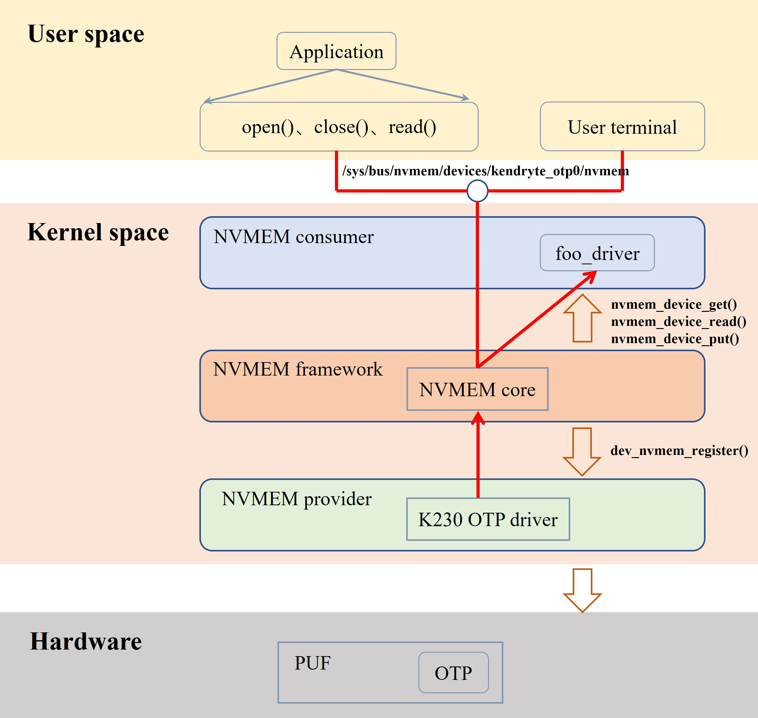

1.2.6 OTP模块#
OTP 集成在安全模块 PUF 中,为整个 SoC 提供安全存储功能,保护根密钥和启动代码等关键数据不被攻击者破坏。小核侧 OTP 驱动主要提供读功能,可读区域为包括生产信息在内的 24Kbits 空间。Linux 侧 OTP 驱动挂载在 nvmem 框架上,具体的框架结构如下图所示:

2.6 OTP 使用参考#
2.6.1 sysfs 文件系统#
|-- nvmem
|-- of_node -> ../../../../../../firmware/devicetree/base/soc/security/otp@91214000
|-- type
|-- uevent
启动 Linux 之后,运行下列命令:
[root@canaan ~ ]# hexdump -C -v /sys/bus/nvmem/devices/kendryte_otp0/nvmem
00000000 ff ff ff ff ff ff ff ff ff ff ff ff ff ff ff ff |................|
00000010 ff ff ff ff ff ff ff ff ff ff ff ff ff ff ff ff |................|
00000020 ff ff ff ff ff ff ff ff ff ff ff ff ff ff ff ff |................|
00000030 ff ff ff ff ff ff ff ff ff ff ff ff ff ff ff ff |................|
00000040 ff ff ff ff ff ff ff ff ff ff ff ff ff ff ff ff |................|
00000050 ff ff ff ff ff ff ff ff ff ff ff ff ff ff ff ff |................|
00000060 ff ff ff ff ff ff ff ff ff ff ff ff ff ff ff ff |................|
00000070 ff ff ff ff ff ff ff ff ff ff ff ff ff ff ff ff |................|
00000080 00 02 00 00 50 02 00 00 00 01 00 00 00 00 00 00 |....P...........|
00000090 00 00 00 00 00 00 00 00 00 00 00 00 00 00 00 00 |................|
000000a0 00 00 00 00 00 00 00 00 00 00 00 00 00 00 00 00 |................|
或者,利用 dd 命令:
[root@canaan ~ ]# dd if=/sys/bus/nvmem/devices/kendryte_otp0/nvmem of=/tmp/file
6+0 records in
6+0 records out
[root@canaan ~ ]# hexdump -C -v /tmp/file
2.6.2 用户态访问 OTP#
运行步骤如下:
进入应用程序 demo 目录;
在 demo 目录下运行 otp demo,读取长度作为参数;
执行 otp demo。
改变读取长度(长度范围:1~768),重新执行 otp demo。
启动小核Linux之后,运行下列命令:
[root@canaan ~ ]#cd /usr/bin/
[root@canaan /usr/bin ]# ./otp_test_demo 768
Addr Value
00000000 0xffffffff
00000004 0xffffffff
00000008 0xffffffff
0000000c 0xffffffff
00000010 0xffffffff
00000014 0xffffffff
00000018 0xffffffff
0000001c 0xffffffff
00000020 0xffffffff
00000024 0xffffffff
00000028 0xffffffff
0000002c 0xffffffff
00000030 0xffffffff
00000034 0xffffffff
00000038 0xffffffff
0000003c 0xffffffff
00000040 0xffffffff
2.6.3 OTP 空间默认值#
OTP 空间默认值信息如下所示,请对照默认值验证读取OTP空间是否正确。

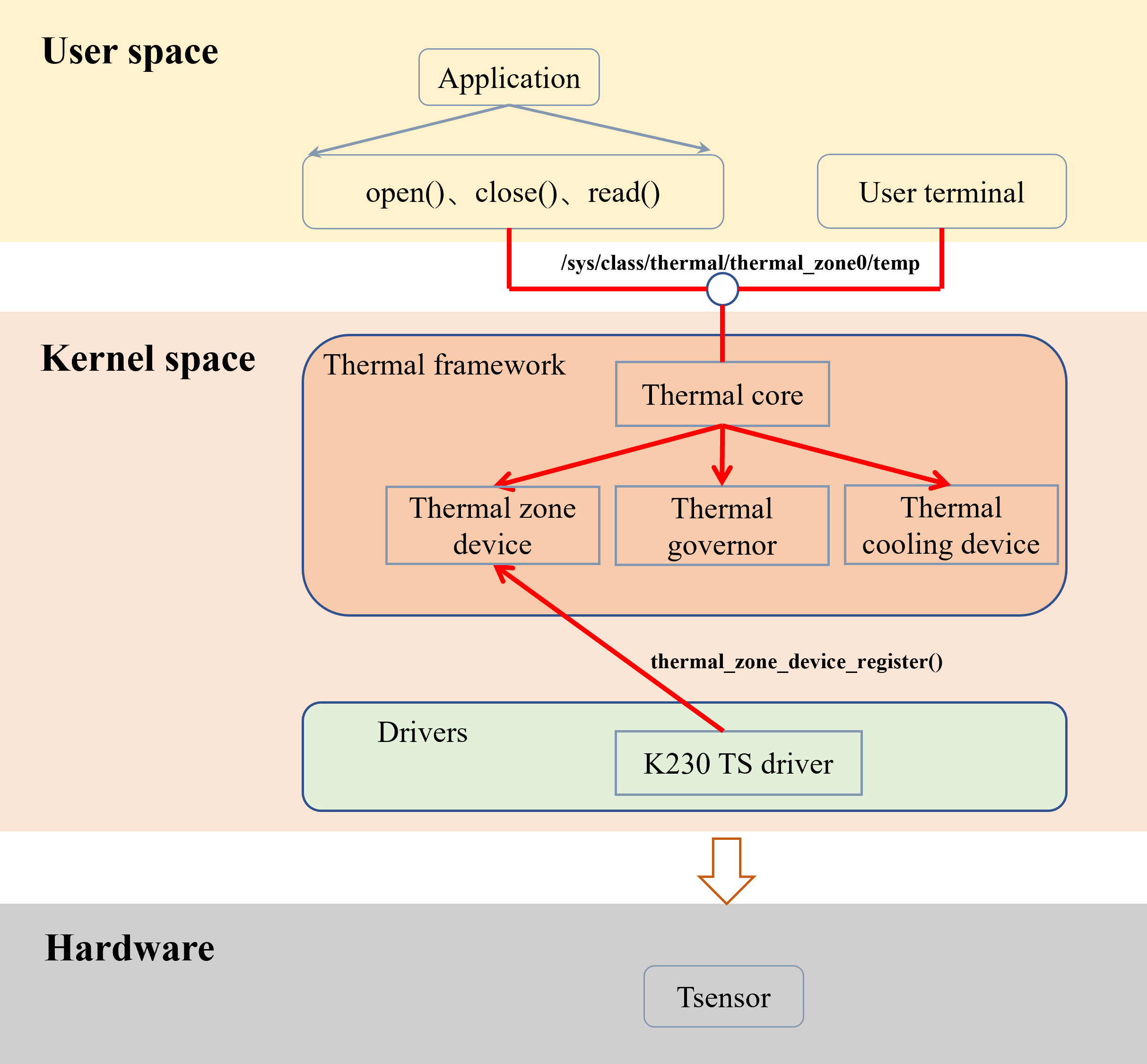

2.7 TS 使用参考#
2.7.1 sysfs 文件系统#
|-- available_policies
|-- integral_cutoff
|-- k_d
|-- k_i
|-- k_po
|-- k_pu
|-- mode
|-- offset
|-- passive
|-- policy
|-- slope
|-- sustainable_power
|-- temp
|-- type
|-- uevent
启动 Linux 之后,运行下列命令:
7182
code = ts_val & 0xfff;
ts_val:实际读取 TS 寄存器的值;
code:TS 寄存器的值保留低12位得到的结果;
temp:计算得到的温度值。
2.7.2 用户态访问 TS#
运行步骤如下:
进入应用程序 demo 目录;
在 demo 目录下运行 ts demo,循环次数作为参数;
执行 ts demo。
改变循环次数,重新执行 ts demo。
启动小核Linux之后,运行下列命令:
[root@canaan ~ ]#

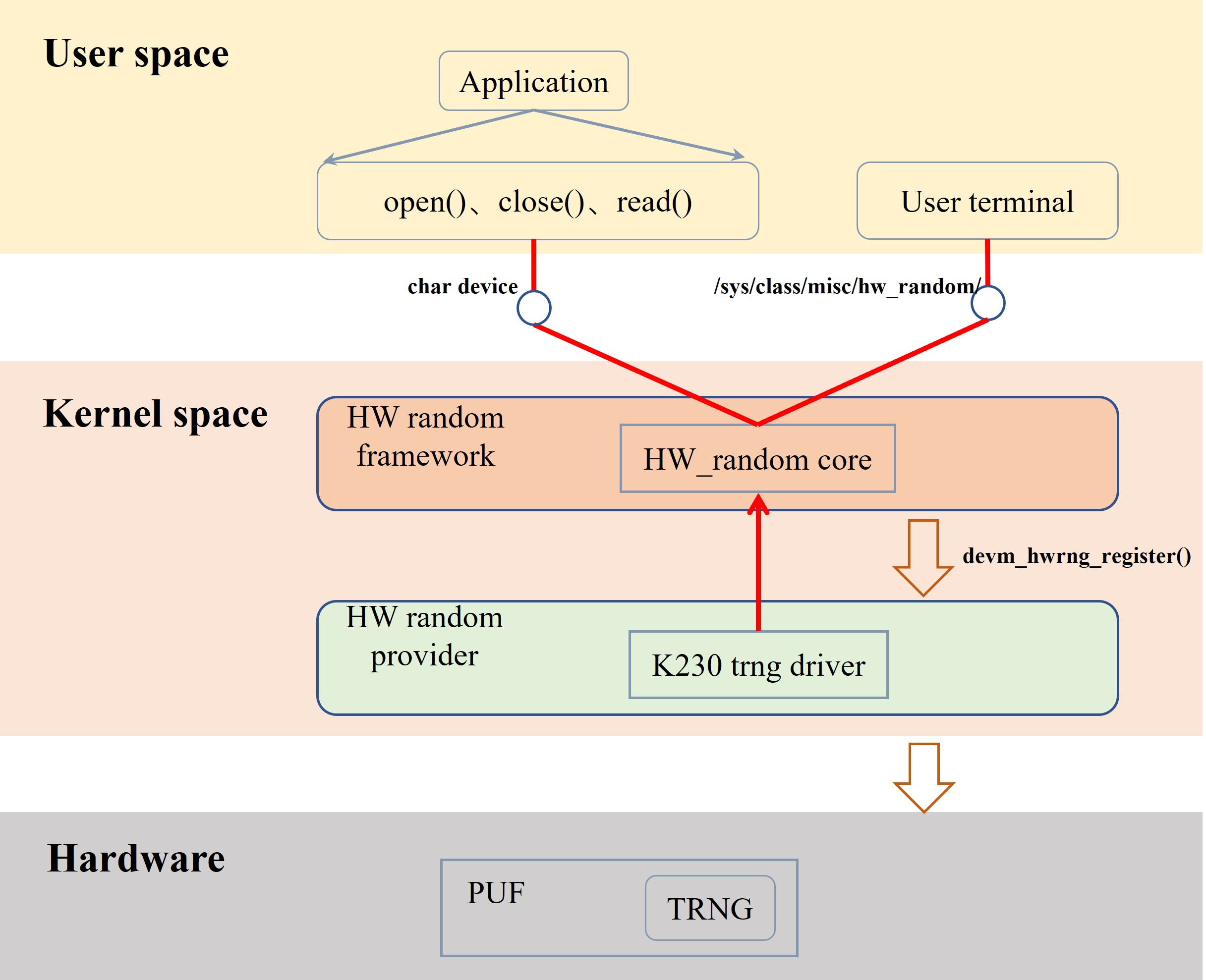

2.8 TRNG 使用参考#
2.8.1 sysfs 文件系统#
|-- dev
|-- rng_available
|-- rng_current
|-- rng_selected
