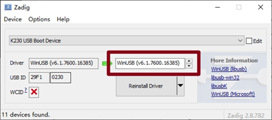

2.2 Windows系统环境安装#
在系统没有K230 USB Boot Device驱动的情况下使用zadig-2.8.exe安装

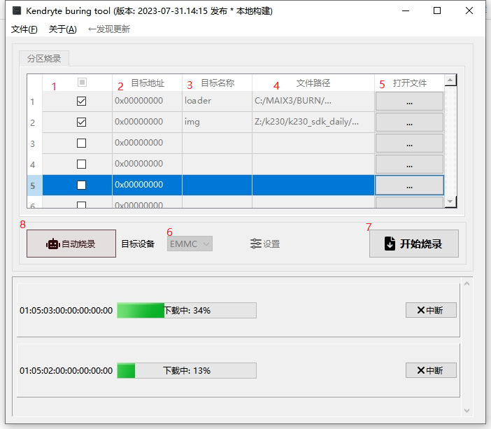

3.1 界面各项说明#
选择是否烧录该分区
配置分区起始地址,双击修改,地址都是字节偏移。地址与genimage的配置文件一致,例如emmc的镜像,镜像配置路径:k230_sdk/board/common/genimage-sdcard.cfg
partition linux { #50M@30M 0x800@0x800 offset = 30M image = "little-core/linux_system.bin" size = 50M }
linux_system.bin 分区的起始地址为30MB,0x1E00000
烧录由SDK编译生成的sysimage-sdcard.img和sysimage-spinor32m.img完整镜像,分区起始地址配置为0。
配置分区名称,除了loader,其他名称可以随意,只要不重复即可,双击修改。
分区镜像文件路径。
选择分区镜像文件。loader使用压缩包内doc目录下提供的即可,需配置其分区名称固定为“loader”。loader的种类是由于DDR training程序不一样导致的。如果是SIP芯片设备,ddr training一样,loader选择k230_burntool_v2/doc/loader_sip.bin,如果是EVB LP3设备,loader选择k230_burntool_v2/doc/loader_evb_lp3.bin,如果使用unsip芯片的其他板子,则loader程序需要根据ddr training代码重新编译。
选择emmc或norflash
开始烧录,烧录单个设备可以采用这种方式。
自动烧录,电脑可以通过USB连接多台K230设备,自动并行烧录。
