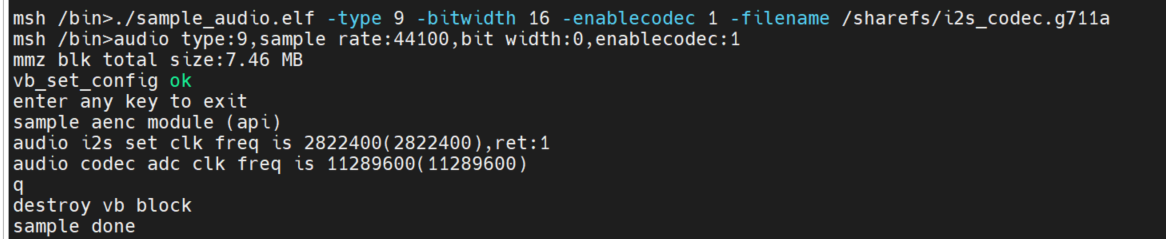

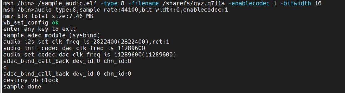

2.5.3.2.4 I2S音频输入和输出模块的系统绑定测试#
2.5.3.2.5 编码测试#
2.5.3.2.6 解码测试#
2.5.3.2.7 音频全流程测试#
同时测试g711编码后的stream 时间戳。
2.5.3.2.8 mapi音频测试#

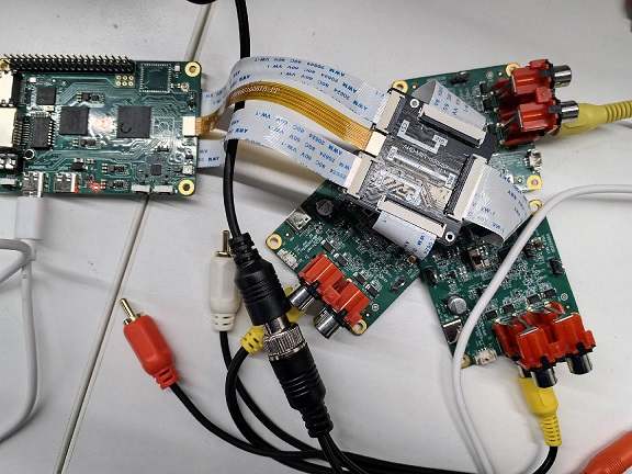

依赖特殊的转接板硬件,见下图:
