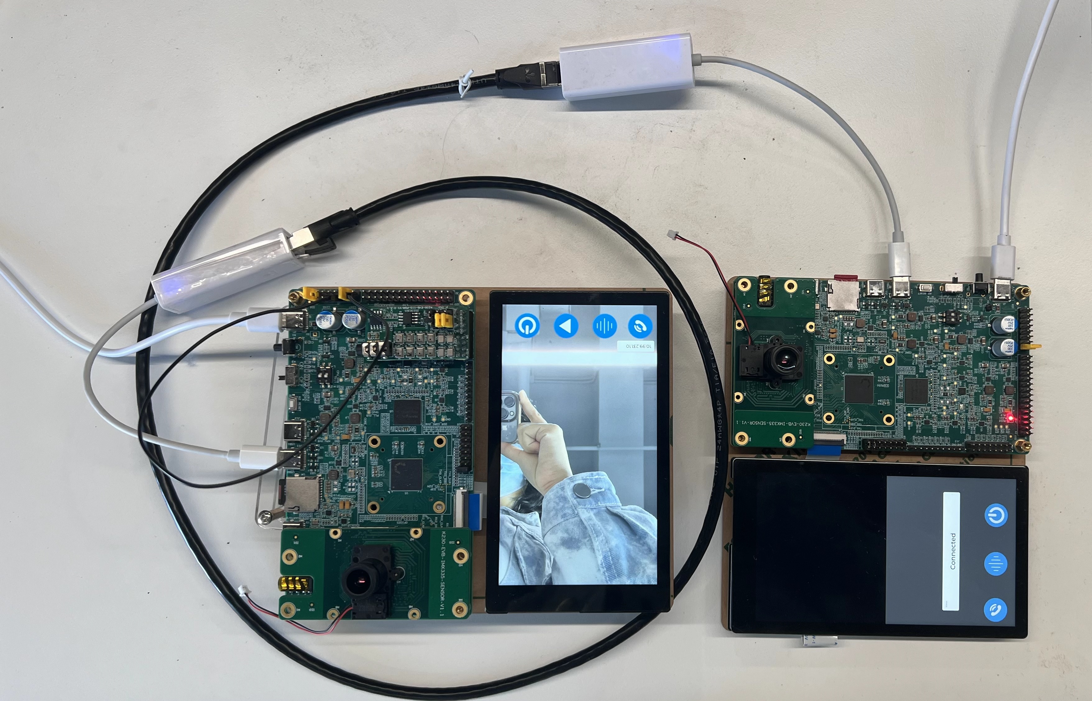

上图中左面的evb板运行猫眼设备端,右面的evb板运行模拟手机端。 界面UI上的按键功能如下:
对讲键:控制对讲的开始/取消。
变声键:控制变声的使能/取消。
播放键:进去回放界面,回放录制的视频或抓拍的图片。
关机键:控制猫眼设备端关机。

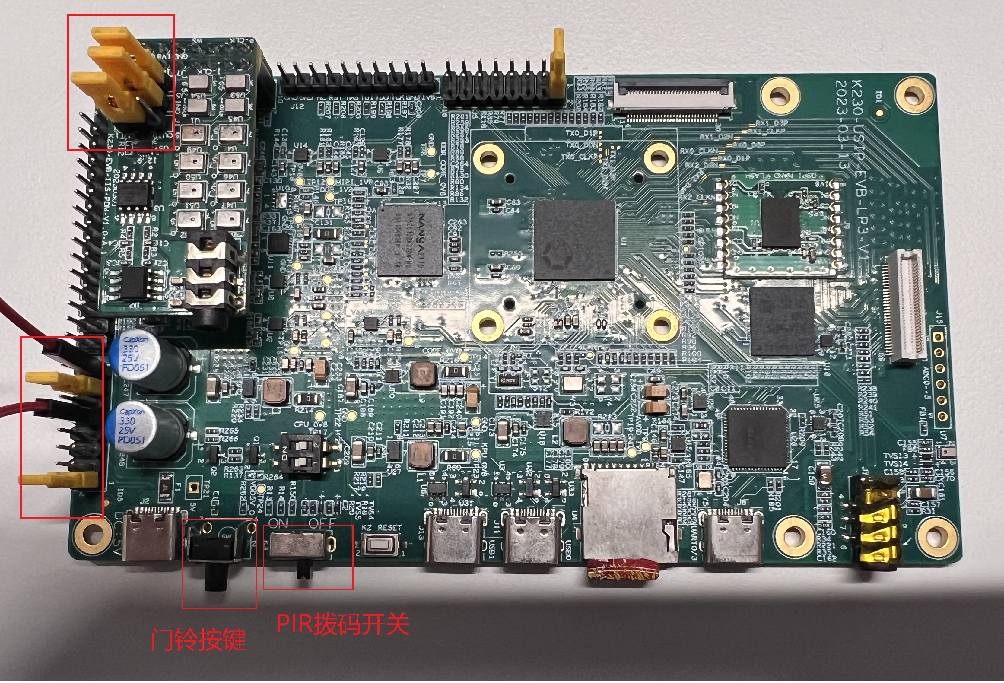

方式一:将拨码开关拨到
ON,此方式模拟PIR唤醒。设备会进行首帧抓拍,人形检测,检测到人形10秒后抓拍。本文中所指人形检测为整个人形。
此模式启动后,可以通过短按门铃按键进入门铃模式。
方式二:长按按键,此方式模拟门铃唤醒。
evb板上的mic和耳机,模拟门外场景;音频子板上的mic和耳机模拟门内场景。

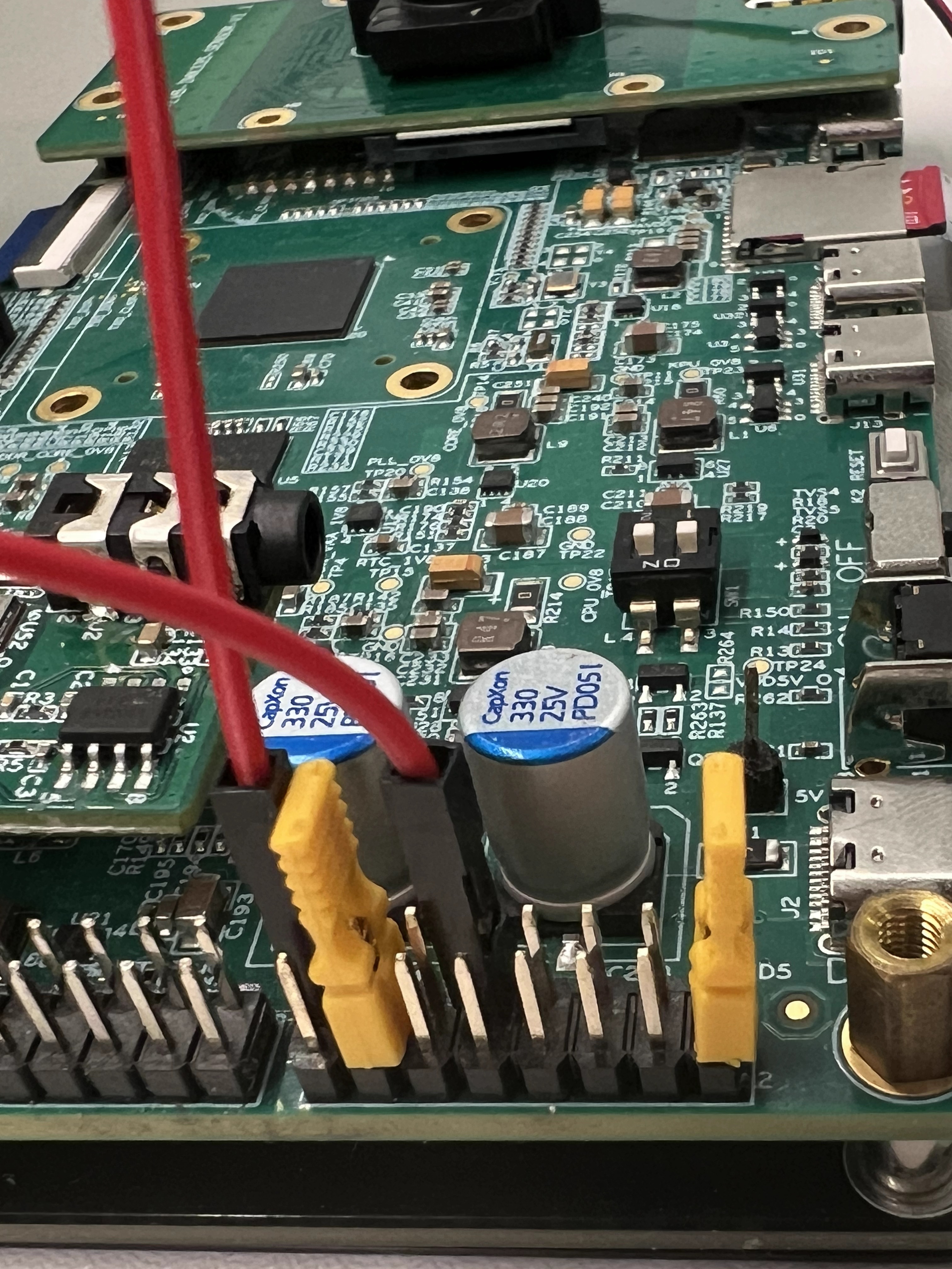

猫眼镜像为自启动模式,烧录猫眼镜像后,需要分别将J1的1、2引脚,13、14引脚,9、15引脚两两短接,如下图所示。
