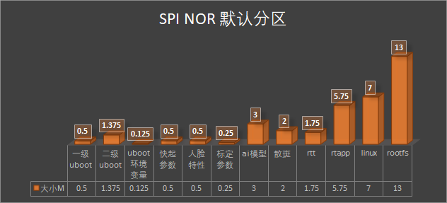

6.1 spi nor#
6.1.1 spi nor默认分区#
spinor分区 |
内容 |
开始地址 |
大小 |
大小MB |
大小 |
一级uboot |
0x0 |
512KB |
0.5 |
512KB |
二级uboot |
0x80000 |
0x160000 |
1.375 |
1.375MB |
uboot环境变量 |
0x1e0000 |
128KB |
0.125 |
128KB |
快起参数 |
0x200000 |
512KB |
0.5 |
512KB |
人脸特性 |
0x280000 |
512kB |
0.5 |
512kB |
标定参数 |
0x300000 |
256KB |
0.25 |
256KB |
ai模型 |
0x340000 |
3MB |
3 |
3MB |
散斑 |
0x640000 |
2MB |
2 |
2MB |
rtt |
0x840000 |
0x1c0000 |
1.75 |
1.75MB |
rtapp |
0xa00000 |
0x5c0000 |
5.75 |
3.75MB |
linux |
0xfc0000 |
0x700000 |
7 |
7MB |
rootfs |
0x16c0000 |
0xb00000 |
13 |
13MB |

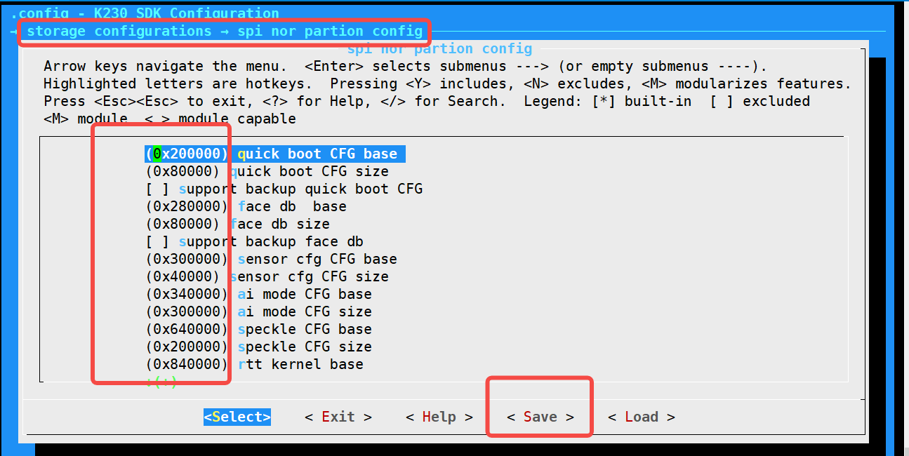

6.1.2 分区修改及实现说明#
在sdk主目录执行 make menuconfig —>storage configurations—>spi nor partion config 进行分区修改(界面如下);修改完后执行下make build-image;
通过menuconfig修改分区详细实现说明:
make menuconfig配置完后会生成.config(部分内容如下)
tools/menuconfig_to_code.sh 脚本会根据这些定义动态(关键脚本如下)修改linux设备树和board/common/gen_image_cfg/genimage-spinor.cfg文件;
flash {}
partition quick_boot_cfg {
partition face_db {
partition sensor_cfg {
partition ai_mode {
partition speckle_cfg {
partition rtt {
partition rtt_app {
image = "${rtapp_data_file}"
partition linux {
partition rootfs_ubi {
image = "rootfs.ubi"
最后genimage 会解析board/common/gen_image_cfg/genimage-spinor.cfg 文件并生成正确的镜像。
genimage --rootpath little-core/rootfs/ --tmppath genimage.tmp --inputpath images --outputpath images
--config board/common/gen_image_cfg/genimage-spinor.cfg

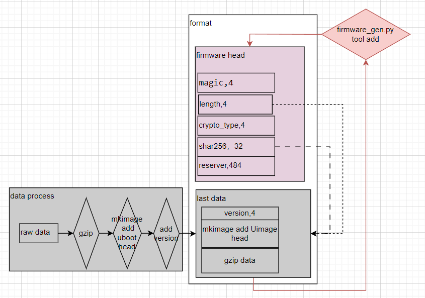

6.1.3分区数据格式及生成过程#
目前快起参数、人脸特性、标定参数、ai模型、散斑、rtt、rtapp等参数分区的数据均不加密,其格式及生成过程如下:
主要生成脚本如下:
#更详细的生成细节请阅读 board/common/gen_image_script/gen_image_comm_func.sh 脚本的gen_cfg_part_bin函数
${k230_gzip} -f -k ${filename} #gzip
sed -i -e "1s/\x08/\x09/" ${filename}.gz
#add uboot head
${mkimage} -A riscv -O linux -T firmware -C gzip -a ${add} -e ${add} -n ${name} -d ${filename}.gz ${filename}.gzu;
python3 ${firmware_gen} -i ${filename}.gzu -o fh_${filename} ${arg}; #add k230 firmware head
对应执行过程打印如下:
## Image Name: speckle
## Created: Wed Jul 5 15:37:49 2023
## Image Type: RISC-V Linux Firmware (gzip compressed)
## Data Size: 45 Bytes = 0.04 KiB = 0.00 MiB
## Load Address: 14040000
## Entry Point: 14040000
## the magic is: b'K230'
## the encryption type: 0
## mesg_hash: b'3543e2038aedad88a29f8ee98983064367cc79f6e709ed7571df9b391884b8b1'
uboot启动的时候会解析校验参数分区(快起参数、人脸特性、标定参数、ai模型、散斑、rtt、rtapp)数据,并把解析后的原始数据读到内存的正确位置。

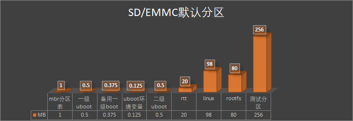

6.2 sd和emmc#
6.2.1 sd和emmc默认分区#
SD、emmc卡默认分区 |
内容 |
开始地址 |
大小值 |
大小MB |
大小 |
mbr分区表 |
0x0 |
0x100000 |
1 |
1MB |
一级uboot |
0x100000 |
0x80000 |
0.5 |
512KB |
备用一级boot |
0x180000 |
0x60000 |
0.375 |
384KB |
uboot环境变量 |
0x1e0000 |
0x20000 |
0.125 |
128KB |
二级uboot |
0x200000 |
0x800000 |
0.5 |
8MB |
rtt |
0xa00000 |
0x1400000 |
20 |
20MB |
linux |
0x1e00000 |
0x6200000 |
98 |
98MB |
rootfs |
0x8000000 |
0x5000000 |
80 |
80MB |
测试分区 |
0xd000000 |
0x10000000 |
256 |
256MB |
6.2.2 sd和emmc分区修改#

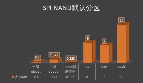

6.3 spi nand#
6.3 spi nand默认分区#
spinand分区 |
内容 |
开始地址 |
大小 |
开始地址 |
大小MB |
大小 |
一级uboot |
0x0 |
512KB |
0x0 |
0.5 |
512KB |
二级uboot |
0x80000 |
0x160000 |
0x80000 |
1.375 |
1.375MB |
uboot环境变量 |
0x1e0000 |
128KB |
0x1e0000 |
0.125 |
128KB |
rtt |
0x200000 |
0x800000 |
0x200000 |
8 |
8MB |
linux |
0xa00000 |
0x700000 |
0xa00000 |
7 |
7MB |
rootfs |
0x1100000 |
0xf00000 |
0x1100000 |
15 |
15MB |
6.3.2 spi nand分区修改#
如果需要分区请修改board/common/gen_image_cfg/genimage-spinand.cfg 文件,修改完后执行下make build-image

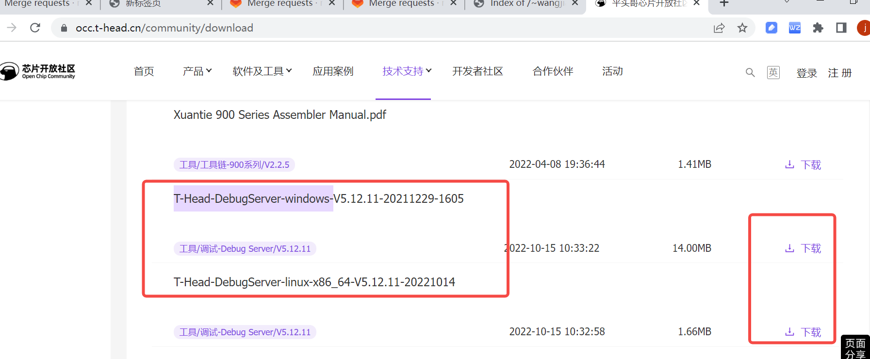

1.从 T-Head公司的OCC平台 https://occ.t-head.cn/community/download 下载T-Head-DebugServer软件和《DebugServer User Guide v5.6》,并参考《DebugServer User Guide v5.6》在pc电脑上安装T-Head-DebugServer软件;
