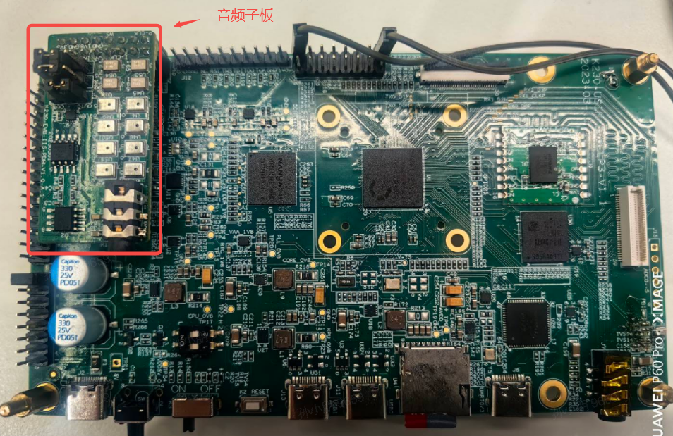

音频子板(使用外置音频通路时需要),如下图所示,注意安装位置及跳线帽接法。当使用pdm音频传输接口及外置i2s音频传输接口时需要使用音频子板;仅使用内置i2s音频传输接口不需要音频子板。

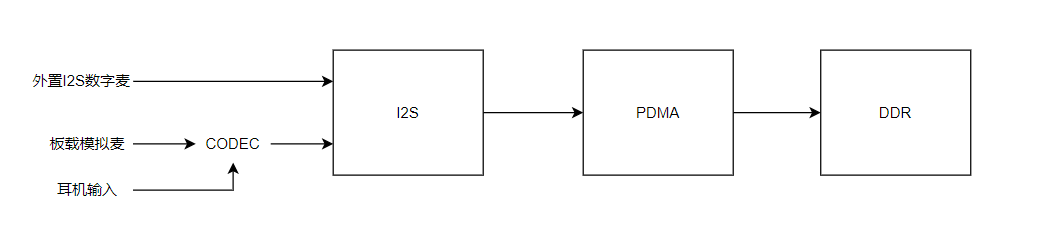

3.2 音频采集#
音频采集支持i2s和pdm两种音频传输接口。i2s音频采集共支持两组,可同时工作;pdm音频采集共支持四组,可同时工作。
i2s音频采集:共支持两组,其中第一组可选择为内置或外置通路,第二组固定为外置通路。当第一组作为内置通路使用时,左声道声音为耳机线性模拟输入,右声道声音为板载模拟麦输入,且当设置为单声道工作模式时,声音固定为板载模拟麦输入。当作为外置通路使用时,左右声道声音均为子板上数字麦输入。
pdm音频采集:需接外置子板,共支持四组,且可同时工作。每组均支持单/双声道采集,且各声道声音均为子板上数字麦输入。
3.2.1 i2s音频采集#
开发板启动后,在大核上运行如下测试程序:/sharefs/sample_audio.elf -type 0 -enablecodec 1 -samplerate 48000 -bitwidth 24 -channels 2 -filename /sharefs/test.wav
demo使用采样率48000,使用内置codec通路,采样精度24bit,双声道,采集数据以wav格式保存到/sharefs/test.wav文件中,采集15s数据后退出。

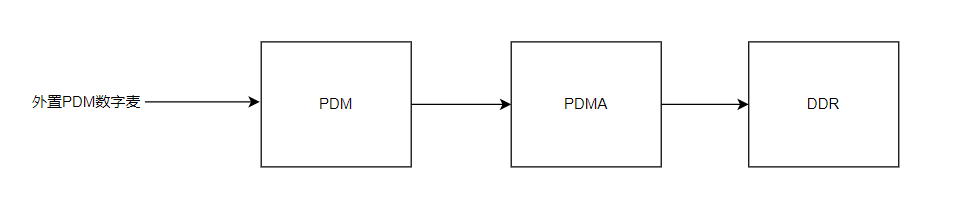

3.2.2 pdm音频采集#
开发板启动后,在大核上运行如下测试程序:/sharefs/sample_audio.elf -type 1 -samplerate 16000 -bitwidth 16 -channels 2 -filename /sharefs/test.wav
demo采样率16000,外置音频通路(需要接音频子板),采样精度16bit,双声道,采集数据以wav格式保存到/sharefs/test.wav文件中,采集15s数据后退出。

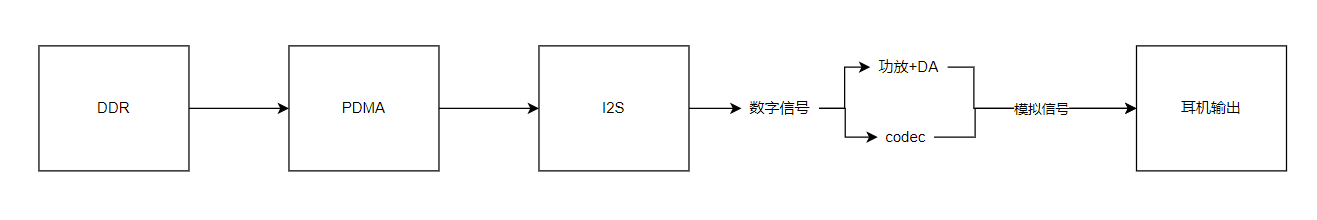

3.3 音频播放#
音频播放支持i2s音频传输接口。i2s音频采集共支持两组,可同时工作。其中第一组可选择为内置或外置通路,第二组固定为外置通路。当第一组作为内置通路使用时,声音输出为板载耳机输出口;当使用外置通路时,声音输出为子板耳机输出口。
3.3.1 i2s音频播放#
开发板启动后,在大核上运行如下测试程序:./sample_audio.elf -type 2 -filename test.wav -enablecodec 1
demo根据wav文件格式自动设置音频属性,循环播放wav文件,使用耳机插入板载耳机插口,即可听到声音。按任意键退出demo。

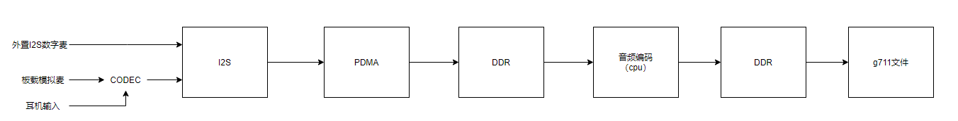

3.4 音频编解码#
内置g711a/u编解码模块,如需支持其他编解码格式,可通过注册外部编解码器来实现。所有编解码模块均使用CPU软件编解码且只支持16bit采样精度。
音频编码存储流程如下,数据流向为ai->aenc。

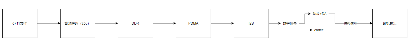

音频解码播放流程如下,数据流向为adec->ao。
3.4.1 音频编码#
开发板启动后,在大核上运行如下测试程序:./sample_audio.elf -type 7 -filename /sharefs/test.g711a -channels 2 -samplerate 8000 -bitwidth 16 -enablecodec 1
将ai采集到的数据(双声道,采样率8000,内置codec链路,采样精度16)编码成g711a格式后存到文件中,按任意键退出demo。

3.4.2 音频解码#
开发板启动后,在大核上运行如下测试程序:./sample_audio.elf -type 8 -filename /sharefs/test.g711a -channels 2 -samplerate 8000 -bitwidth 16 -enablecodec 1
将g711a格式(采样率8000,声道数2,采样精度16)文件解码后通过ao(内置codec通路)播放输出,按任意键退出demo。

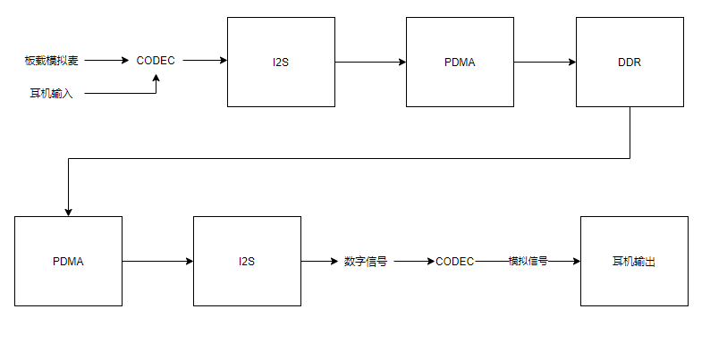

3.5 回环测试#
3.5.1 i2s采集播放回环#
开发板启动后,在大核上运行如下测试程序:./sample_audio.elf -type 4 -enablecodec 1 -bitwidth 16 -samplerate 48000 -channels 2
同时运行ai和ao模块,将ai(采样精度16,采样率48000,双声道)采集到的声音数据实时输出到ao(采样精度16,采样率48000,双声道)播放,使用内置codec通路,按任意键退出demo。具体流程图如下。

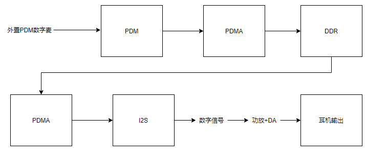

3.5.2 pdm采集播放回环#
开发板启动后,在大核上运行如下测试程序:./sample_audio.elf -type 6 -bitwidth 32 -samplerate 48000 -channels 2 -enablecodec 0
同时运行ai和ao模块,将ai(采样精度32,采样率48000,双声道)采集到的声音数据实时输出到ao(采样精度32,采样率48000,双声道)播放,使用外置子板通路,按任意键退出demo。具体流程图如下。

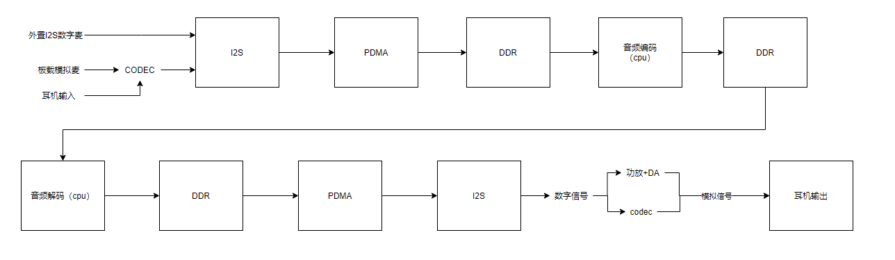

3.5.3 编解码回环#
开发板启动后,在大核上运行如下测试程序:./sample_audio.elf -type 12 -samplerate 44100
同时运行ai、adec、aenc、ao模块,将ai绑定aenc,adec绑定ao,从aenc获取到的数据发送到adec,进而实现回环效果。音频采样精度固定为16bit,固定使用内置codec通路,按任意键退出demo。数据流如下图:

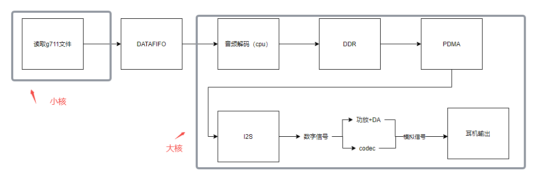

4. 小核音频实战#
小核demo文件为sample_audio,支持音频采集(ai),音频播放(ao),音频编码(aenc),音频解码(adec)等功能。

type值 |
功能描述 |
0 |
音频采集编码功能:ai->aenc,使用模块绑定(ai绑定aenc)实现,ai为i2s接口,aenc为g711a编码格式,采样精度固定16bit。 |
1 |
音频解码播放功能:adec->ao,使用模块绑定(adec绑定ao)实现,ao为i2s接口,adec为g711a解码格式,采样精度固定16bit。 |
2 |
ai->aenc、adec->ao回环功能:使用模块绑定(ai绑定aenc,adec绑定ao)实现。ai为i2s接口,aenc为g711a格式,adec为g711a格式,ao为i2s接口,采样精度固定16bit。 |

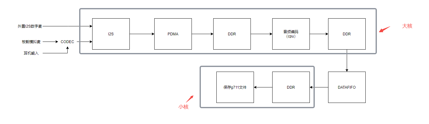

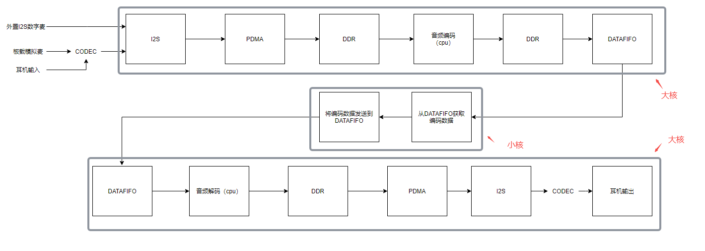

4.2 音频采集编码#
开发板启动后,在大核上运行程序:/sharefs/sample_sys_init.elf &
在小核上运行如下程序:./sample_audio -type 0 -samplerate 8000 -enablecodec 1 -channels 1 -filename test.g711a
将ai采集到的数据(单声道,采样率8000,内置codec链路,采样精度16)编码成g711a格式后存到文件中,按q键退出demo。数据流程图如下:

_aenc_dataproc chn_num:0,stream data:0x18009600,data len:320,seq:3,timestamp:219306
_aenc_dataproc chn_num:0,stream data:0x1800b400,data len:320,seq:4,timestamp:259306
_aenc_dataproc chn_num:0,stream data:0x1800d200,data len:320,seq:5,timestamp:299306
_aenc_dataproc chn_num:0,stream data:0x1800f000,data len:320,seq:6,timestamp:339306
_aenc_dataproc chn_num:0,stream data:0x18010e00,data len:320,seq:7,timestamp:379306
_aenc_dataproc chn_num:0,stream data:0x18012c00,data len:320,seq:8,timestamp:419306
_aenc_dataproc chn_num:0,stream data:0x18014a00,data len:320,seq:9,timestamp:459306
_aenc_dataproc chn_num:0,stream data:0x18016800,data len:320,seq:10,timestamp:499306
_aenc_dataproc chn_num:0,stream data:0x18018600,data len:320,seq:11,timestamp:539306
_aenc_dataproc chn_num:0,stream data:0x1801a400,data len:320,seq:12,timestamp:579306
_aenc_dataproc chn_num:0,stream data:0x1801c200,data len:320,seq:13,timestamp:619306
_aenc_dataproc chn_num:0,stream data:0x1801e000,data len:320,seq:14,timestamp:659306
_aenc_dataproc chn_num:0,stream data:0x1801fe00,data len:320,seq:15,timestamp:699306
_aenc_dataproc chn_num:0,stream data:0x18021c00,data len:320,seq:16,timestamp:739306
_aenc_dataproc chn_num:0,stream data:0x18023a00,data len:320,seq:17,timestamp:779306
_aenc_dataproc chn_num:0,stream data:0x18025800,data len:320,seq:18,timestamp:819306
_aenc_dataproc chn_num:0,stream data:0x18027600,data len:320,seq:19,timestamp:859306
_aenc_dataproc chn_num:0,stream data:0x18029400,data len:320,seq:20,timestamp:899306
_aenc_dataproc chn_num:0,stream data:0x1802b200,data len:320,seq:21,timestamp:939306
_aenc_dataproc chn_num:0,stream data:0x1802d000,data len:320,seq:22,timestamp:979306
_aenc_dataproc chn_num:0,stream data:0x1802ee00,data len:320,seq:23,timestamp:1019306
_aenc_dataproc chn_num:0,stream data:0x18030c00,data len:320,seq:24,timestamp:1059306
_aenc_dataproc chn_num:0,stream data:0x18032000,data len:320,seq:25,timestamp:1099306
_aenc_dataproc chn_num:0,stream data:0x18033400,data len:320,seq:26,timestamp:1139306
_aenc_dataproc chn_num:0,stream data:0x18034800,data len:320,seq:27,timestamp:1179306
_aenc_dataproc chn_num:0,stream data:0x18035c00,data len:320,seq:28,timestamp:1219306
_aenc_dataproc chn_num:0,stream data:0x18037000,data len:320,seq:29,timestamp:1259306
q
sample done
4.3 音频解码播放#
在小核上运行如下测试程序:./sample_audio -type 1 -samplerate 8000 -enablecodec 1 -channels 1 -filename test.g711a
将g711a格式(采样率8000,声道数1,采样精度16)文件解码后通过ao(内置codec通路)输出,按q键退出demo。
audio type:1,sample rate:8000,channels:1,enablecodec:1,filename:test.g711a
mmz blk total size:0.38 MB
[ADEC_S] [Func]:_init_datafifo [Line]:189 [Info]:_adec_datafifo_init_slave ok,datafifo_phyaddr:0x18061000,data_hdl:0x18061000
enter 'q' key to exit
read file again
read file again
read file again
q
sample done
4.4 编解码回环#
在小核上运行如下测试程序:./sample_audio -type 2 -samplerate 48000 -enablecodec 1 -channels 2
同时运行ai、adec、aenc、ao模块,将ai(采样率48000,声道数2,采样精度16)绑定aenc(g711a),adec(g711a)绑定ao(采样率48000,声道数2,采样精度16),从aenc获取到的数据发送到adec,进而实现回环效果。
audio type:2,sample rate:48000,channels:2,enablecodec:1,filename:
mmz blk total size:2.26 MB
[AENC_S] [Func]:_init_datafifo [Line]:174 [Info]:_aenc_datafifo_init_slave ok,datafifo_phyaddr:0x18242000,data_hdl:0x18242000
[ADEC_S] [Func]:_init_datafifo [Line]:189 [Info]:_adec_datafifo_init_slave ok,datafifo_phyaddr:0x18243000,data_hdl:0x18243000
q
sample done
