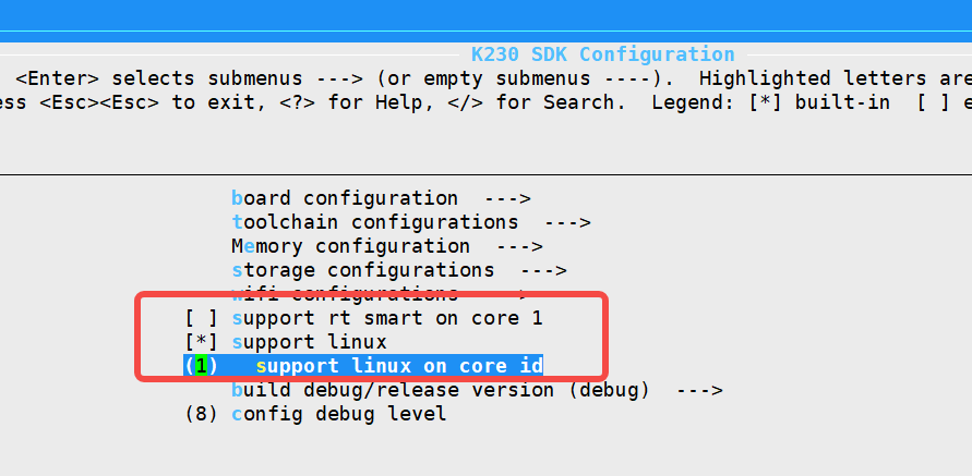

5大核运行vector linux#
问题:大核如何运行带vector的linux?
答:在sdk主目录执行make menuconfig;取消CONFIG_SUPPORT_RTSMART,把CONFIG_LINUX_RUN_CORE_ID配置为1,
就可以让linux运行在大核,如下图所示: only_linux linux内核配置文件增加CONFIG_VECTOR=y,linux系统就会使能向量1.0功能。
备注:可以参考configs/k230_evb_only_linux_defconfig文件修改配置 ,make CONF=k230_evb_only_linux_defconfig 会生成evb板的大核带向量linux镜像。
