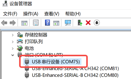

查看设备管理器
USB-Enhanced-SERIAL-A CH342(COM80)为小核linux调试串口USB-Enhanced-SERIAL-B CH342(COM81)为大核rt-smart调试串口USB串行设备(COM75)为micropython REPL串口 是CanMV-IDE需要连接的串口。

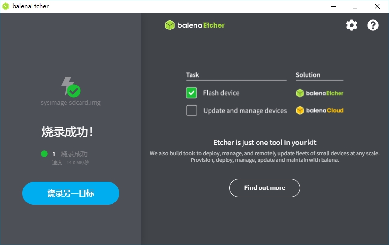

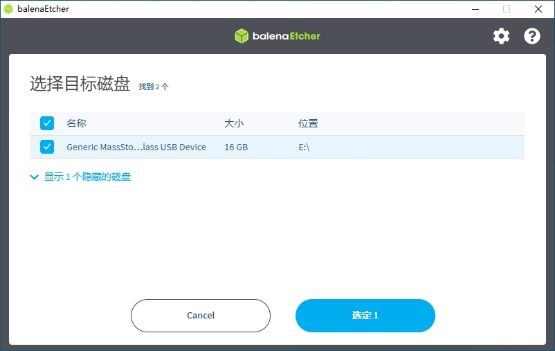

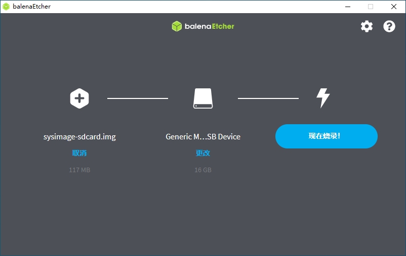

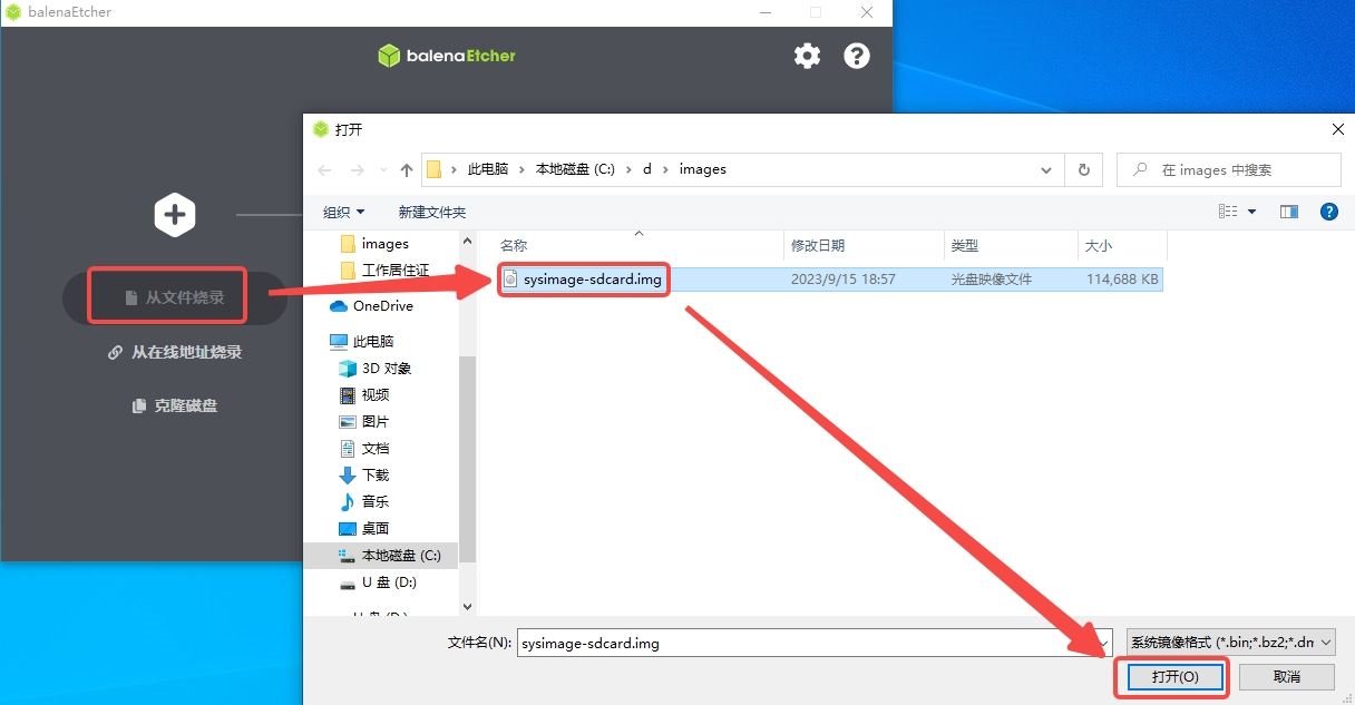

Windows下可通过balena Etcher工具对TF卡进行烧录(balena Etcher工具下载地址https://www.balena.io/etcher/)。
1)将TF卡插入PC,然后启动balena Etcher工具,点击工具界面的”Flash from file”按钮,选择待烧写的固件。

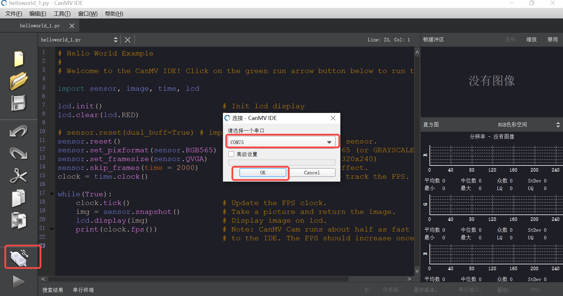

6.1 连接开发板#

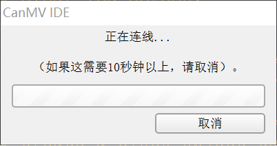

打开CanMV-IDE,连接开发板如下图所示
点击左下角红框按钮,选择串口,点击OK进行连接。
等待下图框消失
左下角图标变为绿色三角,即为连接成功。

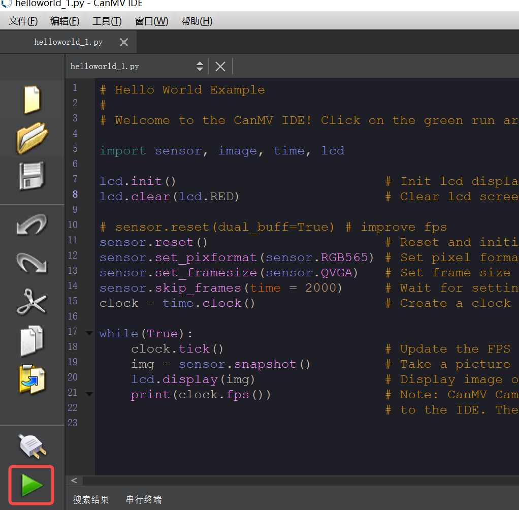

6.2 运行python#

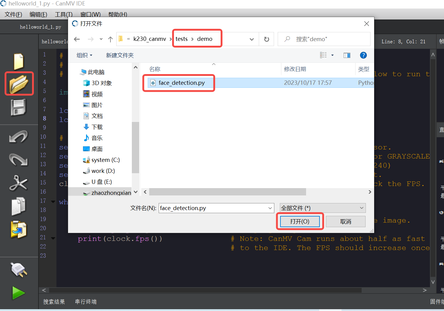

在 kendryte/k230_canmv 下载测试程序,通过IDE加载。
点击打开按钮,选择下载的文件,打开。 点击左下角的绿色按钮运行,等待一会儿,显示器会显示sensor采集的图像,该程序为人脸检测程序,可以看到人脸被框出。
