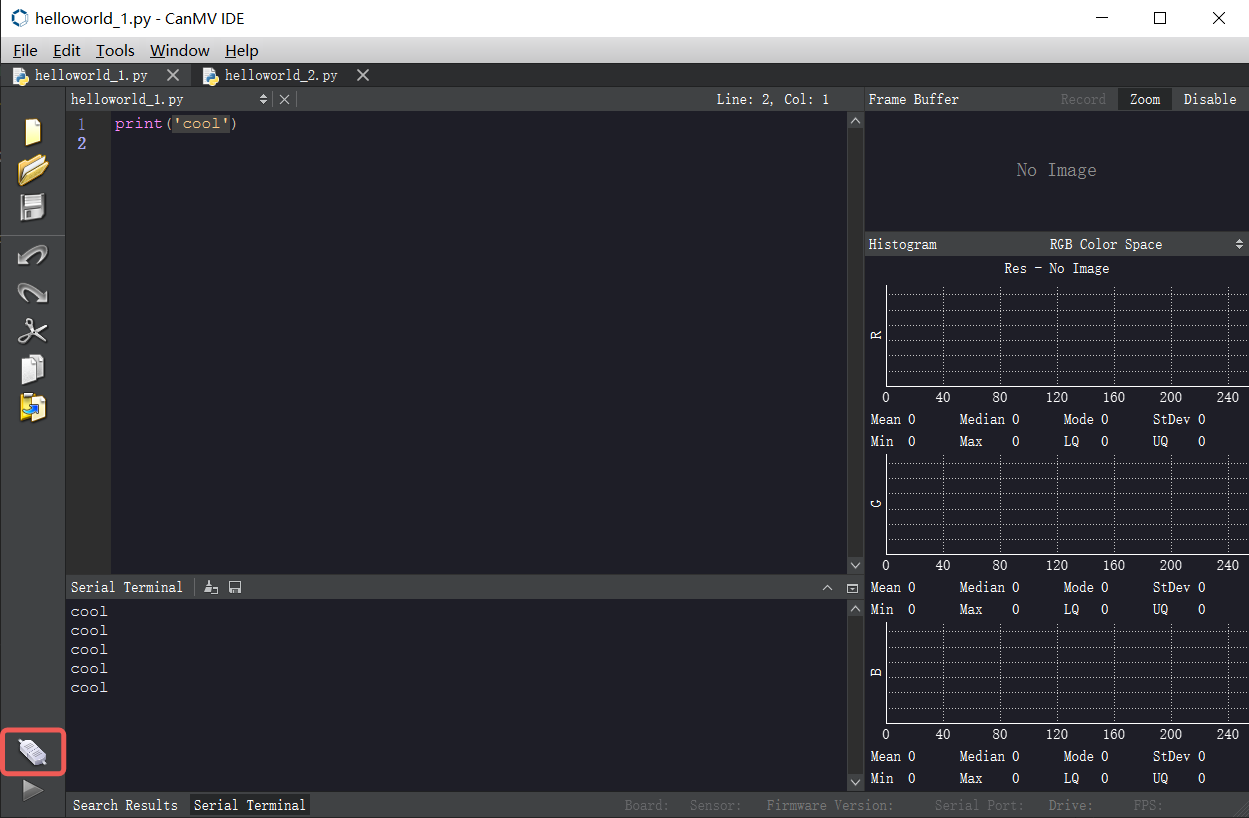

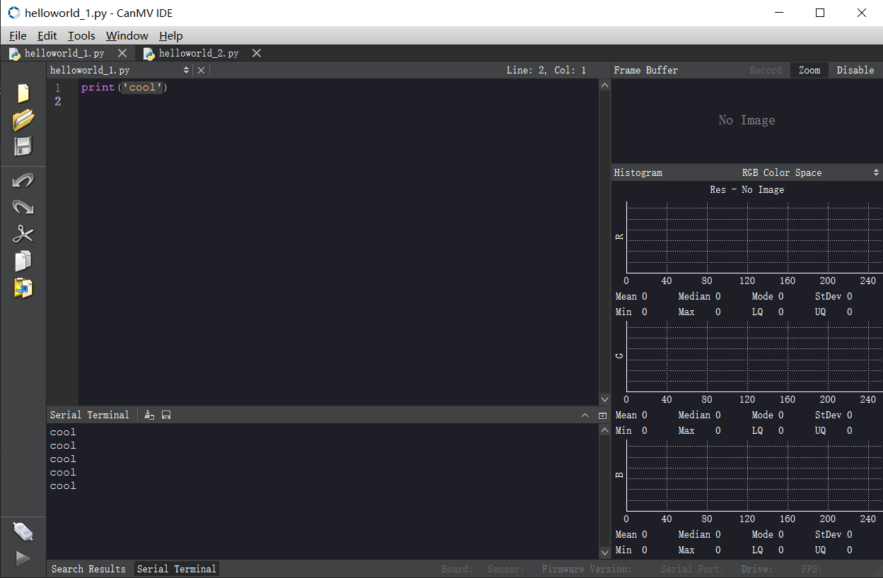

将开发板的USB端口连接到电脑,点击界面左下角的连接按钮。
选择 USB 端口对应的COM号,如图为 COM14,并点击 OK ,等待连接完成。
如果使用 OpenMV IDE,则直接点击左下角的连接按钮即可。

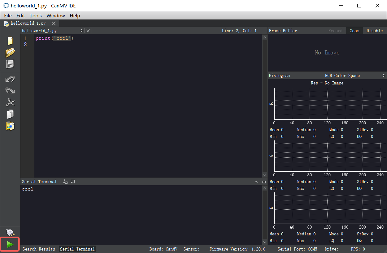

2.2 运行 Python 代码#
运行代码前首先需要在编辑器中打开一个代码文件,如图已经打开了一个文件,点击左下角的运行按钮即可运行当前文件,如下图运行了print('cool'),在串口终端中打印了一个cool。

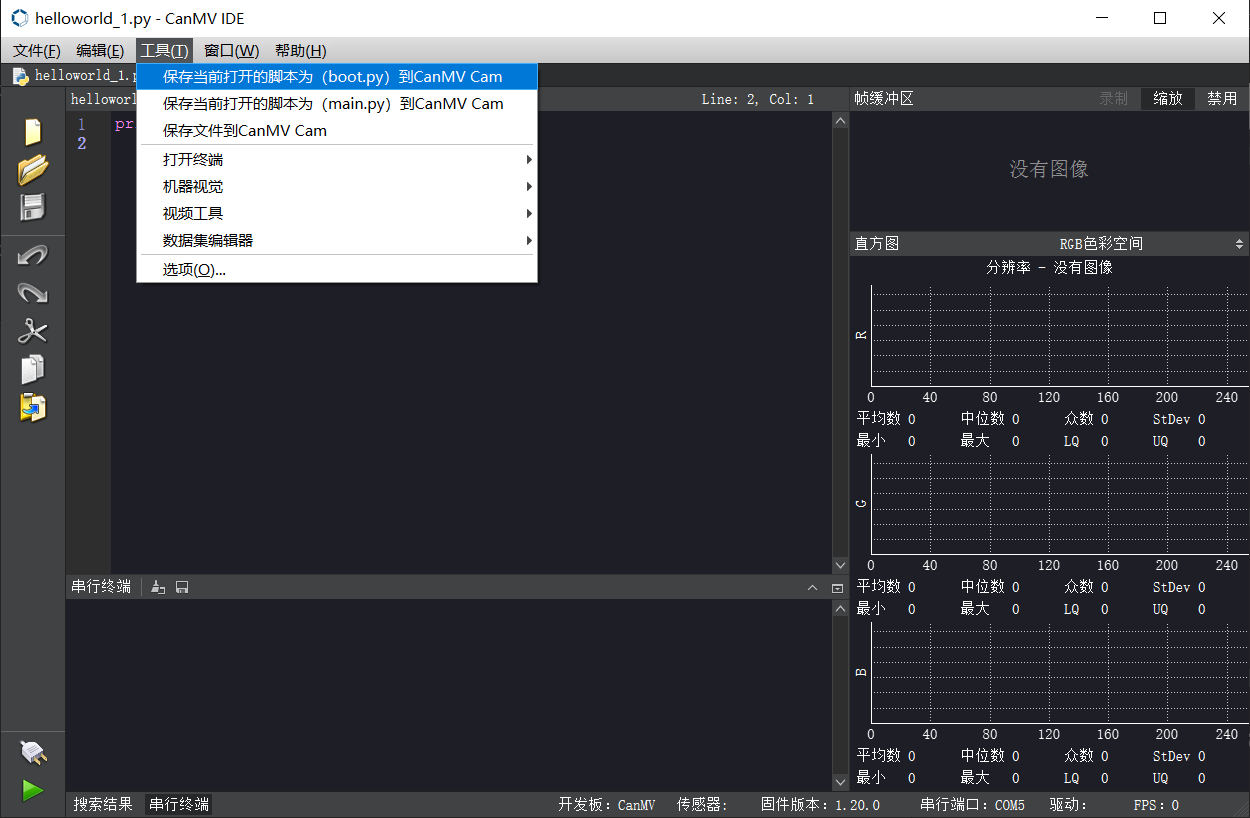

2.3 保存代码和文件到开发板#
点击菜单栏中的工具或者Tools选项,前三个选项都可以将文件保存到开发板的/sdcard目录下。
前两个选项会分别将当前打开的文件保存为固定的boot.py或main.py,这两个文件功能一致,都是在CanMV启动时运行,但是boot.py会先运行,main.py后运行。
第三个选项保存文件到CanMV Cam可以保存一个指定的文件到开发板。

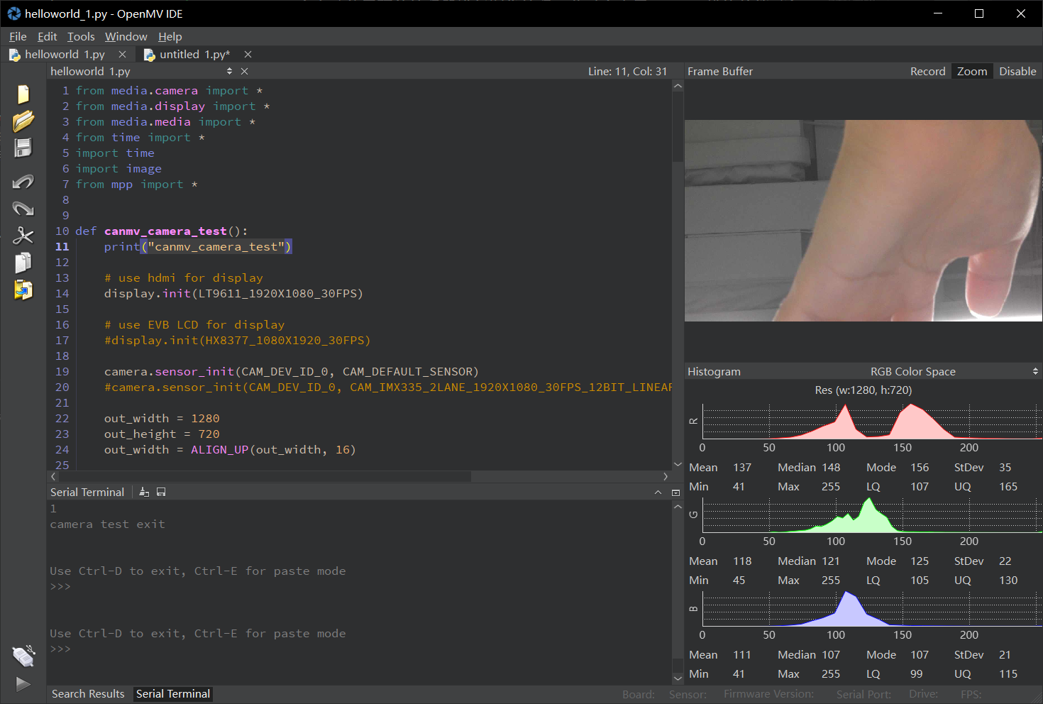

2.4 在 IDE 中显示图像#
openmv 提供了 image 类,对 image 对象调用 compress_for_ide() 方法可以将图像发送到 IDE 进行显示,如果图像来源是 camera 并且像素格式为 YUV420SP,会自动使用硬件编码器进行图像编码,此时会占用 VENC 模块的第4通道。
由于 CanMV IDE 是基于2.9.2版本的OpenMV IDE,使用Qt5,性能较低,图像帧率只能达到20FPS左右,使用4.0以上版本的 OpenMV IDE 可以获得较高的帧率。
