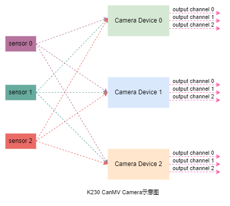

K230 CanMV平台Camera模块包括三个独立的能力完全相同的camera设备,每个camera设备均可独立完成图像数据采集捕获处理,并可以同时输出3路图像数据。如下图所示:
sensor 0,sensor 1,sensor 2表示三个图像传感器;Camera Device 0,Camera Device 1,Camera Device 2表示三个camera设备;output channel 0,output channel 1,output channel 2表示camera设备的三个输出通道。三个图像传感器可以通过软件配置映射到不同的camera 设备。

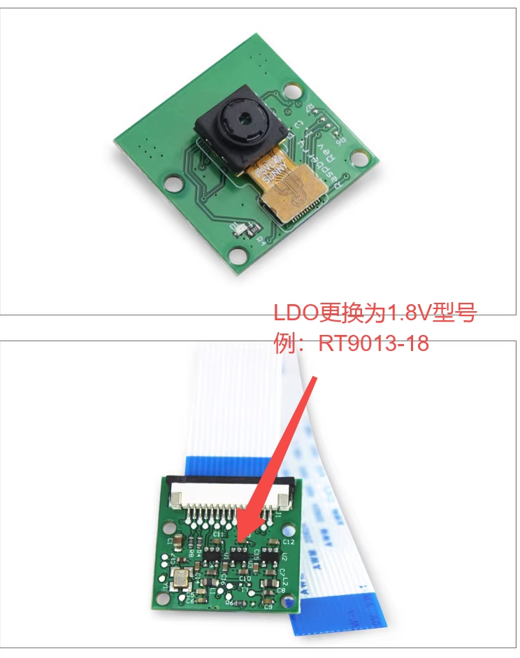

下面是目前Canmv-K230板micropython支持的Sensor。 其中CSI1/2是可以使用树莓派的ov5647模组,如果使用Canmv-K230 V1.0/1.1版的板子,要修改该模组的电压。

Canmv-K230 V1.0/1.1版的板子外设接口为1.8V,不能直接使用树莓派的ov5647模组,必须修改电压为1.8V。
