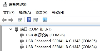

CanMV-K230通过Power接口提供两路调试串口,linux下显示的串口设备为/dev/ttyACMx,windows下显示的串口设备为USB-Enhanced-SERIAL-A/B CH342。
windows驱动下载地址 https://www.wch.cn/downloads/CH343SER_EXE.html。
使用type C分别连接Power和USB接口,板子上电,可以发现三个USB串口设备。
linux串口显示:
/dev/ttyACM0为小核linux调试串口/dev/ttyACM1为大核rt-smart调试串口/dev/ttyACM2为micropython REPL串口,如果没有这个设备,请确定两个USB口都与电脑连接。
windows串口显示:
USB-Enhanced-SERIAL-A CH342(COM25)为小核linux调试串口USB-Enhanced-SERIAL-B CH342(COM24)为大核rt-smart调试串口USB串行设备(COM26)为micropython REPL串口,如果没有这个设备,请确定两个USB口都与电脑连接。

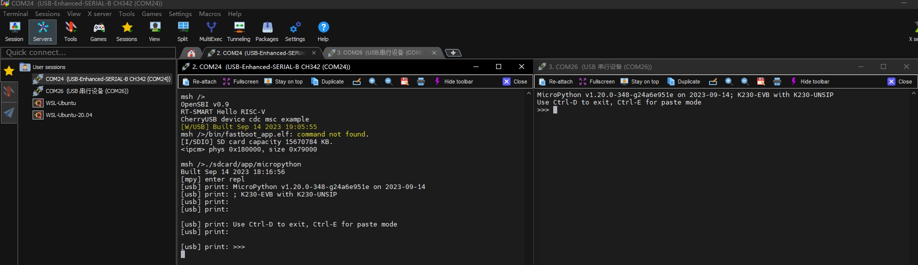

5.2 启动micropython#
打开大核rt-smart调试串口,打开micropython REPL串口,串口波特率设置
115200 8N1在大核rt-smart调试串口下输入
./sdcard/app/micropythonmicropython REPL串口会提示进入REPL
启动过程如下图所示
