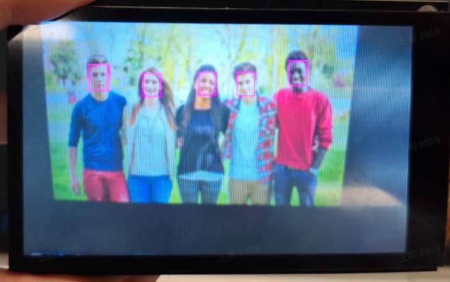

face_detection
人脸检测
单模型任务

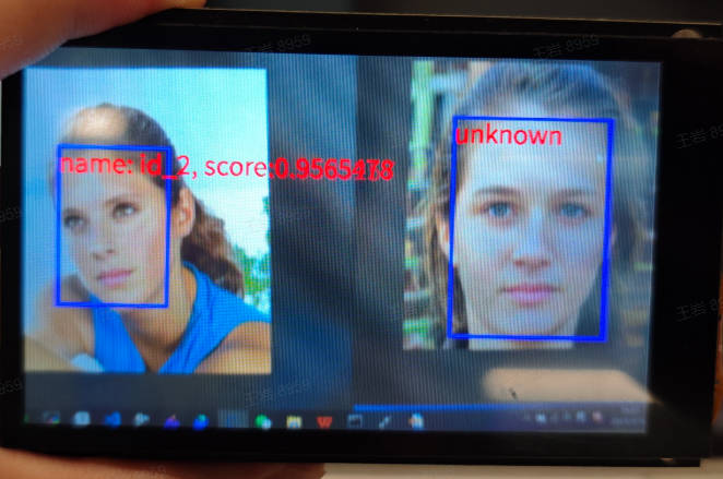

face_registration
人脸注册
多模型任务
face_recognition
人脸识别
多模型任务

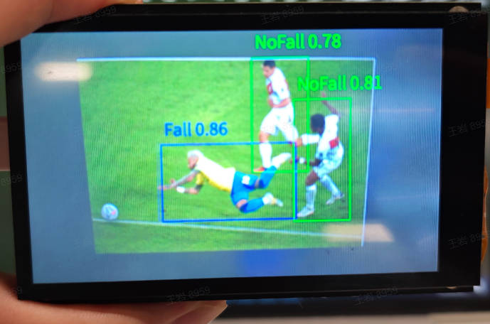

falldown_detection
跌倒检测
单模型任务

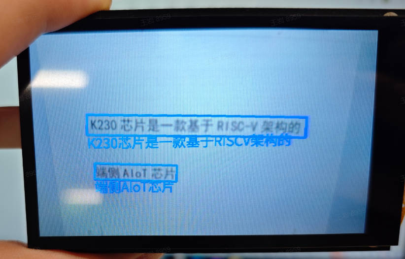

ocr_det
OCR检测
单模型任务
ocr_rec
OCR识别
多模型任务

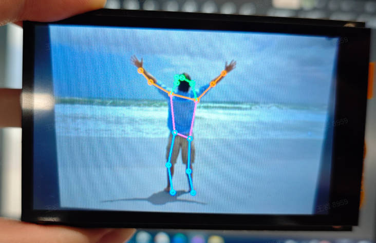

person_kp_detect
人体关键点检测
多模型任务

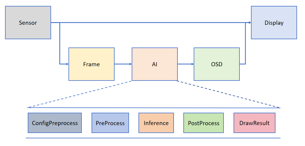

AI Demo开发框架#
为了帮助用户简化 AI 部分的开发,基于 K230_CanMV 提供的 API 接口,我们搭建了配套的 AI 开发框架。框架结构如下图所示:
开发框架
Camera 默认输出两路图像:一路格式为 YUV420SP (Sensor.YUV420SP),直接提供给 Display 显示;另一路格式为 RGBP888 (Sensor.RGBP888),则用于 AI 部分进行处理。AI 主要负责任务的前处理、推理和后处理流程。处理完成后,结果将绘制在 OSD 图像实例上,并发送给 Display 进行叠加显示。
提示
PipeLine 流程封装主要简化视觉任务的开发过程。您可以使用 ‘get_frame’ 获取一帧图像以进行机器视觉处理;如果您希望自定义 AI 过程,请参考 face_detection。若使用音频相关的 AI,请参考 demo 中的 keyword_spotting 和 tts_zh 两个示例。

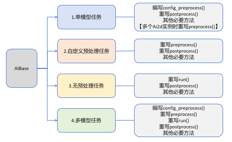

用户可根据具体的AI场景自写任务类继承AIBase,可以将任务分为如下四类:单模型任务、多模型任务,自定义预处理任务、无预处理任务。不同任务需要编写不同的代码实现,具体如下图所示:
不同任务类型
关于不同任务的介绍:
任务类型
任务描述
代码说明
单模型任务
该任务只有一个模型,只需要关注该模型的前处理、推理、后处理过程,此类任务的前处理使用Ai2d实现,可能使用一个Ai2d实例,也可能使用多个Ai2d实例,后处理基于场景自定义。
编写自定义任务类,主要关注任务类的config_preprocess、postprocess、以及该任务需要的其他方法如:draw_result等。
如果该任务包含多个Ai2d实例,则需要重写preprocess,按照预处理的顺序设置预处理阶段的计算过程。
自定义预处理任务
该任务只有一个模型,只需要关注该模型的前处理、推理、后处理过程,此类任务的前处理不使用Ai2d实现,可以使用ulab.numpy自定义,后处理基于场景自定义。
编写自定义任务类,主要关注任务类的preprocess、postprocess、以及该任务需要的其他方法如:draw_result等
无预处理任务
该任务只有一个模型且不需要预处理,只需要关注该模型的推理和后处理过程,此类任务一般作为多模型任务的一部分,直接对前一个模型的输出做为输入推理,后处理基于需求自定义。
编写自定义任务类,主要关注任务类的run(模型推理的整个过程,包括preprocess、inference、postprocess中的全部或某一些步骤)、postprocess、以及该任务需要的其他方法如:draw_results等
多模型任务
该任务包含多个模型,可能是串联,也可能是其他组合方式。对于每个模型基本上属于前三种模型中的一种,最后通过一个完整的任务类将上述模型子任务统一起来。
编写多个子模型任务类,不同子模型任务参照前三种任务定义。不同任务关注不同的方法。
编写多模型任务类,将子模型任务类统一起来实现整个场景。

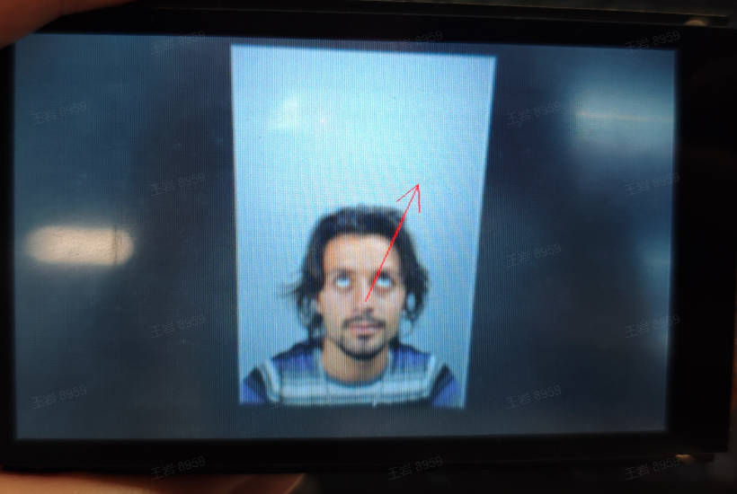

注视估计#
demo说明#
注视估计根据人脸特征预测人眼注视方向。该应用是双模型应用,先进行人脸检测,然后对检测到的人脸的注视方向进行预测,使用箭头在屏幕上标示出来。
代码#
打开IDE,选择文件->打开文件,按照如下路径选择对应的脚本打开:此电脑->CanMV->sdcard->examples->05-AI-Demo->eye_gaze.py,您可以参考IDE显示的源码。点击IDE左下角运行按钮进行demo演示。
演示效果#
原图像如下:
eye_gaze
这里以01studio的LCD屏幕(800*480)为例给出演示效果,请将__main__函数中的display_mode改为lcd后运行,hdmi效果类似。

演示效果#
原图像如下:
face_det
face_det_res

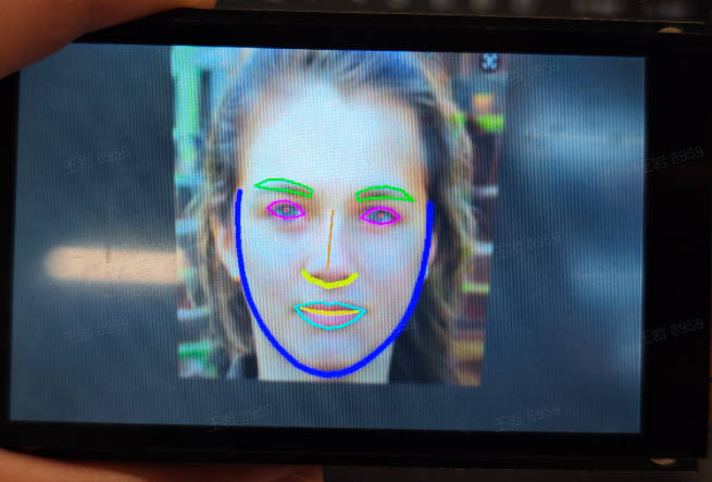

人脸关键部位#
demo说明#
人脸关键部位应用是双模型应用,首先对视频的每一帧图像进行人脸检测,然后对检测到的每一张人脸识别106个关键点,并根据106个关键点绘制人脸、嘴巴、眼睛、鼻子和眉毛区域的轮廓。
代码#
打开IDE,选择文件->打开文件,按照如下路径选择对应的脚本打开:此电脑->CanMV->sdcard->examples->05-AI-Demo->face_landmark.py,您可以参考IDE显示的源码。点击IDE左下角运行按钮进行demo演示。
演示效果#
原图像如下:
face_landmark
face_landmark_res

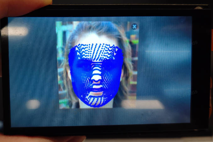

人脸3D网格#
demo说明#
人脸3D网格是多模型应用,首先对视频中的每一帧图像进行人脸检测,然后使用人脸对齐模型(3DDFA,3D Dense Face Alignment)进行人脸对齐,最后使用人脸mesh模型进行人脸3D网格重建,得到图中每个人脸的mesh。
代码#
打开IDE,选择文件->打开文件,按照如下路径选择对应的脚本打开:此电脑->CanMV->sdcard->examples->05-AI-Demo->face_mesh.py,您可以参考IDE显示的源码。点击IDE左下角运行按钮进行demo演示。
演示效果#
原图像如下:
face_mesh
face_mesh_res

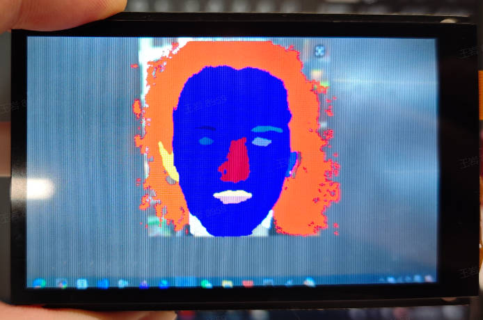

人脸解析#
demo说明#
人脸解析(又称人脸分割)应用是一个双模型应用,首先进行人脸检测,然后实现人脸不同部分的分割。人脸分割包括对眼睛、鼻子、嘴巴等部位的像素级分类,不同区域在屏幕上以不同颜色标识。
代码#
打开IDE,选择文件->打开文件,按照如下路径选择对应的脚本打开:此电脑->CanMV->sdcard->examples->05-AI-Demo->face_parse.py,您可以参考IDE显示的源码。点击IDE左下角运行按钮进行demo演示。
演示效果#
原图像如下:
face_parse
face_parse_res

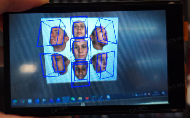

人脸姿态#
demo说明#
人脸姿态是一个双模型应用,首先对视频的每一帧进行人脸检测,然后对检测到的每张人脸预测人脸朝向。人脸朝向使用欧拉角(roll/yaw/pitch)表示,roll表示人脸左右摇头的程度,yaw表示人脸左右旋转的程度,pitch表示人脸低头抬头的程度。该应用通过构建投影矩阵的方式将人脸朝向可视化到屏幕上。
代码#
打开IDE,选择文件->打开文件,按照如下路径选择对应的脚本打开:此电脑->CanMV->sdcard->examples->05-AI-Demo->face_pose.py,您可以参考IDE显示的源码。点击IDE左下角运行按钮进行demo演示。
演示效果#
原图像如下:
face_pose
face_pose_res

演示效果#
注册人脸原图像如下:
face_recognition
face_recognition_res

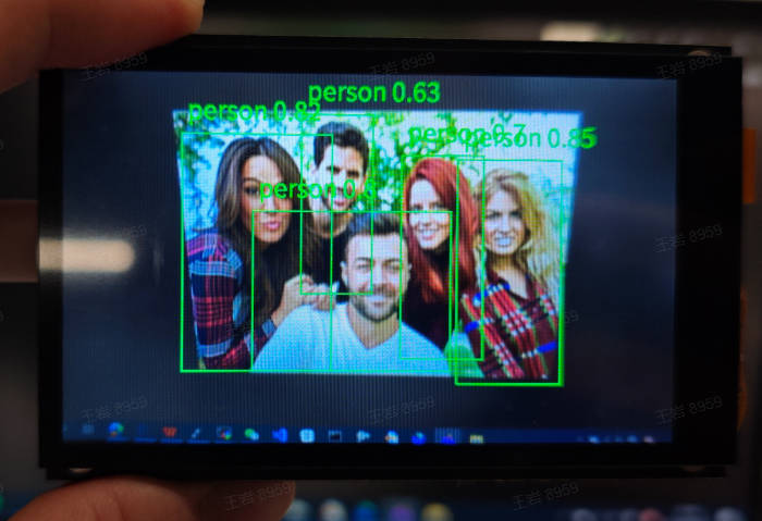

跌倒检测#
demo说明#
跌倒检测应用对视频中的每一帧图片是否存在人类并对人类的跌倒状态进行检测,如果非跌倒则标识NoFall,如果跌倒则标识Fall。
代码#
打开IDE,选择文件->打开文件,按照如下路径选择对应的脚本打开:此电脑->CanMV->sdcard->examples->05-AI-Demo->falldown_detect.py,您可以参考IDE显示的源码。点击IDE左下角运行按钮进行demo演示。
演示效果#
原图像如下:
falldown_det
falldown_det_res

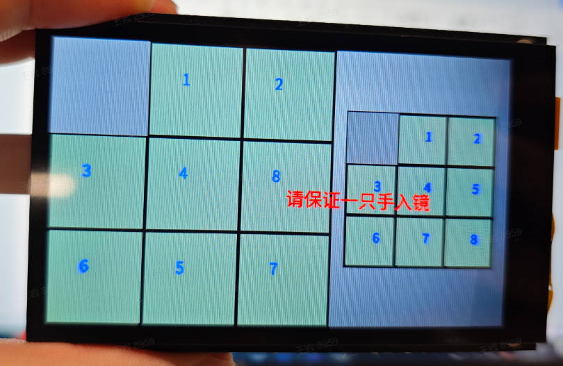

猜拳游戏#
demo说明#
猜拳游戏是基于手部应用的趣味性游戏,首先保持屏幕内无其他手掌,然后一只手进入镜头出石头/剪刀/布,机器同时会随机出石头/剪刀/布,最后按照三局两胜的原则判定输赢。
代码#
打开IDE,选择文件->打开文件,按照如下路径选择对应的脚本打开:此电脑->CanMV->sdcard->examples->05-AI-Demo->finger_guessing.py,您可以参考IDE显示的源码。点击IDE左下角运行按钮进行demo演示。
演示效果#
初始请保证摄像头范围内空白,一只手进入镜头的同时出石头/剪刀/布,规则采用三局两胜制。请您自行体验。

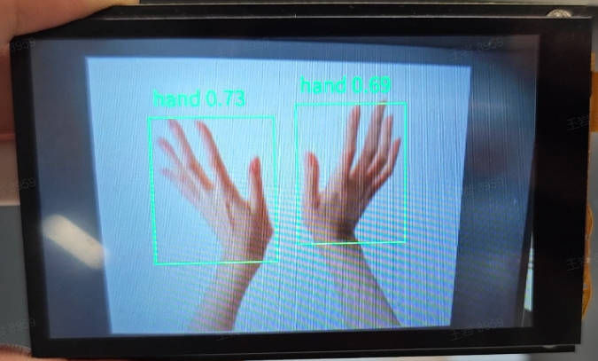

手掌检测#
demo说明#
手掌检测应用对视频中每一帧图片存在的手掌进行检测,在屏幕上标识手掌检测框。
代码#
打开IDE,选择文件->打开文件,按照如下路径选择对应的脚本打开:此电脑->CanMV->sdcard->examples->05-AI-Demo->hand_detection.py,您可以参考IDE显示的源码。点击IDE左下角运行按钮进行demo演示。
演示效果#
原图像如下:
hand_det
hand_det_res

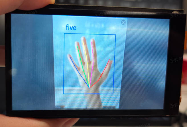

手掌关键点分类#
demo说明#
手掌关键点分类应用是双模型任务,首先对视频中存在的手掌进行检测,然后对检测到的手掌进行关键点回归,得到关键点信息后通过计算手指之间的角度信息区分不同的手势。现在支持9中手势如下图。
支持手势图示
代码#
打开IDE,选择文件->打开文件,按照如下路径选择对应的脚本打开:此电脑->CanMV->sdcard->examples->05-AI-Demo->hand_keypoint_class.py,您可以参考IDE显示的源码。点击IDE左下角运行按钮进行demo演示。
演示效果#
原图像如下:
hand_kp_cls
hand_kp_cls_res

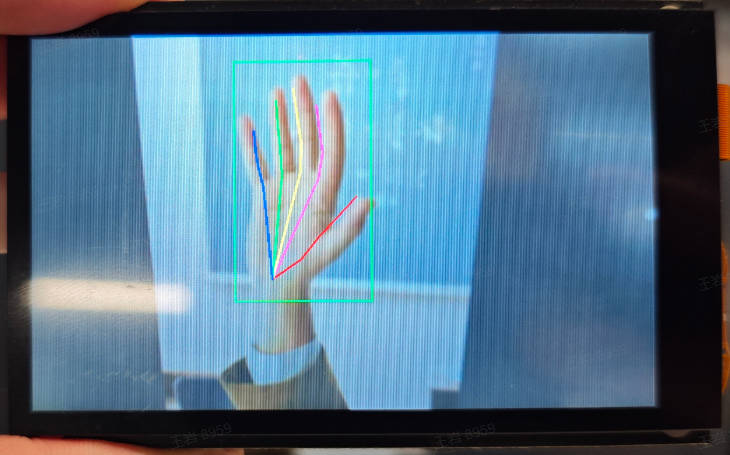

演示效果#
原图像如下:
hand_kp_det
hand_kp_det_res

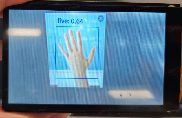

演示效果#
原图像如下:
hand_rec
hand_rec_res
