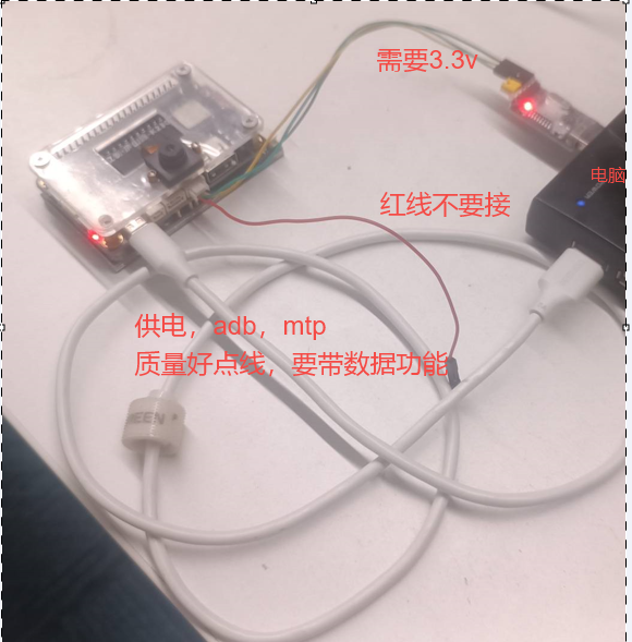

嘉立创庐山派开发板#
请参考下图连接 庐山派开发板 的串口:
庐山派串口
注意事项
  • 不支持 CanMV IDE 进行串口调试,请使用标准串口工具(如 PuTTY、Tera Term 或 minicom)。
  • 开发板默认串口参数如下:
    • 波特率:115200
    • 数据位:8
    • 停止位:1
    • 奇偶校验:无
    • 流控制:无
01studio开发板#
请参考下图连接 01studio开发板 的串口:
01串口
注意事项
  • 开发板默认串口参数如下:
    • 波特率:115200
    • 数据位:8
    • 停止位:1
    • 奇偶校验:无
    • 流控制:无

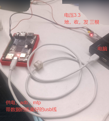

CanMV-V1.0/1.1/3.0开发板#
1)参考下图使用Type-C连接k230-canmv开发板
使用 Type-C 线缆将 CanMV-K230 开发板(如下图所示,标注了 5V 供电与调试串口的接口位置)连接至电脑。
建议: 请尽量将两根 USB 线缆均接入电脑: 第一根 Type-C 线:用于 5V 供电和调试串口通信; 第二根 Type-C 线:可通过 MTP(媒体传输协议)或 ADB(Android Debug Bridge)进行文件传输。
debug
board-behind

k230d-canmv开发板连接#
1)参考下图连接k230d-canmv开发板
使用Type-C线连接开发板(下图Power+UART的位置),线另一端连接至电脑
debug
补充:需要硬件说明: typec usb线 tf卡;
