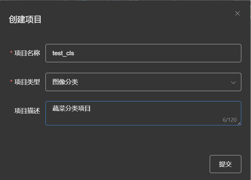

8.1.2 创建项目#
点击“创建项目”按钮,创建一个蔬菜分类项目。
创建项目
然后单击选中该项目作为当前项目。

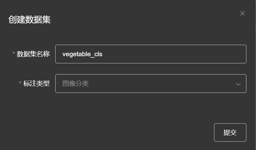

8.1.3 创建数据集#
选择“数据集”选项卡,点击“创建数据集”按钮。
创建数据集

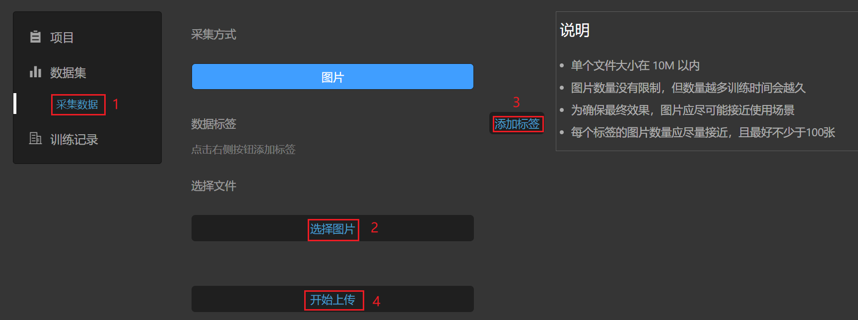

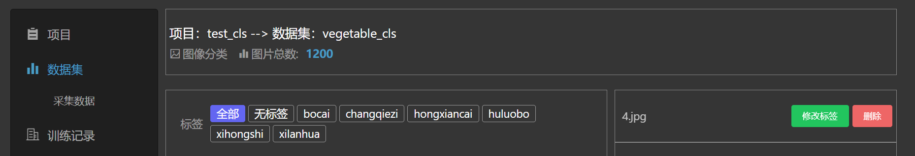

点击“绑定”按钮,将新创建的数据集和当前选中的项目绑定。然后进行图片上传,并完成标注。请按下图步骤完成。

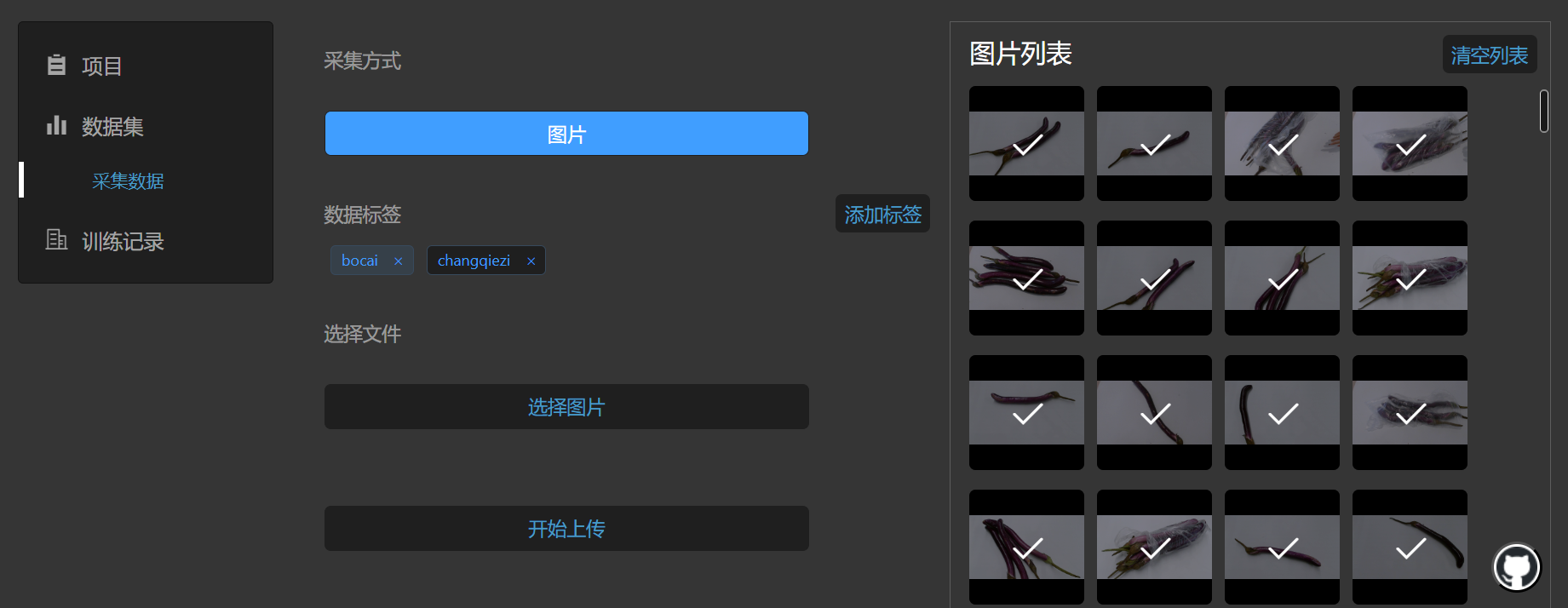

上传图片每次选择一个类别的所有图片,添加标签并选中,然后点击开始上传,重复上述过程。数据上传示例如下图:
数据上传示例
数据集上传完毕后,可以点击“数据集”选项卡进行预览。
预览数据集

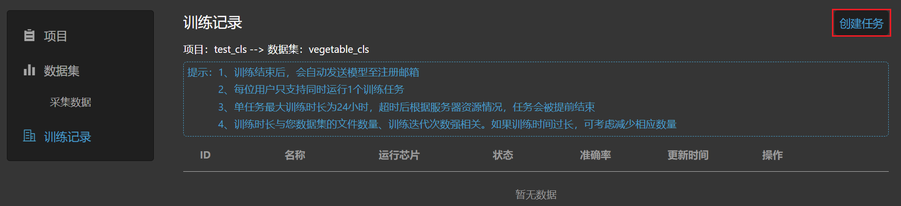

进入“训练记录”选项卡,点击“创建任务”按钮。
创建任务

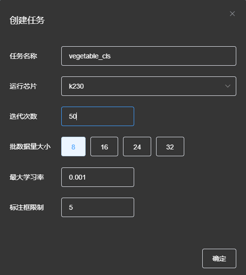

配置训练参数,创建新任务。
新任务
注意:标注框限制是目标检测任务的训练参数,在创建图像分类参数时可以使用默认值。

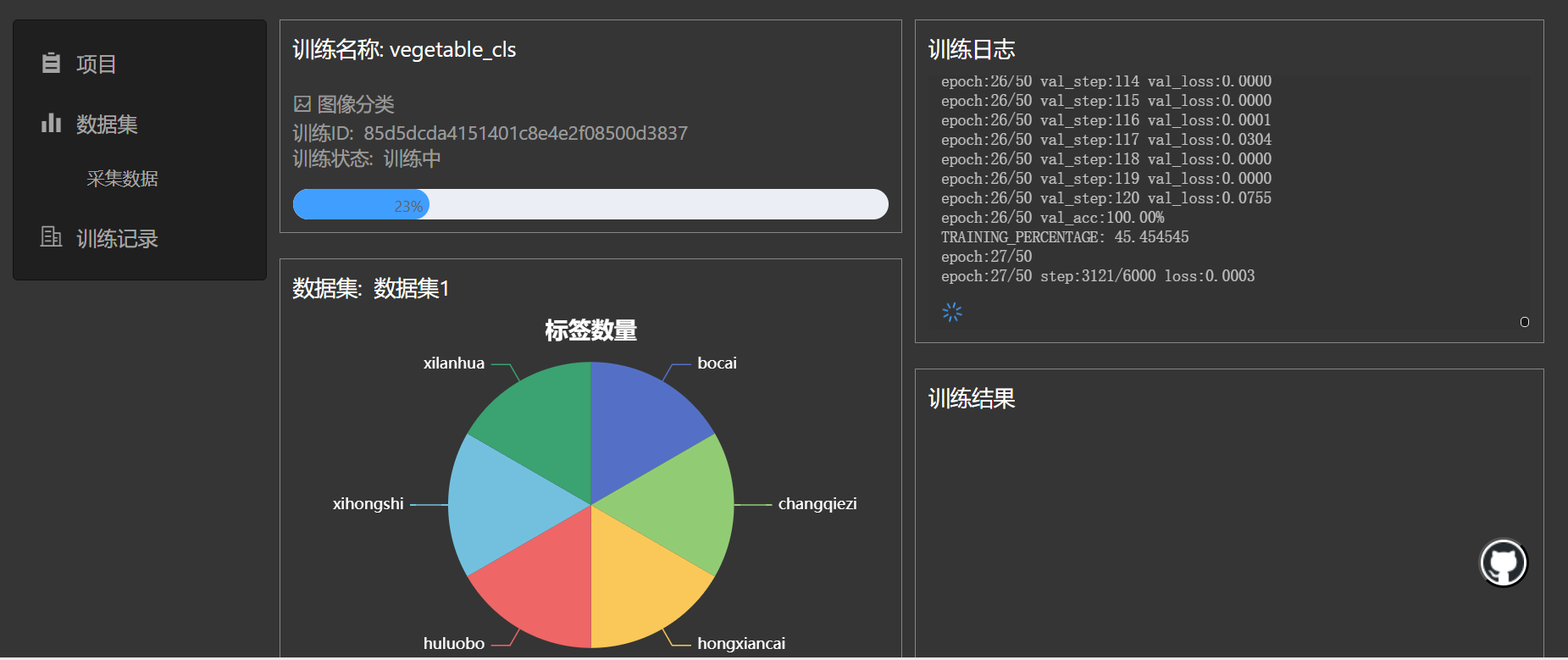

当云端服务器训练资源可用时,该任务会进入训练阶段。点击“详情”按钮可以查看任务的训练情况,如下图所示。
训练详情

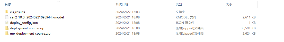

部署包解压后,目录如下:
分类任务部署包
目录说明:
|-cls_result # 此目录存放分类正确的示例图片
|-*.kmodel # 开发板部署所用kmodel
|-deploy_config.json # 部署配置文件
|-deployment_source.zip # C++部署资源
|-mp_deployment_source.zip # MicroPython部署资源

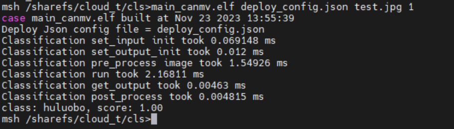

8.1.6 上板运行#
  • 静态图推理
连接大核串口,执行下述命令:
# Linux+RT-Smart双系统
cd /sharefs/test_cls
# 纯RT-Smart单系统
cd /sdcard/test_cls
# deploy_config.json:部署配置文件;
# input_path:推理图片路径,如果是视频流推理,设为None;
# debug_mode:调试模式,0为不调试,1为简单调试,2为详细调试;
静态图推理效果:

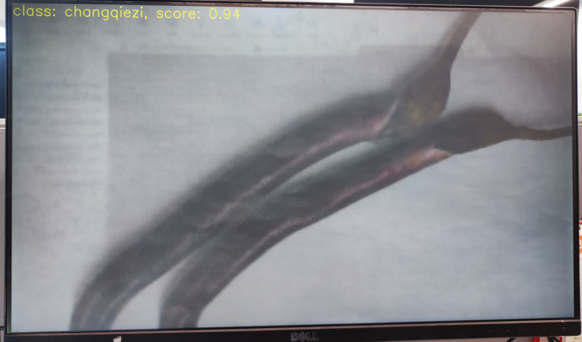

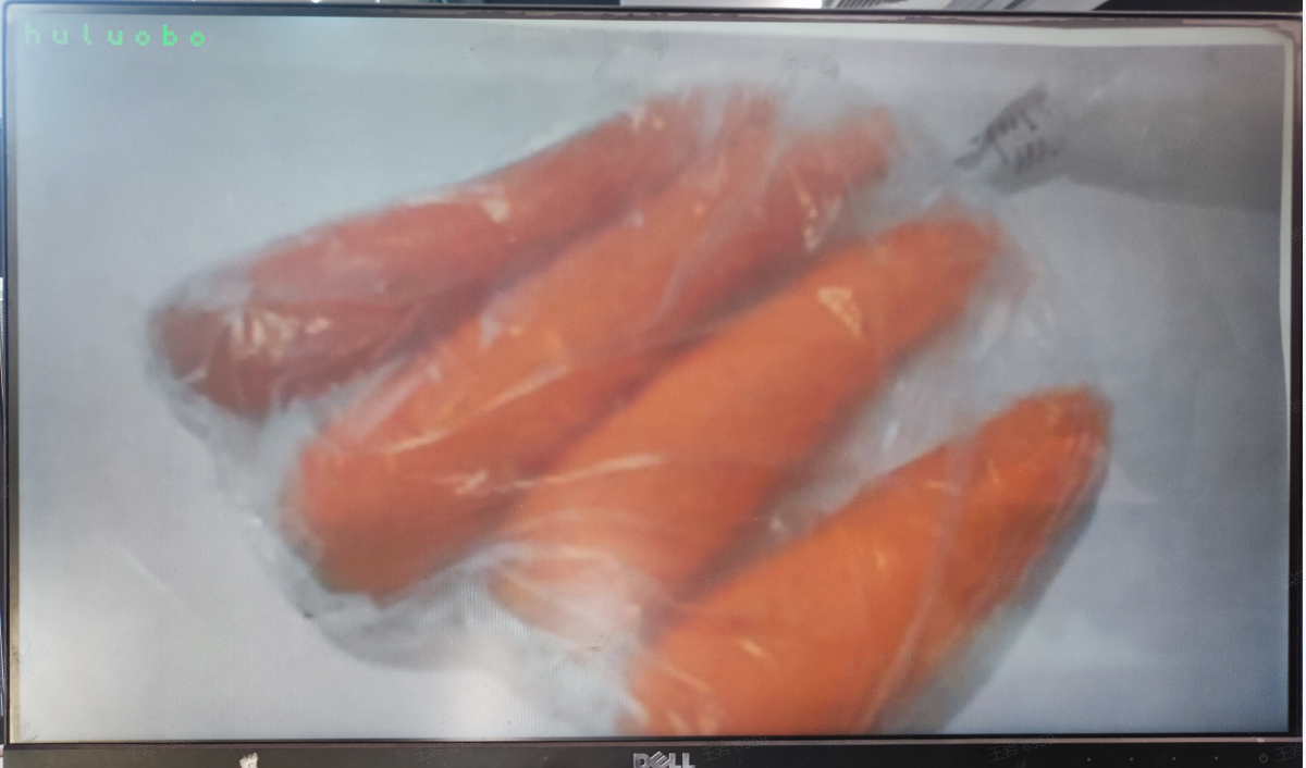

视频流推理效果:
视频流推理结果

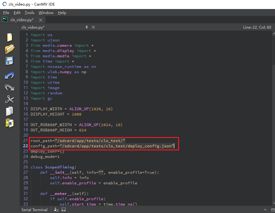

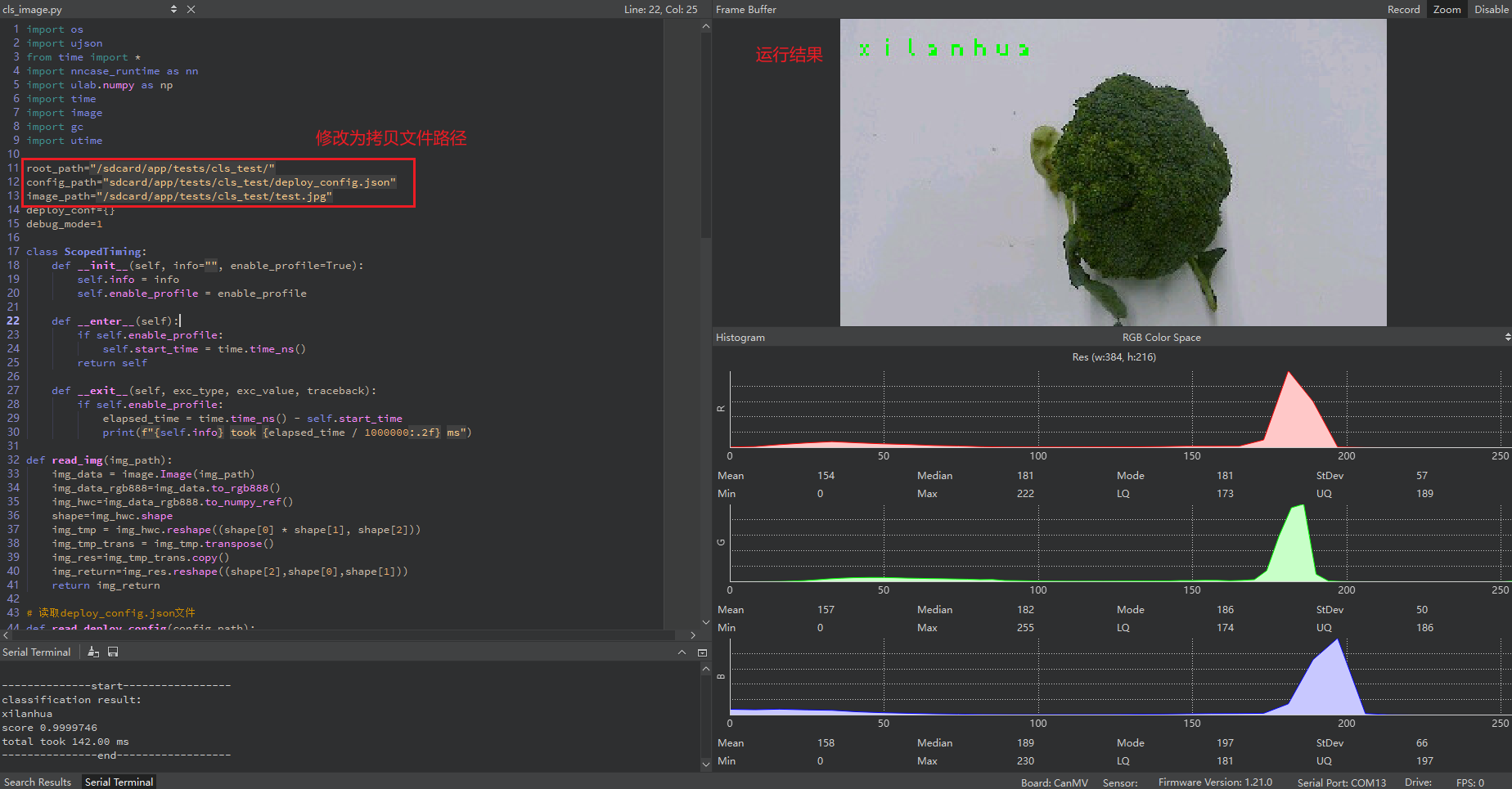

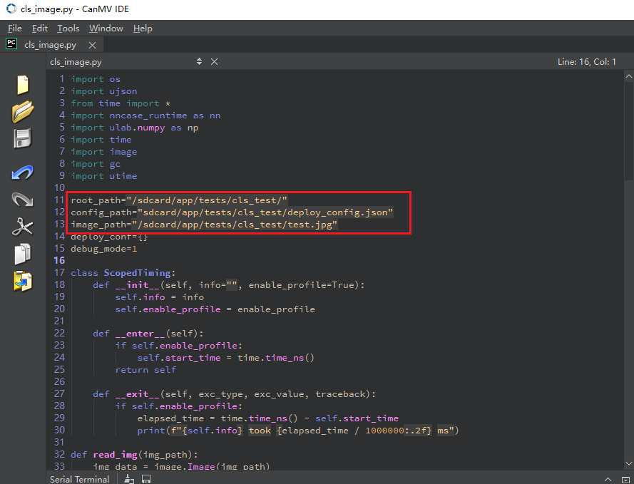

启动CanMV IDE,打开文件,选择解压后的mp_deployment_source.zip中的cls_image.py文件,修改下图红框中的文件路径为您自行拷贝的文件路径,进行单图推理:
分类单图
或者打开cls_video.py文件,修改文件路径为您文件拷贝的目录,进行视频推理,视频推理效果如下图:
视频推理
当左下角连接状态变为如下图状态时: canmv_ide_connect
点击该按钮连接串口。选择除大小核串口外的第三路串口:
canmv_ide_port 连接后点击绿色三角按钮运行。
单图推理结果如图所示:
单图推理结果
视频推理结果如图所示:
视频推理结果

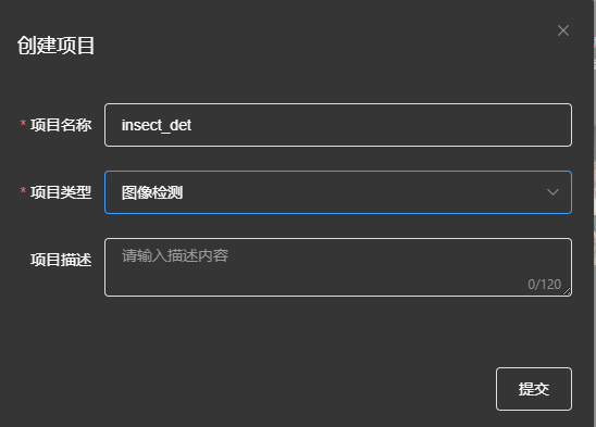

8.2.2 创建项目#
点击“创建项目”按钮,创建一个昆虫检测项目。
创建项目

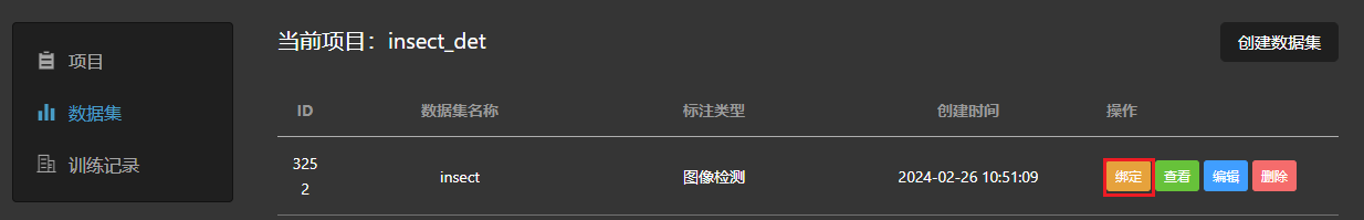

8.2.3 创建数据集#

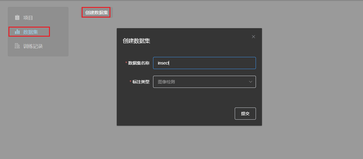

创建数据集
绑定数据集

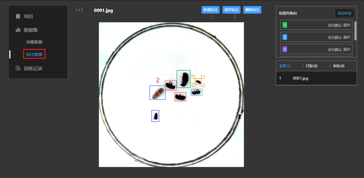

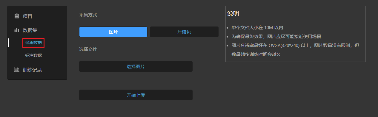

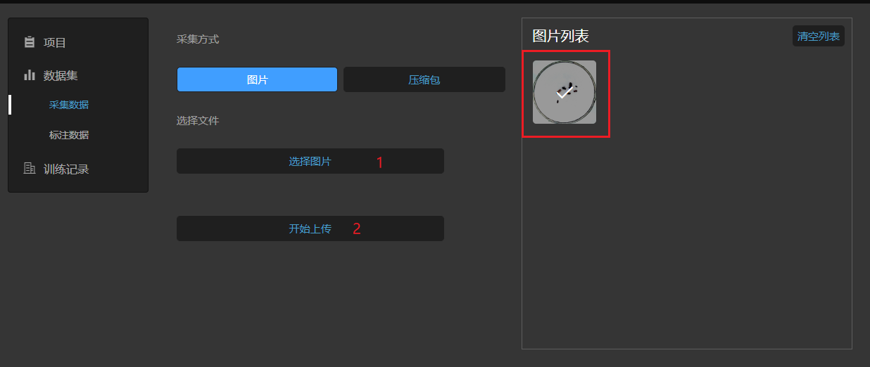

然后进行图片上传和标注。请按下图步骤完成。
采集数据
如果您选择图片类型上传,请选择图片,点击“开始上传”:
上传检测图片
然后点击“标注数据”,完成上传数据集的标注:
标注检测数据集

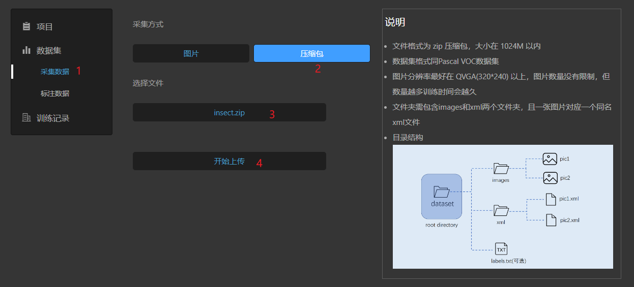

如果您选择压缩包格式上传,请按照要求组织您的数据:
检测压缩包数据集

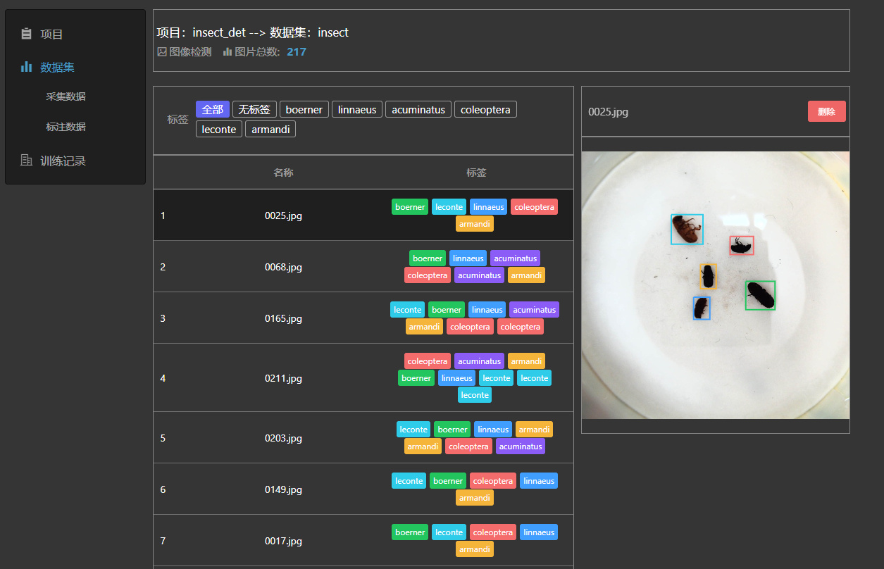

预览数据集

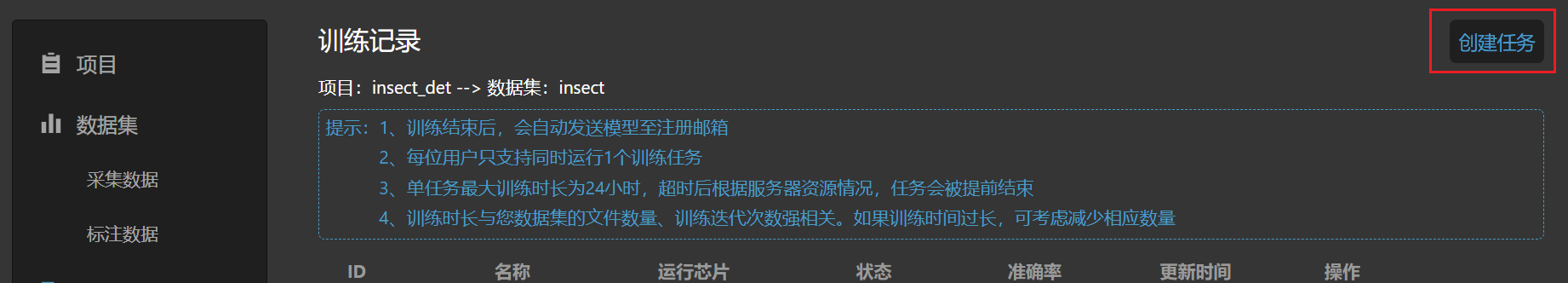

8.2.4 创建训练任务#
创建任务

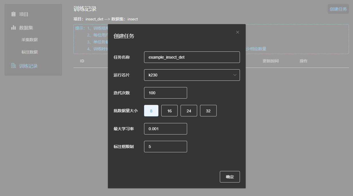

配置训练参数,创建新任务。
新任务
注意:标注框限制是目标检测任务的训练参数,表示每个标注框最小应为5*5的框,单位为px。

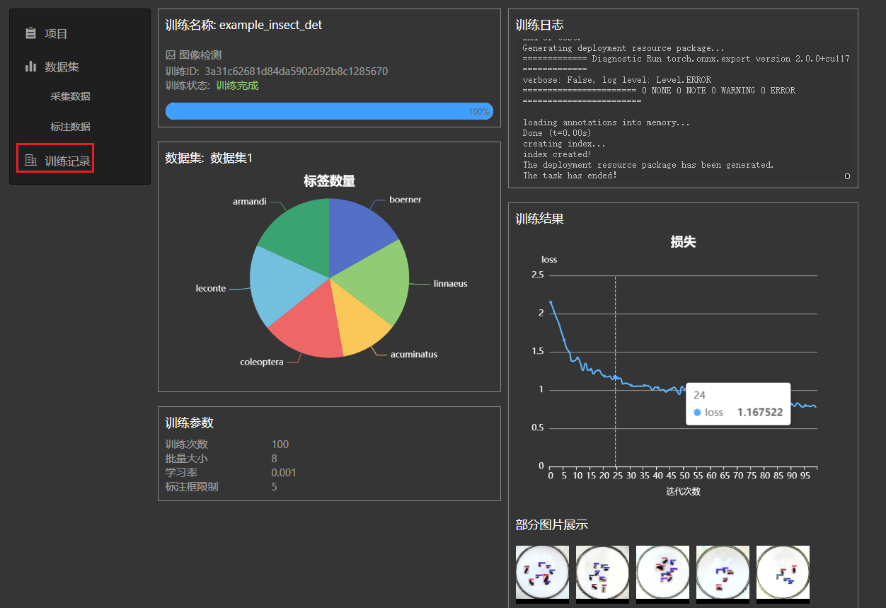

新任务创建后等待任务训练完成,点击“详情”按钮可以查看任务执行情况。
检测任务训练详情

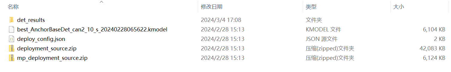

部署包解压后,目录如下:
分类任务部署包
目录说明:
|-det_result # 此目录存放部分测试样本检测结果

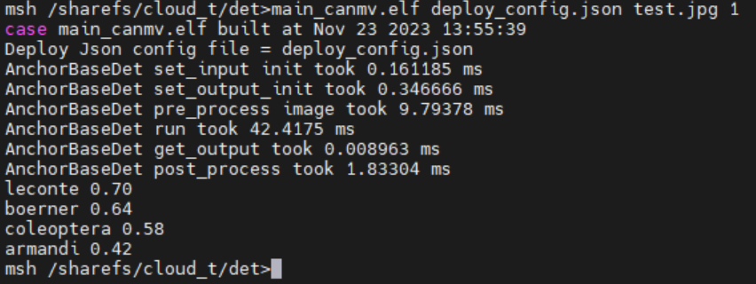

8.2.6 上板运行#
  • 静态图推理
连接大核串口,执行下述命令:
# Linux+RT-Smart双系统
cd /sharefs/test_det
# 纯RT-Smart单系统
cd /sdcard/test_det
静态图推理效果:

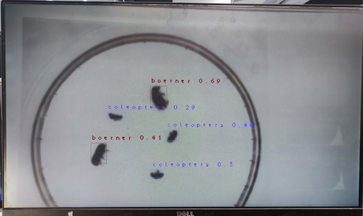

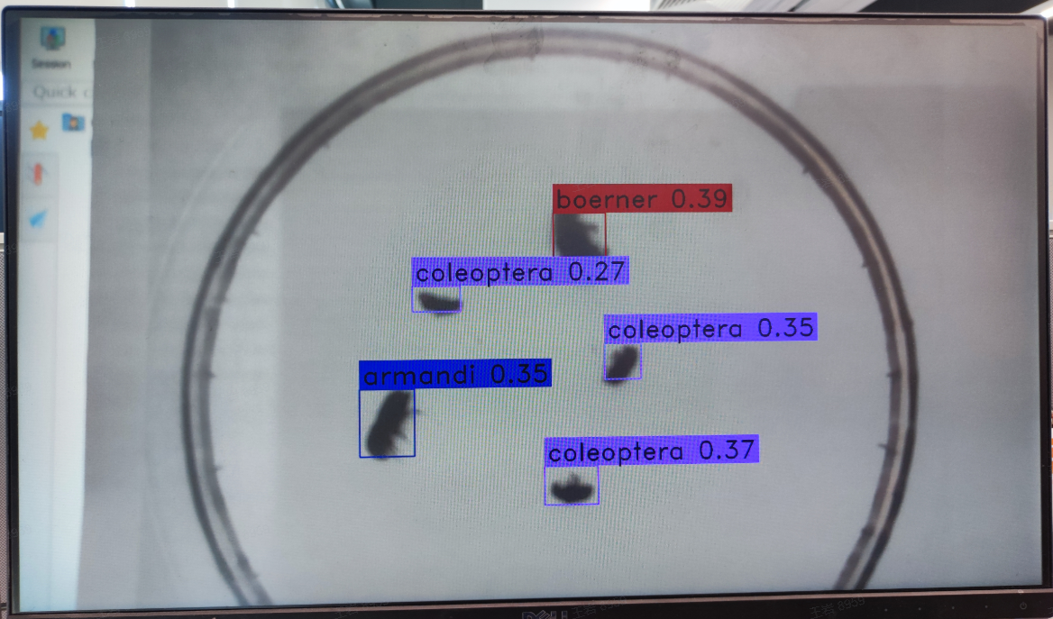

视频流推理效果:
视频流推理结果

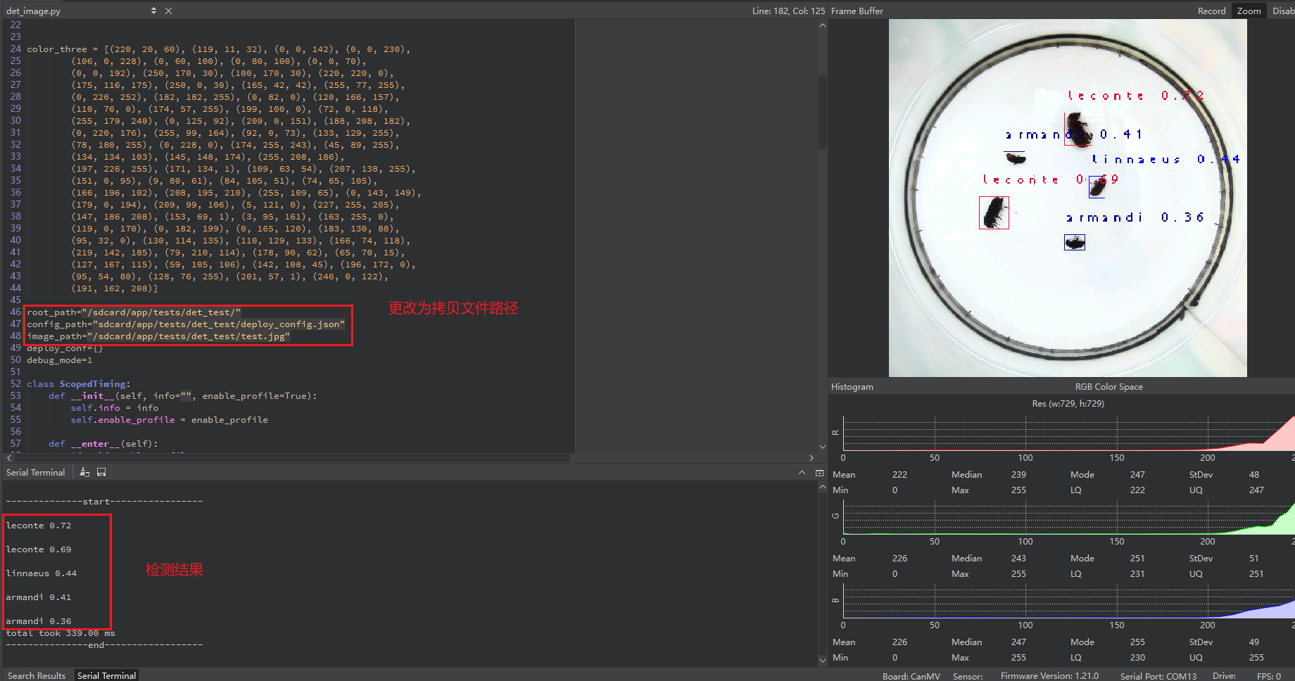

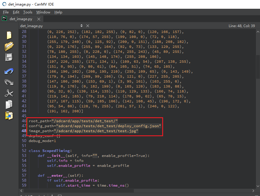

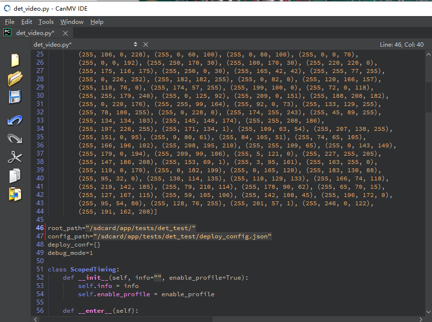

单图推理
或者打开cls_video.py文件,修改文件路径为您文件拷贝的目录,进行视频推理:
视频推理

单图推理结果如下:
单图推理结果
