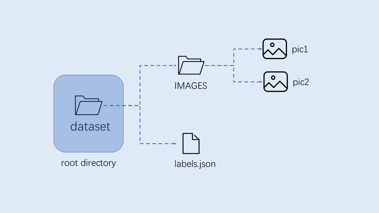

数据准备#
图像分类任务自定义数据集按照如下图格式组织:
dataset_frame
注意:图像分类必须按照上述格式进行组织。

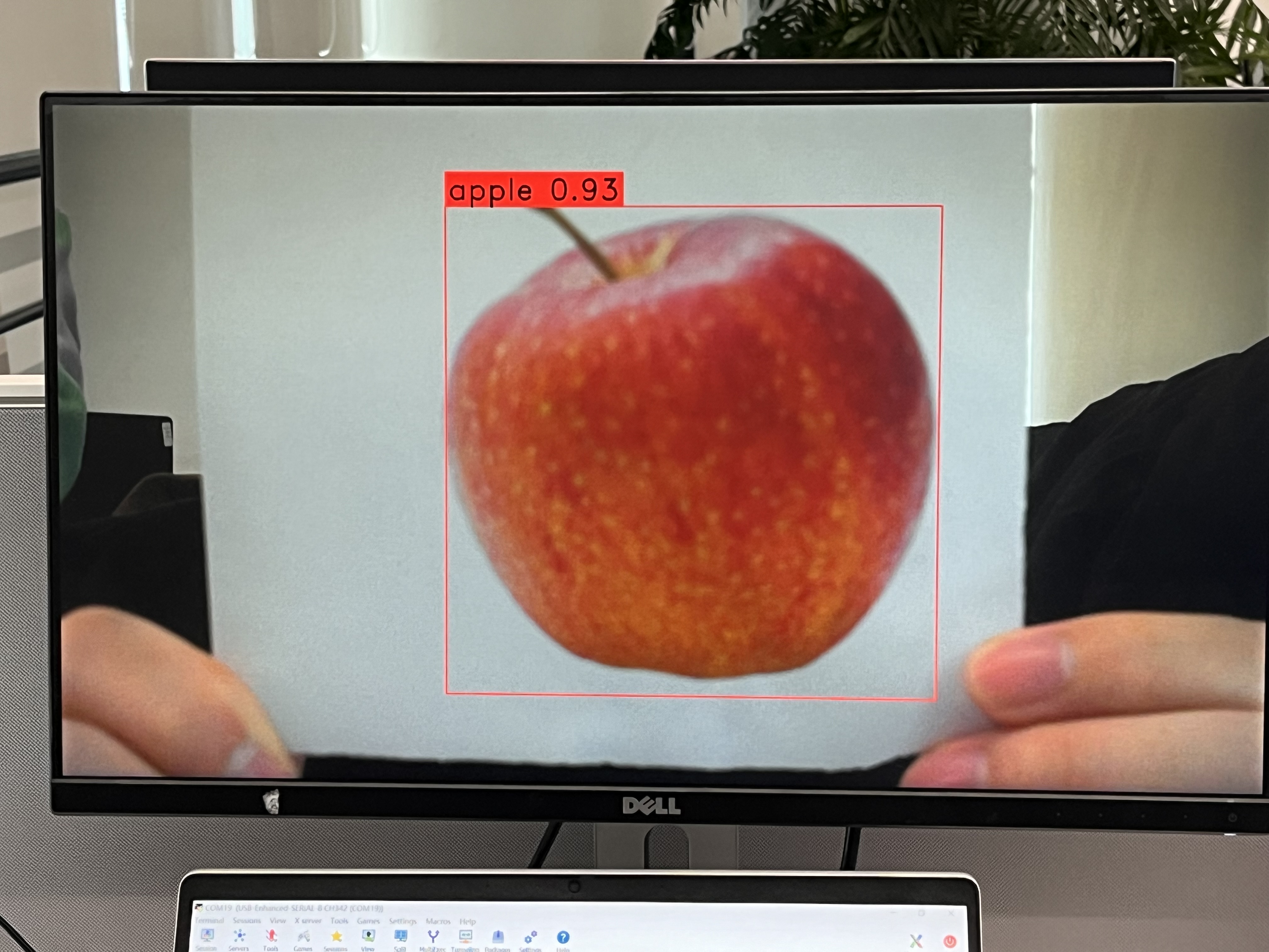

如执行摄像头视频流推理,执行下述代码:
上板部署效果#
静态图推理图示:
image_inference
视频流推理图示:
video_inference

数据准备#
目标检测任务自定义数据集按照如下格式组织,根目录下包括:以类别名称命名的子目录,子目录中是其类别的所有图像样本。
目标检测数据结构

void image_proc_ob_det(config_args args, char *argv[])
    //从参数中的静态图路径读取图片,创建cv::Mat
    cv::Mat ori_img = cv::imread(argv[3]);
    int ori_w = ori_img.cols;
    int ori_h = ori_img.rows;
    vector<ob_det_res> results;
    // 实例初始化
    AnchorBaseDet ob_det(args, argv[2], atoi(argv[4]));
    //预处理
    ob_det.pre_process(ori_img);
    //推理
    ob_det.inference();
    //后处理
    ob_det.post_process({ori_w, ori_h}, results);
    //在结果上绘制检测框和类别
    Utils::draw_ob_det_res(ori_img,results);
    //保存检测结果图片
    cv::imwrite("result_ob_det.jpg", ori_img);

如执行摄像头视频流推理,执行下述代码:
main.elf deploy.json best.kmodel None 2
上板部署效果#
静态图推理图示:
静态图检测推理
视频流推理图示:
视频流目标检测图示
