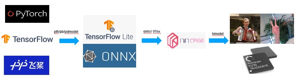

AI模型通常通过PyTorch、TensorFlow、飞桨等深度学习框架训练完成,但直接使用训练模型推理有两个问题:直接通过这些模型来进行推理需要依赖这些训练框架,用起来比较复杂;不同的硬件的对算子的底层优化方式可能不同,相同模型运行在不同硬件上效率并不高,特别是对延时要求严格的线上场景;由此,经过工业界和学术界数年的探索,AI开发流程有了一条主流的流水线。
image-20240228110135631
这一条流水线解决了模型部署中的两大问题:使用对接深度学习框架和推理引擎的中间表示,开发者不必担心如何在新环境中运行各个复杂的框架;通过中间表示的网络结构优化、推理引擎对运算的底层优化,模型的运算效率大幅提升。

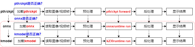

基于K230的AI开发流程与主流AI开发流程类似,也是先训练,再部署。训练时开发者可以使用常见深度学习框架,eg:Pytorch、TensorFlow、飞桨等来定义网络结构,并通过训练确定网络中的参数。之后,模型的结构和参数会被转换成一种只描述网络结构的中间表示,eg:onnx、tflite,一些针对网络结构的优化会在中间表示上进行。最终,将中间表示转换成特定的文件格式(kmodel),并利用面向K230的推理引擎(K230Runtime),在K230硬件平台上实现模型的高效运行。
相信大家都对训练过程非常熟悉,因此本文着重介绍部署过程。选择开源repo人脸检测人脸识别(稍后会详细解释两者含义),这两个开源repo都提供了基于Pytorch训练好的模型;因此,本文以Pytorch模型为例,对AI模型在K230的部署过程展开叙述。
pytorch2onnx2kmodel

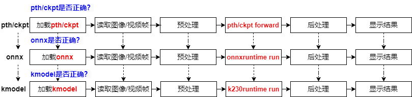

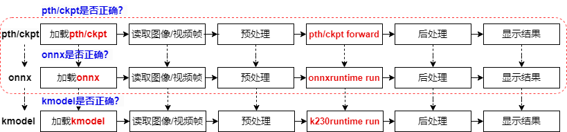

对于Pytorch模型来说,从训练好到部署到K230上,会经过三种文件格式:pth/ckpt->onnx->kmodel,每转成新的文件格式之后,我们都需要验证转换模型的正确性,以保证成功部署。
  1. 已经训练好的Pytorch模型,我们会用pth推理脚本验证它的正确性;
  2. 验证pth/ckpt没有问题后,转onnx;
  3. 转onnx后,验证onnx模型的正确性,需要使用ONNXRuntime来验证,验证流程与Pytorch推理流程类似,包括加载onnx、读取图像/视频流、图像/视频帧预处理、onnx run、后处理、显示结果;
  4. 验证onnx没有问题,将其转换为kmodel;
  5. 此时使用K230Runtime来验证kmodel的正确性,验证流程与ONNXRuntime推理流程类似,包括加载kmodel、读取图像/视频流、图像/视频帧预处理、kmodel run、后处理、显示结果;
  6. kmodel推理流程正确了,我们AI模型就可以成功部署了。
PyTorch模型从训练到在K230上部署经过三个阶段:pth/ckpt验证(通常已验证)、onnx验证(使用ONNXRuntime),最后是kmodel验证(使用K230Runtime)。每个阶段都需要确保模型的正确性,以保证成功部署。验证流程包括加载模型、处理输入数据、运行推理、处理输出结果,最终确保K230上的AI模型部署成功。

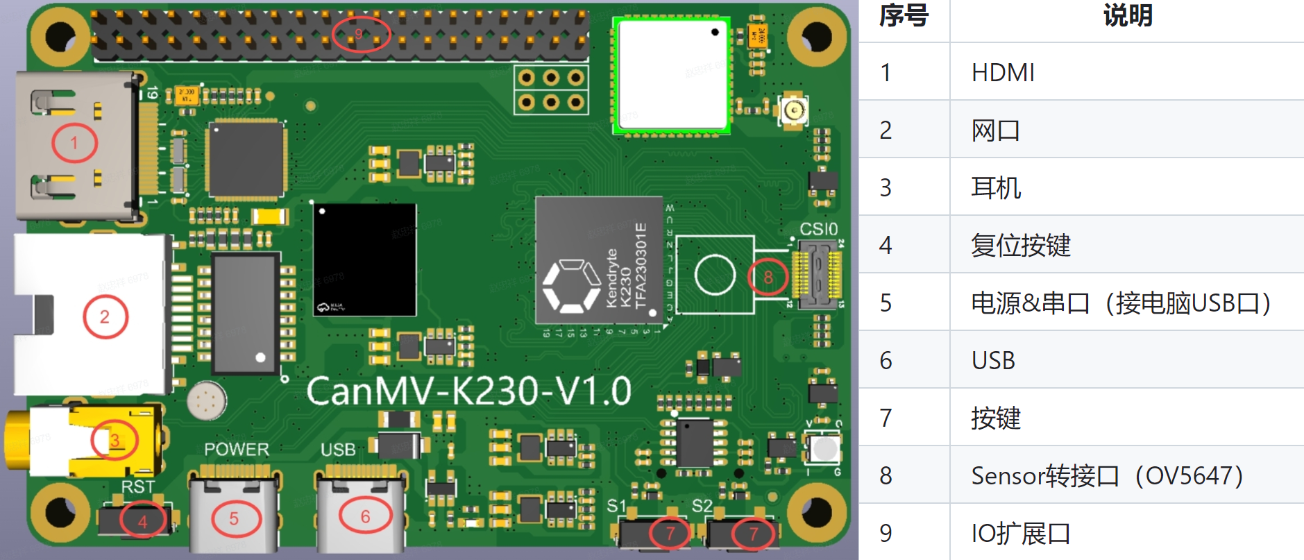

6.2.1.1 CanMV-K230接口说明#
说明:CanMV-K230主板电源和串口(与电脑通讯)共用一个TypeC口,如图中⑤所示:
canmv_board

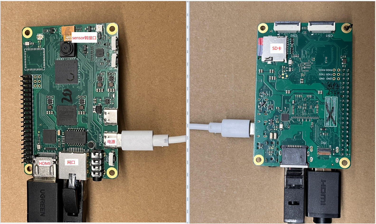

请准备如下硬件,然后按照下图连接:
  • CanMV-K230
  • TypeC USB线 至少1根
  • 网线一根(可选)
  • HDMI线一根
  • SD卡(若是PC没有SD卡插槽,则需要SD卡读卡器)
  • 支持HDMI的显示器
按照上图连接之后,需要在SD卡中烧录镜像,下一小节将会介绍如何烧录镜像。

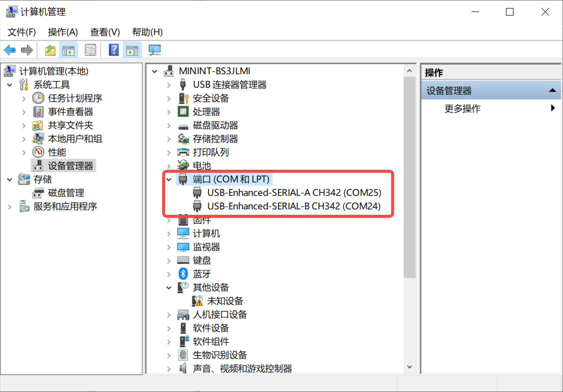

K230 主板通过USB提供两路调试串口,windows下使用调试串口,需要安装USB转串口驱动程序,驱动下载链接
安装驱动之后,如何验证驱动是否安装成功?先将CanMV-K230开发板按照6.2.1.2图示连接,然后将连接电源的type c连接线连接到PC USB口,可以发现两个USB串口设备,如下图所示:
image-20240131110201060

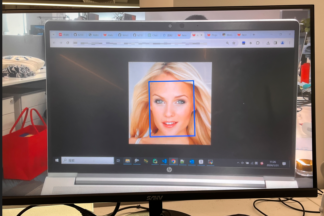

同时HDMI连接的显示器会显示人脸检测结果。

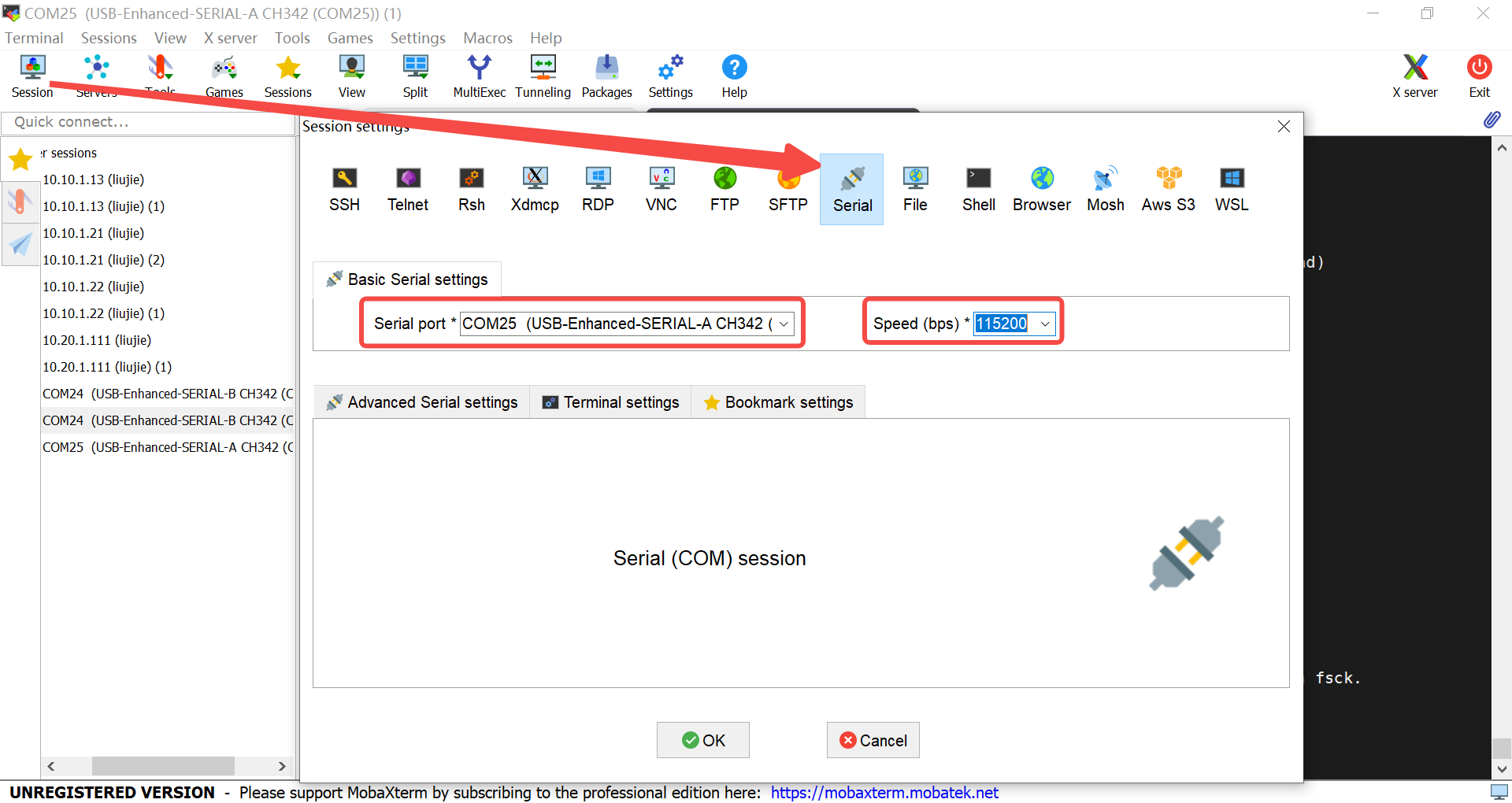

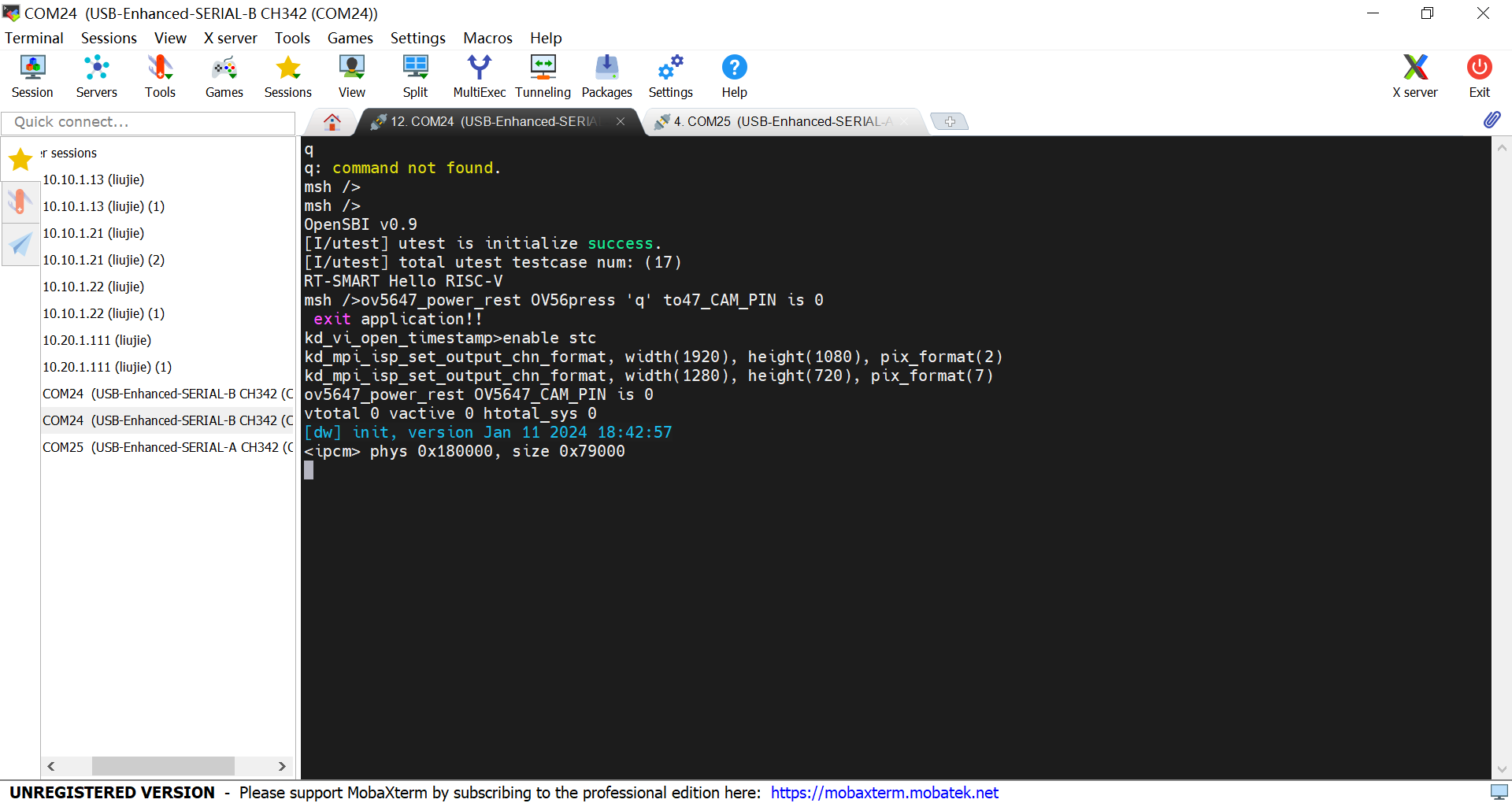

6.2.1.5 串口调试#
安装完驱动之后,下载串口调试工具,安装之后,创建串口窗口。

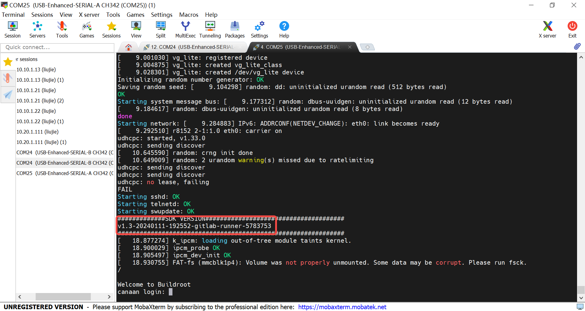

连接小核:对于AI Demo来说,小核主要负责网络相关工作。
image-20240201141045153
image-20240201141234952
输入root登录,进入小核
连接大核:大核主要负责和AI相关工作
image-20240201141139709
image-20240201140752999

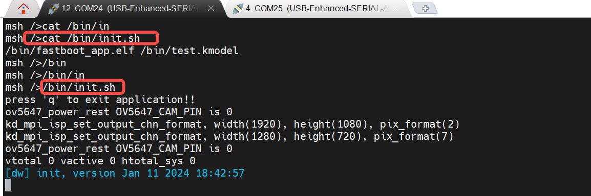

按q,回车,退出当前人脸检测demo。
如何重新启动人脸检测demo?
image-20240201143138314

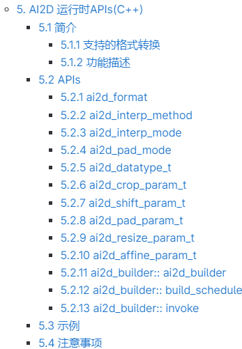

  • AI2D 运行时APIs(C++):用于在AI设备配置AI2D的参数,生成相关寄存器配置,执行AI2D计算等;常用AI2D计算包括Affine、Crop、Resize、Padding等,可以加速图像的预处理操作,即上板预处理

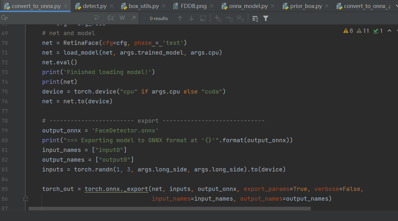

6.3.1.1 PyTorch到ONNX转换#
选择人脸检测模型时,一般应选择轻量化的模型,backbone一般小于resnet50参数量较好。因此我们选择基于MobileNetV1的RetinaFace 作为人脸检测模型。
  • 加载pth或ckpt模型到cpu
  • 构建随机模型输入
  • 导出onnx模型

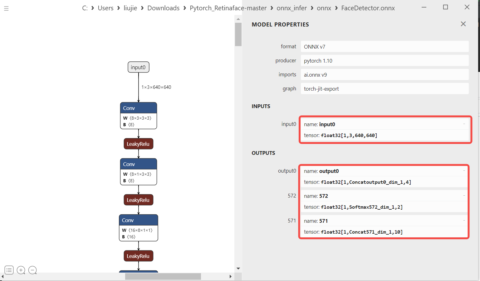

:pth、onnx都支持动态输入,而K230的模型暂时不支持动态输入,所以导出onnx时,onnx输入shape固定。

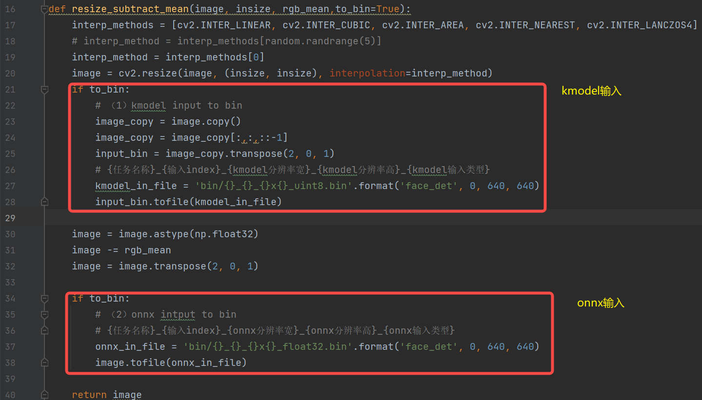

image-20240116180710999
执行步骤:
代码clone到pc上,安装依赖库,执行转onnx脚本。
git clone https://github.com/JayL323/K230_AI_Demo_Development_Process_Analysis/
cd K230_AI_Demo_Development_Process_Analysis
cd onnx_related/onnx_export
git clone https://github.com/biubug6/Pytorch_Retinaface
cp face_detection_convert_to_onnx.py Pytorch_Retinaface/
cd Pytorch_Retinaface
#根据Pytorch_Retinaface说明文档下载预训练模型
python face_detection_convert_to_onnx.py

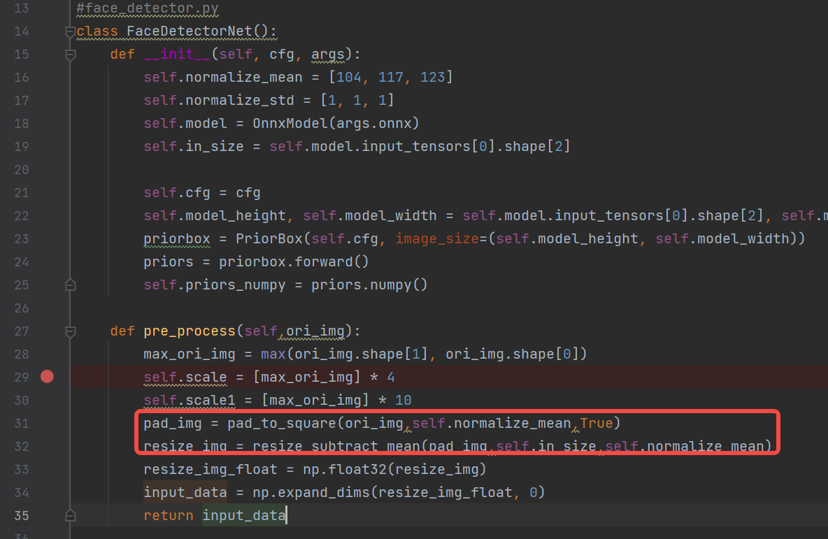

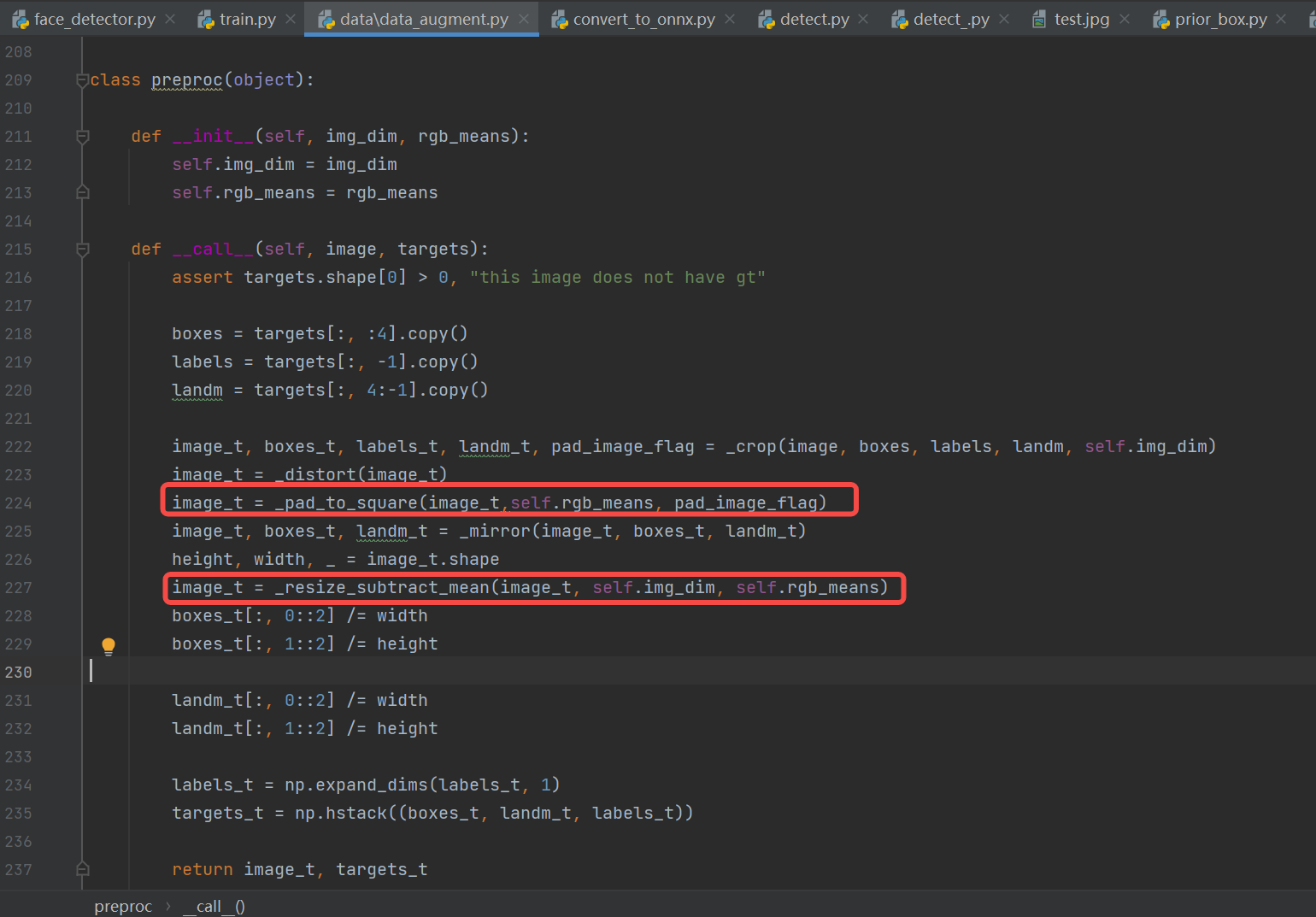

6.3.1.2.2 图像预处理#
预处理构建(常用的方法:padding_resize,crop_resize,resize,affine、normalization):参考train.py,test.py、predict.py、现成的onnx推理脚本。
构建人脸检测预处理代码:
image-20240116181759199
#face_detector.py
def pre_process(self,ori_img):
    max_ori_img = max(ori_img.shape[1], ori_img.shape[0])
    self.scale = [max_ori_img] * 4
    self.scale1 = [max_ori_img] * 10

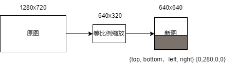

    # (1) padding:将原图padding为正方形,pad_img(1024,1024,3)
    pad_img = pad_to_square(ori_img,self.normalize_mean,True)
    # (2) resize+tranpose+normalization:将padding之后的图像缩放到640,hwc转chw,并归一化,resize_img(3,640,640)
    resize_img = resize_subtract_mean(pad_img,self.in_size,self.normalize_mean)
    # (3) dequantize:将缩放的图像转换为float32,resize_img_float(3,640,640)
    resize_img_float = np.float32(resize_img)
    #(4)3维扩张为4维:input_data(1,3,640,640)
    input_data = np.expand_dims(resize_img_float, 0)
    return input_data
**参考:(与pth预处理流程一致)**人脸检测预处理代码参考train.py(k230模型的输入shape目前只支持固定输入,训练时都是批量固定输入的,因此可以借鉴)中调用的预处理,去掉不适合推理使用的crop、distort、mirror(数据增强),只留下onnx推理时必要的pad_to_square、resize_subact_mean处理,保证onnx与pth预处理一致。
image-20240116184823495

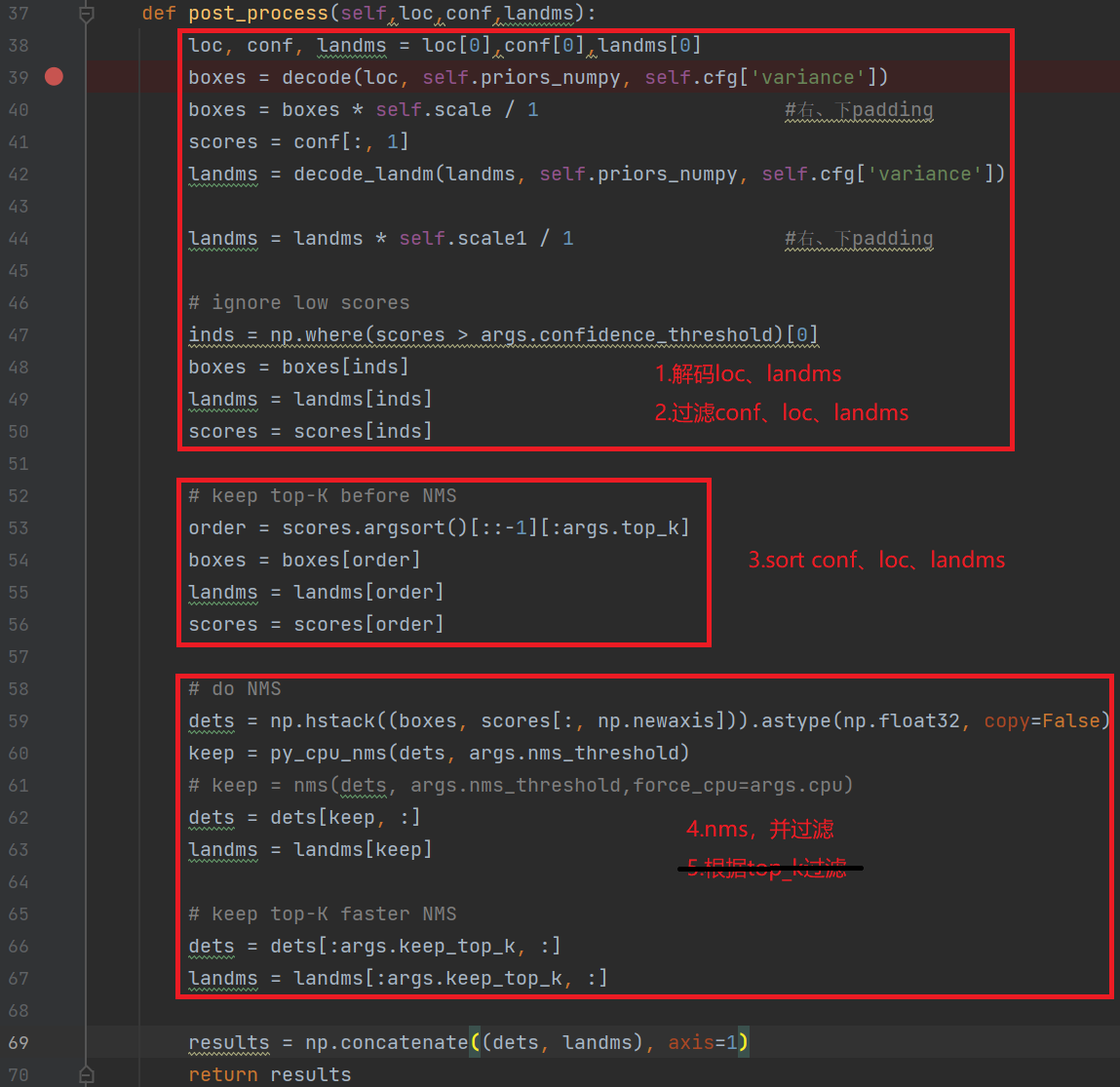

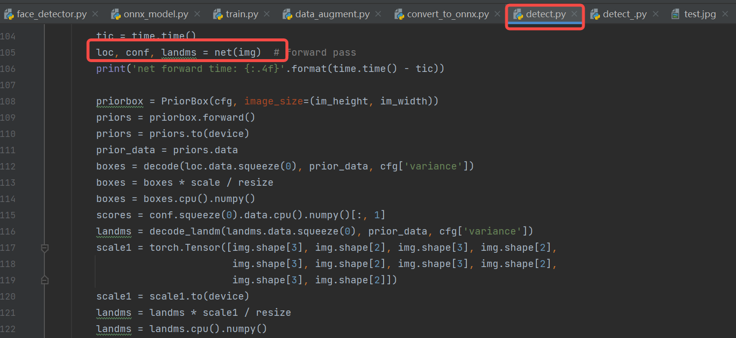

6.3.1.2.4 后处理#
后处理构建(常用的方法:softmax、loc解码、nms等):参考test.py或predict.py等测试脚本、现成的onnx推理脚本。
构建人脸检测后处理代码:包括解码、nms等,由于后处理较多,我们只截取部分代码进行说明,具体实现参考源码
#face_detector.py
def post_process(self,loc,conf,landms):
    loc, conf, landms = loc[0],conf[0],landms[0]
    boxes = decode(loc, self.priors_numpy, self.cfg['variance'])
    boxes = boxes * self.scale / 1                     #右、下padding
**参考:**人脸检测repo的detect.py,对模型输入结果:loc(检测框)、conf(得分)、landms(关键点)进行后处理,进而得到人脸检测框、得分、五官点。 image-20240116190012087

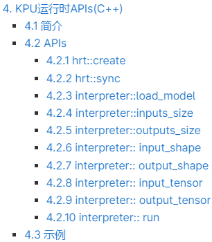

人脸检测onnx模型经过nncase编译之后,可以生成在k230上推理的模型kmodel,生成kmodel需要调用nncase的编译模型APIs(Python)
编译模型API的接口如下图所示。若是在github无法看到K230_nncase_开发指南.md文档中目录结构,可以下载到本地,使用Typora工具打开。
image-20240221130451008

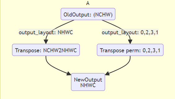

1.编译参数:CompileOptions#
编译参数包括编译目标参数、预处理参数、后处理参数,编译目标参数指定编译目标, 如’cpu’, ‘k230’;常用预处理参数由Transpose参数、SwapRB参数、Dequantize参数、Normalization参数构成;后处理参数目前只支持Transpose参数。
参数类别
参数名称
编译目标参数
target
预处理参数
input_shape、input_layout、 swapRB、input_type、input_range、mean、std等
后处理参数
output_layout
编译目标参数:
# 指定编译目标, 如'cpu', 'k230'
(1)target = “cpu”,生成cpu上推理的kmodel,此时不进行量化;
(2)target = “k230”,生成在k230(kpu)上推理的kmodel,此时模型进行量化(默认uint8量化);

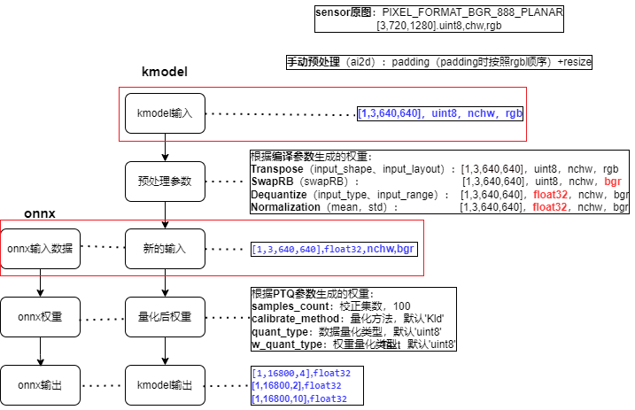

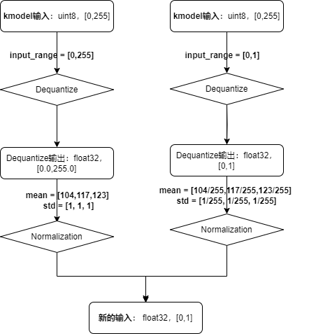

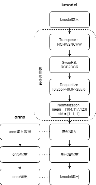

预处理参数:由于预处理参数比较复杂,接下来我们着重介绍下常用预处理参数。
# 是否开启前处理,默认为False
(1)预处理参数(preprocess = False时,不进行任何预处理,kmodel ≈ onnx)
(2)预处理参数(preprocess = True时,kmodel ≈ 预处理 + onnx,此时kmodel包含设置的预处理,这些预处理会在KPU计算,KPU计算较快,因此最好将尽可能多预处理放到kmodel上)
预处理操作类型
相关参数
Transpose
SwapRB
swapRB
Dequantize
Normalization
mean、std
【onnx输入数据】的格式决定了【新的输入】的格式;
【kmodel实际输入】的格式决定了【kmodel输入】的格式;
image-20240220135401913

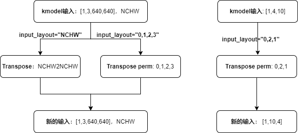

Transpose参数
# 指定输入数据的shape,input_shape的layout需要与input layout保持一致
compile_options.input_shape = [1, 3, 640, 640]
# 当按照字符串(`"NHWC"`、`"NCHW"`)形式配置 `input_layout`时,表示新的输入数据的layout

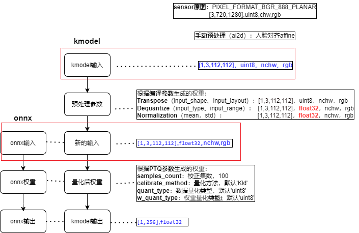

compile_options.input_layout = "NCHW"
  • 相关参数:
    • input_shape:输入数据的shape,input_shape的layout需要与input_layout保持一致;当 preprocess为 True时,必须指定
    • input_layout:支持字符串("NHWC""NCHW")和index。当按照字符串("NHWC""NCHW")形式配置 input_layout时,表示新的输入数据的layout;当按照index形式配置 input_layout时,表示输入数据会按照当前配置的 input_layout进行数据转置,即 input_layoutTransposeperm参数;当 preprocess为 True时,必须指定
  • 分析说明(以字符串配置格式为例):
    • 新的输入layout与input_layout一致;新的输入layout与onnx输入layout一致;因此input_layout与onnx输入layout一致
    • 当input_layout与kmodel输入layout一致时,kmodel输入经过transpose之后,生成的新的输入仍是与kmodel输入layout一致;
    • 当input_layout与kmodel输入layout不一致时,kmodel输入经过transpose之后,变成与input_layout一致的新的输入。
    • image-20240220135401914
      实际推理时,人脸检测onnx输入layout:NCHW,shape是[1, 3, 640, 640],所以input_layout = "NCHW",input_shape=[1, 3, 640, 640]
SwapRB参数:
compile_options.swapRB = True
  • 相关参数:
    • swapRB:是否在 channel维度反转数据,默认为False
  • 分析说明:
    • 实际推理时,人脸检测kmodel输入:rgb、onnx输入(新的输入):bgr,两者顺序不同,所以需要反转channel维度,故swapRB = True
Dequantize参数:
# 当preprocess为 True时,必须指定为"uint8"或者"float32"
# input_type=‘uint8’时反量化有效,反量化之后的数据范围
  • 相关参数:
    • input_type:与kmodel实际输入数据类型一致;当 preprocess为 True时,必须指定为”uint8”或者”float32
    • input_range:指定输入数据反量化后的浮点数范围preprocessTrueinput_typeuint8时,必须指定
  • 分析说明:
    • 若kmodel input_type为float32,不进行反量化
    • 若kmodel input_type为uint8,range为[0,255],当input_range为[0,255]时,则反量化的作用只是进行类型转化,将uint8的数据转化为float32
    • 若kmodel input_type为uint8,range为[0,255],当input_range为[0,1],则反量化会将定点数转化为[0.0,1.0]的浮点数
    • 实际推理时,人脸检测kmodel实际输入从sensor中获取,数据类型为uint8,所以input_type = 'uint8',input_range = [0,255]或[0,1]均可
Normalization参数
  • 相关参数
    • mean:预处理标准化参数均值,默认为[0,0,0]
    • std:预处理标准化参数方差,默认为[1,1,1]
  • image-20240220135401915
  • 实际推理时,人脸检测onnx的mean = [104,117,123],std = [1, 1, 1];显然上图左边的设置更加简洁,人脸检测kmodel的input_range = [0,255],mean = [104,117,123],std = [1, 1, 1]
后处理参数
# 后处理
compile_options.output_layout = "NCHW"
  • 相关参数:
    • output_layout:指定输出数据的layout, 如’NCHW’, ‘NHWC’,默认为“”,不进行transpose。
与预处理参数的input_layout类似,若模型本身输出(oldKmodelOutput)的layout与output_layout相同,则transpose之后,newKmodelOutput layout仍与oldKmodelOutput layout一致;若模型本身输出(oldKmodelOutput)的layout与output_layout不同,则transpose之后,newKmodelOutput layout将变为与output_layout一致。
image-20240304191018189
生成的人脸检测kmodel:
image-2024030135401913

预处理:
  • 原图预处理之后,dump预处理后的图像,查看预处理是否正确。
后处理:
  • 在Simulator正确的情况下,将Simulator输出bin文件作为kmodel输出,喂给后处理,看后处理结果是否与ONNX后处理结果是否一致。

1.生成input.bin#
在使用Simulator验证kmodel之前,需要先准备好输入文件。由于kmodel包括部分预处理,因此对于同一张图片,需要分别利用不同预处理生成onnx_input.bin、kmodel_input.bin
名称
onnx_input.bin构建流程
kmodel_input.bin构建流程
源->目标
(uint8,hwc,bgr->float32,nchw,bgr)
(uint8,hwc,bgr->uint8,nchw,rgb)
原图
(1024,624,3),uint8,hwc,bgr
padding
(1024,1024,3), uint8,hwc,bgr
resize
(640,640,3), uint8,hwc,bgr
dequantize
(640,640,3), float32,hwc,bgr
normalization
(640,640,3),float32,hwc,bgr
bgr->rgb
(640,640,3), uint8,hwc,rgb
transpose
(3,640,640),float32,chw,bgr
(3,640,640),uint8,chw,rgb
维度扩展(非必须)
(1,3,640,640),float32,chw,bgr
(1,3,640,640),uint8,chw,rgb
:由于生成的kmodel中包含部分预处理,生成kmodel_input.bin需要的预处理 ≈ 生成onnx_input.bin需要的预处理 - kmodel中包含的预处理(人脸检测kmodel中预处理transpose、dequantize、normalization、swapRB)
(1)维度扩展可以省略(读取时bin文件可以用reshape,生成bin时可以省略)。
(2)kmodel_input.bin为什么无需进行dequantize、normalization操作?dequantize、normalization已放到kmodel中。
(3)为什么需要生成kmodel_input.bin需要bgr->rgb?生成人脸检测kmode时,由于实际需要,预处理打开了swapRB开关,用于rgb->bgr,对应的,生成kmodel_input.bin时,则需要先将数据转成rgb顺序;
(4)transpose也放到kmodel中,为什么生成kmodel_input.bin仍需transpose?由于生成kmodel,若是打开了预处理开关,transpose的相关参数必须设置,我们人脸检测kmodel的实际输入是NCHW,input_layout设置为NCHW,两者是一致的,因此transpose是NCHW2NCHW,实际上并没有转换。
生成input.bin的过程:(放在onnx推理的预处理方法中)
image-20240219144839973
image-20240220185134172

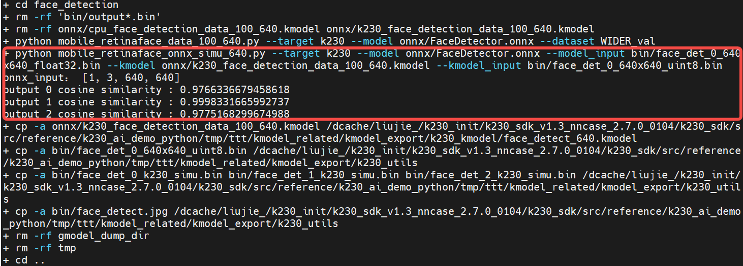

Simulator流程:
对于同一张图片,分别利用不同预处理生成不同的onnx_input.bin、kmodel_input.bin,
  • 将onnx_input.bin喂给onnx,经过onnx推理得cpu_results;
  • 将kmodel_input.bin喂给kmodel,经过Simulator推理得到nncase_results;
  • 计算cpu_results和nncase_results的余弦相似度,通过相似度的大小来判断生成的kmodel是否正确。

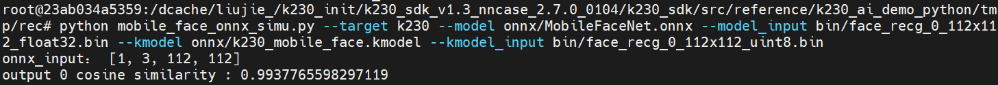

上边的脚本可以满足大部分onnx及其kmodel的对比验证,一般不用太多修改。只需根据模型实际输入大小修改input_shape即可。
python mobile_retinaface_onnx_simu_640.py \
        --target k230 --model onnx/FaceDetector.onnx \
        --model_input bin/face_det_0_640x640_float32.bin \
        --kmodel onnx/k230_face_detection_data_100_640.kmodel \
        --kmodel_input bin/face_det_0_640x640_uint8.bin
#若已下载code过,请忽略clone步骤
cd kmodel_related/kmodel_export
./build_model.sh
onnx和Simulator余弦相似度越高越好,一般0.99以上即可满足条件;若是达不到0.99,但是在0.95以上,可以通过进一步上板验证来判断生成的kmodel是否满足实际需求。
image-20240220191227828

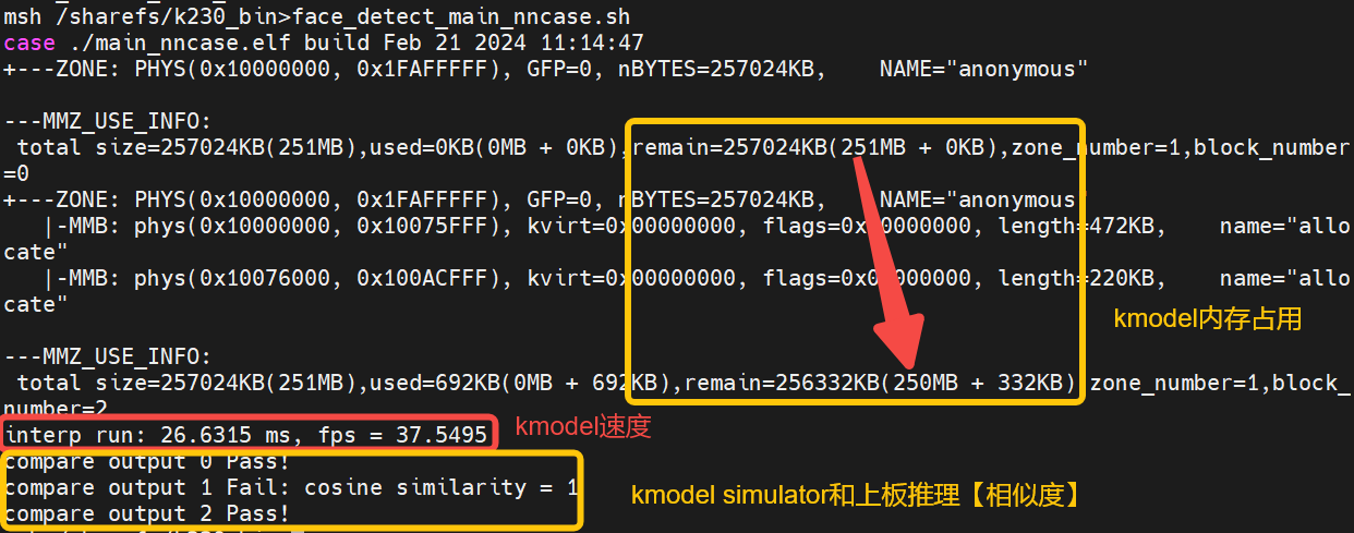

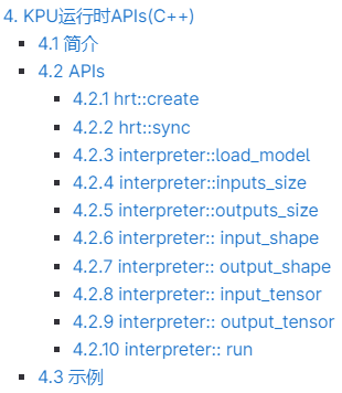

6.3.1.4.2 使用main_nncase验证kmodel#
Simulator推理kmodel和上板推理kmodel一般来说是一致的,但是不排除个别情况下Simulator与实际上板仍有一定差异,为了验证两者是否一致,需要使用main_nncase工具辅助验证Simulator推理kmodel与实际推理kmodel结果是否一致;使用这个工具需要调用nncase的KPU运行时APIs(C++)
KPU运行时APIs提供kmodel上板推理的各种接口 ,接口如下图所示。若是在github无法看到K230_nncase_开发指南.md文档中目录结构,可以下载到本地,使用Typora工具打开。
image-20240221141307953
main_nncase验证流程(对K230的KPU调用有个大概的印象):
  • 加载kmodel
  • 设置kmodel输入:读取kmodel_input.bin文件
  • 设置kmodel输出
  • 推理kmodel
  • 获取kmodel输出
  • 对比Simulator推理kmodel、上板推理kmodel结果相似性
:main_nncase工具可以适配所有kmodel的验证,无需自己修改。只需执行时,修改命令行的对应参数即可。

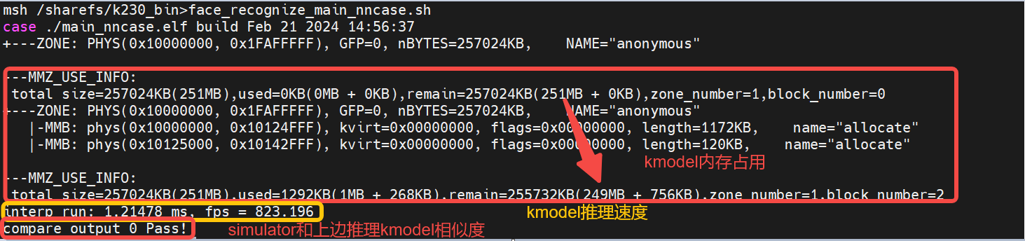

./main_nncase.elf face_detect_640.kmodel face_det_0_640x640_uint8.bin face_det_0_k230_simu.bin face_det_1_k230_simu.bin face_det_2_k230_simu.bin
image-20240221112222263
通过执行结果,可以发现:
  • 人脸检测kmodel内存:大概占用1M左右
  • 人脸检测kmodel推理速度:26.6ms
  • 人脸检测Simulator和上板推理相似度:输出0,2 pass,byte级别完全一致;输出1 fail,float级别余弦相似度为1。一般0.99以上即可以满足要求
人脸检测simulator结果大致满足要求,main_nncase的结果也满足要求,因此生成的人脸检测kmodel大概率是没有问题的。

(1)Uitls简介:Uitls主要封装了常用函数、nncase AI2D相关操作,AI2D相关部分包括Affine、Crop、Resize、Padding预处理操作,可以加速图像的预处理操作。
(2)预处理示例test_utils demo
若是对AI2D 运行时APIs感兴趣,详情请查看K230_nncase_开发指南.md,若是在github无法看到K230_nncase_开发指南.md文档中目录结构,可以下载到本地,使用Typora工具打开。

人脸检测预处理
背景知识:参数不变的情况下,ai2d_builder_可以反复调用;参数改变则需要创建新的ai2d_builder_
对于图像预处理:由于不同图像的尺寸不同,对于padding_resize方法来说,AI2D的参数每次都会改变,需要重新调用Utils::padding_resize_one_side创建新的ai2d_builder_来进行预处理。
对于视频流预处理:由于不同帧的尺寸相同,padding的数值也未改变;故对于padding_resize方法来说,AI2D的参数一直不变,将新一帧的图像拷贝给ai2d_in_tensor_后,只需ai2d_builder_->invoke(人脸构造函数中已经构造好ai2d_builder_)调用。

void FaceDetection::pre_process(cv::Mat ori_img)
    std::vector<uint8_t> chw_vec;
    Utils::padding_resize_one_side({ori_img.channels(), ori_img.rows, ori_img.cols}, chw_vec, {input_shapes_[0][3], input_shapes_[0][2]}, ai2d_out_tensor_, cv::Scalar(123, 117, 104));
    if (debug_mode_ > 1)  //验证预处理是否正确,看当前预处理与onnx预处理是否一致:dump预处理之后图像
        auto vaddr_out_buf = ai2d_out_tensor_.impl()->to_host().unwrap()->buffer().as_host().unwrap().map(map_access_::map_read).unwrap().buffer();
        unsigned char *output = reinterpret_cast<unsigned char *>(vaddr_out_buf.data());
        Utils::dump_color_image("FaceDetection_input_padding.png",{input_shapes_[0][3],input_shapes_[0][2]},output);

3.kmodel run#
背景知识
(1)AIBase简介:AIBase主要封装了KPU相关操作,包括在AI设备(如k230)加载kmodel,设置kmodel输入数据,执行kpu/cpu计算, 获取kmodel输出数据等,AIBase的封装简化了KPU调用过程。
(2)kmodel推理示例(main_nncase修改为基于AIBase类的demo):test_aibase demo
**KPU运行时APIs(KPU Runtime AIPS)**接口如下图所示。详情请查看K230_nncase_开发指南.md,若是在github无法看到K230_nncase_开发指南.md文档中目录结构,可以下载到本地,使用Typora工具打开。
image-20240223100614822
人脸检测kmode推理
//ai_base.cc
void AIBase::run()
void AIBase::get_output()
    p_outputs_.clear();
        p_outputs_.push_back(p_out);
//face_detection.cc
void FaceDetection::inference()
    this->run();
    this->get_output();
//main.cc,验证kmodel推理是否正确:我们使用simulator和main_nncase已经验证过
FaceDetection fd;
fd.inference();
4.后处理#
onnx后处理:
c++后处理(详情见代码)
//face_detection.cc
void FaceDetection::post_process(FrameSize frame_size, vector<FaceDetectionInfo> &results)
    if (debug_mode_ > 3)
        //验证后处理流程是否正确:排除预处理、模型推理,直接拿Simulator kmodel数据,判断后处理代码正确性。
    else
        filter_confs(p_outputs_[1]);
        filter_locs(p_outputs_[0]);
        filter_landms(p_outputs_[2]);
    std::sort(confs_.begin(), confs_.end(), nms_comparator);
    nms(results);
    transform_result_to_src_size(frame_size, results);
onnx后处理流程
kmodel后处理流程
1.解码loc、landms
1.过滤conf、loc、landms(数量级:16800->数百)
2.过滤conf、loc、landms
2.根据conf对conf、loc、landms进行排序(降低排序耗时)
3.根据conf对conf、loc、landms进行排序
3.nms + 解码loc、landms
4.nms
4.将人脸检测结果变换到原图大小
5.top_k
调整顺序之后的kmodel推理流程,更适合c++代码。

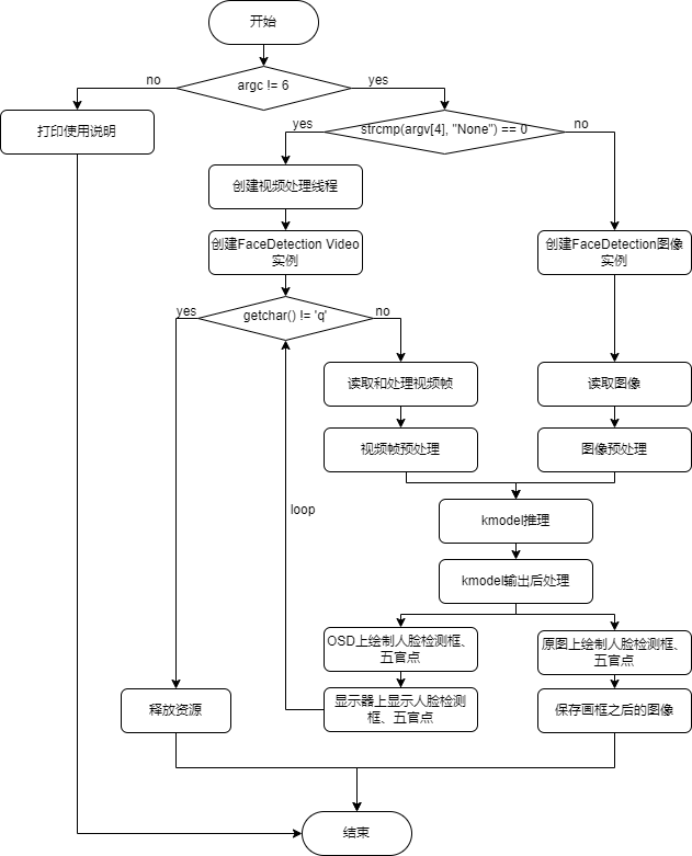

  • (1) 预处理是否正确
将debug_mode设置为2,即可保存预处理之后的图像。
# 大小核共用/sharefs/
# 在小核上
cd /sharefs/
#示例:实际执行时,将源目录替换为自己的目录
scp liujie@10.10.1.22:/xxx/k230_bin /sharefs/
#在大核上(若是刚启动,先按q+Enter退去自启动程序)
cd /sharefs/k230_bin/face_detect
./face_detection.elf face_detect_640.kmodel 0.5 0.2 face_detect.jpg 2
#在小核上
scp FaceDetection_input_padding.png username@ip:dir
将生成FaceDetection_input_padding.png,拷贝到pc查看,预处理代码是否正确。若是有问题,则需要看sensor原图有没有问题,设置的预处理参数是否正确。
  • (2) 后处理是否正确
将debug_mode设置为3,即可验证后处理正确。
# 大小核共用/sharefs/
# 在小核上
cd /sharefs/
#在大核上(先按q+Enter退去自启动程序)
./face_detection.elf face_detect_640.kmodel 0.5 0.2 face_detect.jpg 3
#在小核上
scp face_detection_result.jpg username@ip:dir
将生成face_detection_result.jpg,拷贝到pc查看,预处理代码是否正确。若是不正确就需要对后处理部分代码进行仔细检查,打印调试。
  • (3) 执行 在大核上执行face_detect_isp.sh即可执行基于视频流的推理流程。
#在大核上
./face_detect_isp.sh

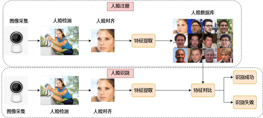

6.3.2 人脸识别demo#
人脸识别是广泛使用的人脸任务,它将当前人脸与已知的人脸身份库进行比较,判断是否认识当前人脸。 人脸识别一般包含2个步骤:人脸注册和人脸识别,人脸注册用于构建人脸数据库,人脸识别用于识别存在数据库中的人脸。 人脸注册:图像采集->人脸定位->人脸对齐->特征提取->数据库保存 人脸识别:图像采集->人脸定位->人脸对齐->特征提取->特征比对->给出识别结果 人脸对齐:对于一张图像,人脸检测模型输出人脸目标框坐标和5个人脸关键点,在进行人脸识别前,需要对检测得到的人脸框进行对齐;即在2D平面将人脸转正,减少人脸旋转造成的差异,以便于后续更准确的人脸识别。
构建人脸识别预处理代码:
image-20240226160055218

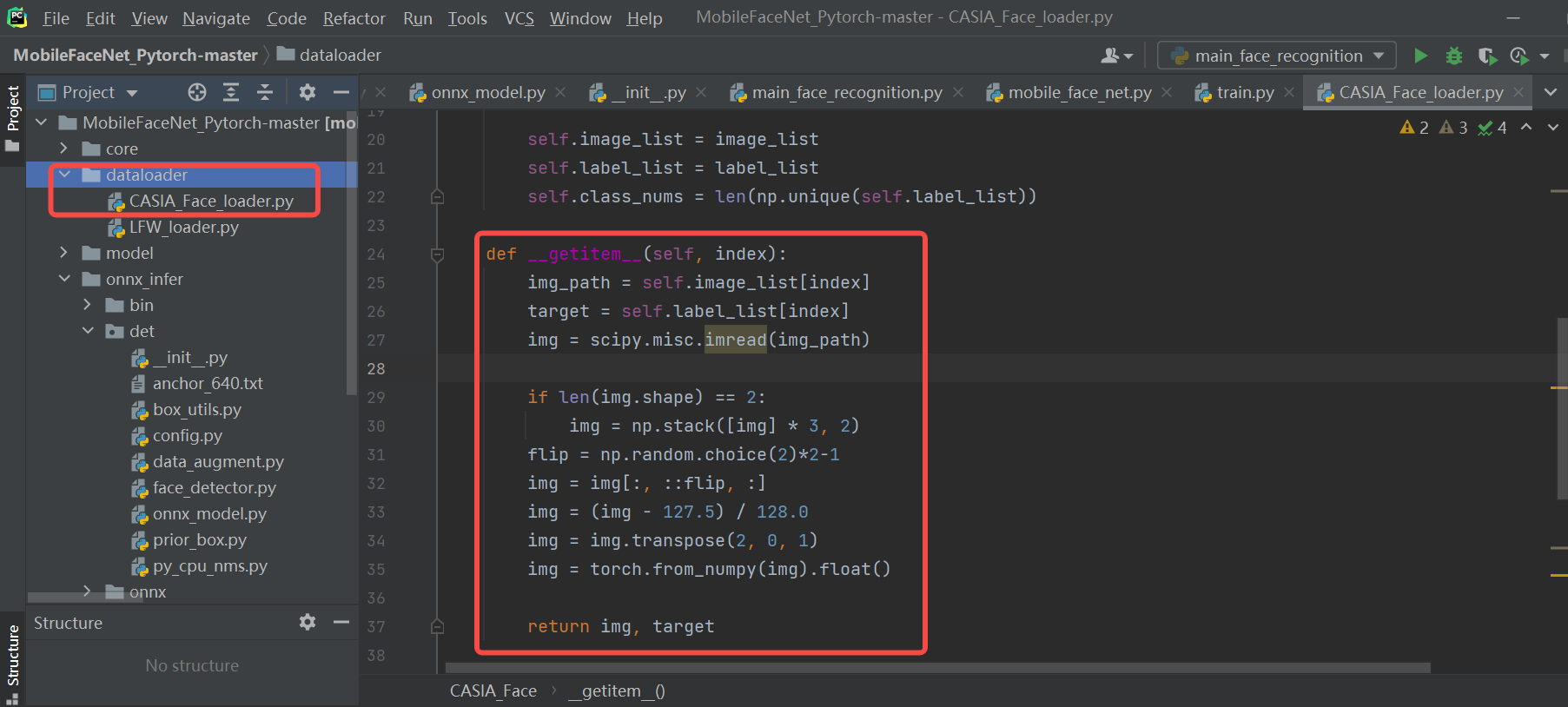

**参考:**人脸识别预处理代码参考train.py中调用的dataloader,去掉不适合推理使用的flip(数据增强),只留下onnx推理时必要的bgr->rgb(scipy.misc.imread 读取的图片数据是 RGB 格式)、Normalization(减mean除std)、hwc->chw(transpose)。

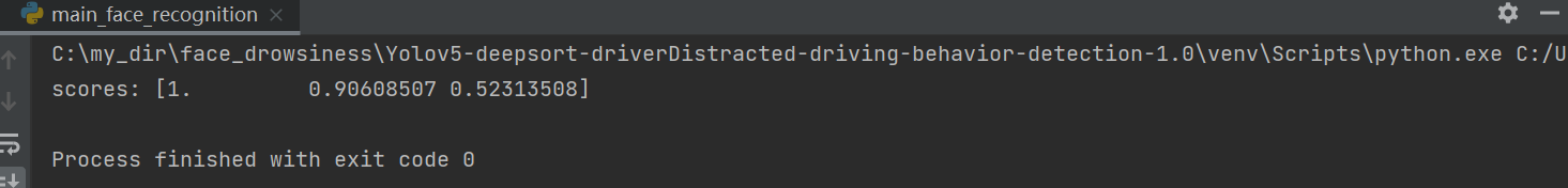

img_lists
image-20240304105854986
假如阈值设置为0.75的话,说明第0、1是同一个人脸,第0、2是不同人。
具体为什么这样设置,请参照6.3.1.3.1中的编译参数设置方法。
# 1. 设置编译参数,compile_options
# 指定编译目标, 如'cpu', 'k230',cpu生成cpu上推理的kmodel,k230生成在k230(kpu)上推理的kmodel
# 预处理
# (1)预处理---Transpose相关参数
# 当 preprocess为 True时,必须指定
input_shape = [1, 3, 112, 112]
# 输入数据的layout,默认为""
# compile_options.input_layout = "NCHW"
compile_options.input_layout = "0,1,2,3"
# (2)预处理---SwapRB相关参数
# (3)预处理---Dequantize(反量化)相关参数
# 开启预处理时指定输入数据类型,默认为"float";当 preprocess为 True时,必须指定为"uint8"或者"float32"
# (4)预处理---Normalization相关参数
compile_options.mean = [ 127.5,127.5,127.5]
compile_options.std = [128.0, 128.0, 128.0]
# 后处理
# compile_options.output_layout = "NCHW"
#Compiler类, 根据编译参数配置Compiler,用于编译神经网络模型

6.3.2.3.2 校正集准备#
使用少量校正集计算量化因子,可以快速得到量化模型。使用该量化模型进行预测,可以减少计算量、降低计算内存、减小模型大小。
校正集一般选用验证集100张图片即可。该人脸识别模型的验证集为LFW,故选用LFW的100张图像作为校正集。
注:
(1)若是kmodel生成时间很久或者验证集数据很少,也可尝试少于100个数据
(2)generate_data函数,生成的数据格式,需要大致保证与实际推理时喂给kmodel的数据格式一致,否则会导致生成kmodel有问题。
    # 生成的数据和实际kmodel输入数据保持一致,因为生成kmodel时,只会做参数中设置的预处理
    # 生成的校正集数据需要做的预处理 ≈ onnx预处理 - 根据预处理参数设置的,包含在kmodel中预处理
    # onnx预处理:bgr->rgb,transpose,normalization,dequantize,3维度转4维度
    # kmodel中包含的预处理:dequantize,normalization

使用simulator验证kmodel之前,需要先准备好输入文件。由于kmodel包括部分预处理,因此对于同一张图片,需要分别利用不同预处理生成不同的onnx_input.bin、kmodel_input.bin。
名称
onnx_input.bin构建流程
源->目标
原图
(112,112,3) ,uint8, hwc,bgr
(112,112,3) ,uint8,hwc,bgr
bgr->rgb
(112,112,3),uint8,hwc,rgb
dequantize
(112,112,3),float32,hwc,rgb
normalization
transpose
(3,112,112),float32,chw,rgb
(3,112,112),uint8,chw,rgb
维度扩展(非必须)
(1,3,112,112),uint8,chw,rgb
:生成的kmodel中包含部分预处理,生成kmodel_input.bin需要的预处理 ≈ 生成onnx_input.bin需要的预处理 - kmodel中包含的预处理(人脸识别kmodel中预处理transpose、dequantize、normalization)
(2)transpose也放到kmodel中,为什么生成kmodel_input.bin仍需transpose?由于生成kmodel,若是打开了预处理开关,transpose的相关参数必须设置,我们人脸识别kmodel的实际输入是NCHW,input_layout设置为NCHW,两者是一致的,因此transpose是NCHW2NCHW,实际上并没有转换。
image-20240226174214155
python mobile_face_onnx_simu.py --target k230 --model onnx/MobileFaceNet.onnx --model_input bin/face_recg_0_112x112_float32.bin --kmodel onnx/k230_mobile_face.kmodel --kmodel_input bin/face_recg_0_112x112_uint8.bin
#上述命令行已经放到build_model.sh
./build_model.sh
一般onnx和Simulator余弦相似度越高越好,一般0.99以上即可满足条件;若是达不到0.99,但是在0.96以上,可以通过进一步上板推理验证生成的kmodel是否满足实际效果需求。
image-20240226175528723

6.3.2.4.2 使用main_nncase验证kmodel#
Simulator推理kmodel和上板推理kmodel一般来说是一致的,但是不排除个别情况下Simulator与实际上板仍有一定差异,为了验证两者是否一致,需要使用main_nncase工具辅助验证Simulator推理kmodel与上板实际推理kmodel结果是否一致;使用这个工具需要调用nncase的KPU运行时APIs(C++)
main_nncase验证流程:
  • 加载kmodel
  • 设置kmodel输出
  • 推理kmodel
  • 获取kmodel输出

    return 0;
编译上述c++代码,将生成的k230_bin目录拷贝到CanMV-K230开发板。
#docker容器中,若已下载code过,请忽略clone步骤
docker exec -it v1.3_0219_lj /bin/bash
cd src/reference
git clone https://github.com/JayL323/K230_AI_Demo_Development_Process_Analysis.git
cd K230_AI_Demo_Development_Process_Analysis/kmodel_related/kmodel_inference/
./build_app.sh debug
# 在小核上:
# 大小核共用/sharefs/
cd /sharefs/
scp liujie@10.10.1.22:/xxx/k230_bin/debug /sharefs/
# 大核上
cd /sharefs/k230_bin/debug
# face_recognize_main_nncase.sh
./main_nncase.elf face_recognize.kmodel face_recg_0_112x112_uint8.bin face_recg_0_k230_simu.bin

通过执行结果,可以发现:
  • 人脸识别kmodel内存:大概占用2M左右
  • 人脸识别kmodel推理速度:1.21ms
  • 人脸识别Simulator和上板推理相似度:输出完全一致(byte级别一致)

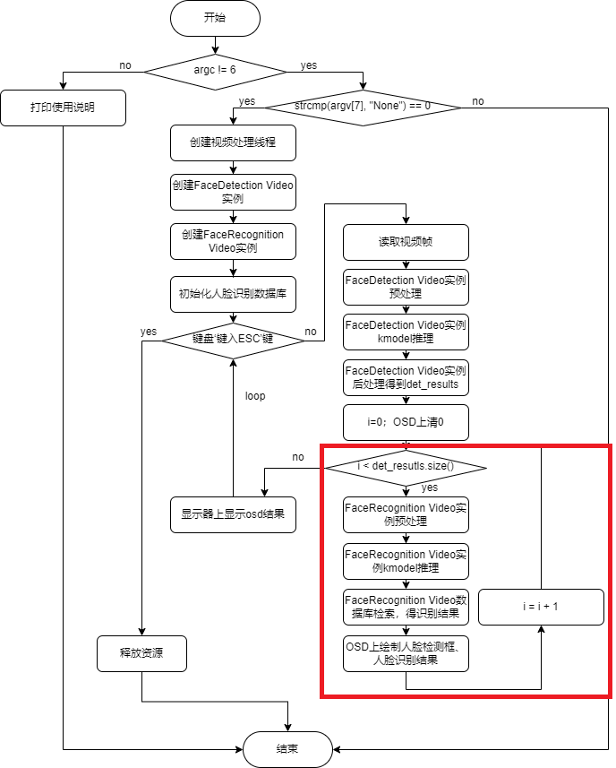

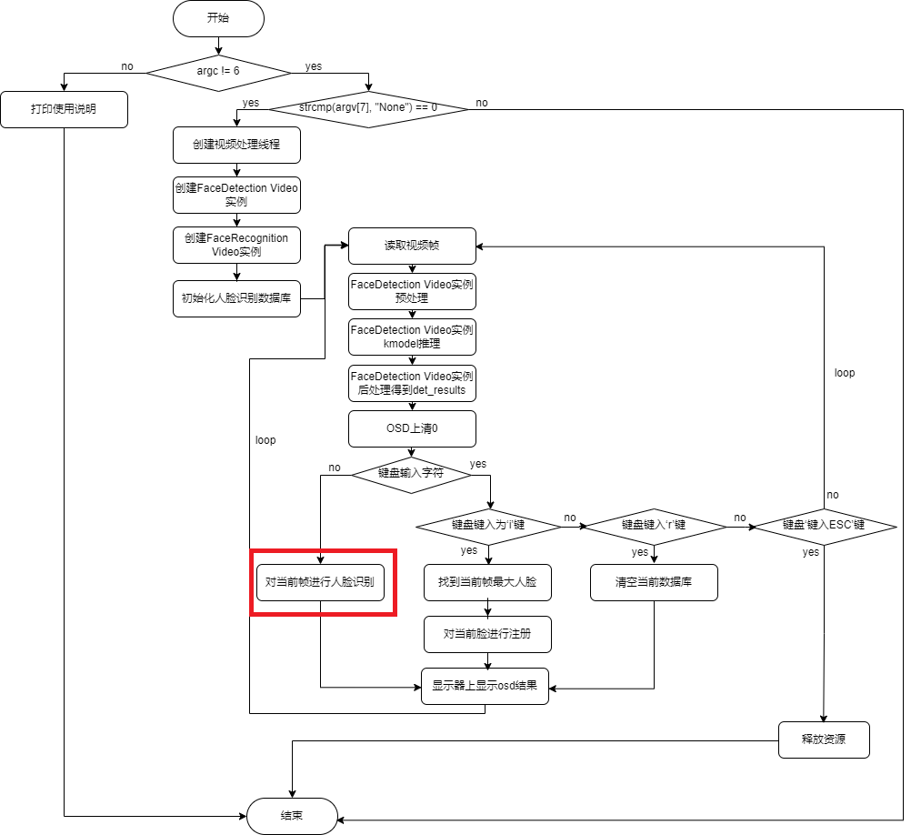

整体流程:
识别流程:

使用K230Runtime推理kmodel需要详细了解K230Runtime的说明文档,为了简化推理流程,对K230Runtime的接口进行封装,其中ai_base.cc、scoped_timing.hpp、utils.cc、vi_vo.h是封装好的方法,无需修改;face_detection.cc已经在人脸检测demo中实现,直接拷贝即可;face_recognition.cc只需将face_detection.cc拷贝一份,修改对应构造函数、预处理(pre_process)、后处理(post_process)即可。
人脸识别图像预处理:由于输入的人脸五官点位置不同,计算得到仿射变换也不同;人脸对齐(affine)时需要用生成的仿射变换作为参数来设置AI2D,AI2D的参数每次都会改变,需要重新调用Utils::affine创建新的ai2d_builder_来进行预处理。
人脸识别视频流预处理:同理,由于不同帧的人脸五官点位置不同,也需要重新调用Utils::affine创建新的ai2d_builder_来进行预处理。

sparse_point(人脸五官点)的获取方式:先进行人脸检测,人脸检测结果中包含sparse_point。
//main.cc
//人脸检测、人脸识别示例创建时都共享同一块地址vaddr
FaceDetection face_det(argv[1], atof(argv[2]),atof(argv[3]), {SENSOR_CHANNEL, SENSOR_HEIGHT, SENSOR_WIDTH}, reinterpret_cast<uintptr_t>(vaddr), reinterpret_cast<uintptr_t>(paddr), atoi(argv[8]));
FaceRecognition face_recg(argv[4],atoi(argv[5]),recg_thres, {SENSOR_CHANNEL, SENSOR_HEIGHT, SENSOR_WIDTH}, reinterpret_cast<uintptr_t>(vaddr), reinterpret_cast<uintptr_t>(paddr), atoi(argv[8]));
//每从sensor读取一帧图像,都会将数据拷贝到vaddr
while (!isp_stop)
        // 每从sensor读取一帧图像
        ScopedTiming st("read capture", atoi(argv[8]));
        if (ret)
            continue;
        // 将从sensor中读取数据拷贝到vaddr
        ScopedTiming st("isp copy", atoi(argv[8]));
        memcpy(vaddr, (void *)vbvaddr, SENSOR_HEIGHT * SENSOR_WIDTH * 3);  // 这里以后可以去掉,不用copy
    det_results.clear();
    // 将vaddr数据拷贝给人脸检测ai2d输入,预处理后,预处理结果会放到ai2d输出;ai2d输出,其实是指向人脸检测kmodel输入的
    face_det.pre_process();
    face_det.inference();
    face_det.post_process({SENSOR_WIDTH, SENSOR_HEIGHT}, det_results);
    for (int i = 0; i < det_results.size(); ++i)
        //***for face recg***
        // 将vaddr数据拷贝给人脸识别ai2d输入,预处理后,预处理结果会放到ai2d输出;ai2d输出,其实是指向人脸识别kmodel输入的
        face_recg.pre_process(det_results[i].sparse_kps.points);
        face_recg.inference();
        FaceRecognitionInfo recg_result;
        face_recg.database_search(recg_result);
        face_recg.draw_result(osd_frame,det_results[i].bbox,recg_result,false);
        ScopedTiming st("osd copy", atoi(argv[8]));
        // 显示通道插入帧
        kd_mpi_vo_chn_insert_frame(osd_id + 3, &vf_info); // K_VO_OSD0
        if (ret)

4.后处理#
拿到人脸识别kmodel推理结果embeding后,需要将当前embeding与数据库中embedding进行对比,若对比结果大于某一阈值,则识别成功,说明该人脸已注册;否则,识别失败。
cd /sharefs/k230_bin/face_recognize
./face_recognition.elf face_detect_640.kmodel 0.6 0.2 face_recognize.kmodel 100 75 None 2 db

./build_model_int16.sh后,会在生成4个模型;生成kmodel的同时,使用Simulator进行验证,输出验证的相似度,根据相似度的高低选择模型。
6.4.3 技巧三:input.bin生成#
当生成kmodel时,配置预处理参数为True,可以简单的认为:
kmodel ≈ 配置的kmodel预处理 + onnx;
对于同一张图片,kmodel输入需要的预处理 ≈ onnx输入需要的预处理 - 配置的kmodel预处理 ;即kmodel_input.bin ≈ onnx_input.bin - 配置的kmodel预处理。
