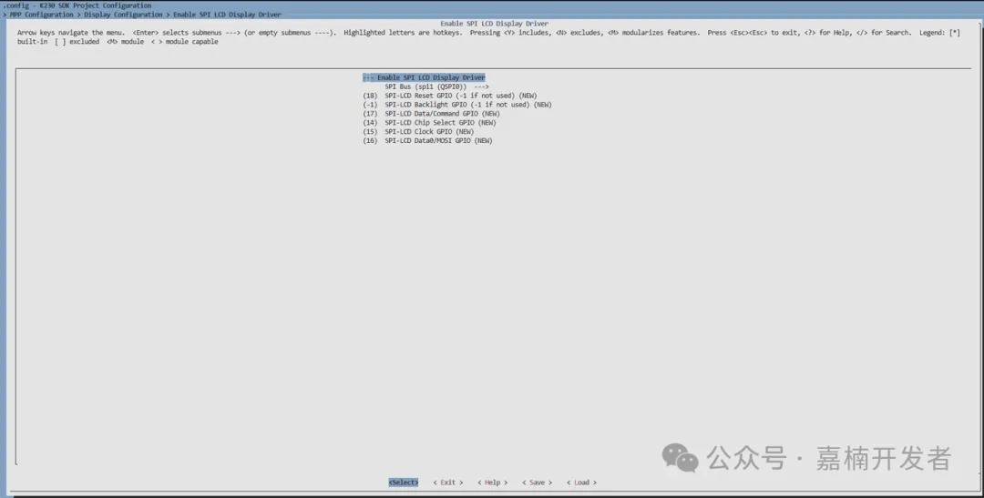

1.打开对应显示驱动
根据你的屏幕接口选择:
  • MIPI DSI 屏 → 开 Enable LCD Display Driver
  • SPI 屏 → 开 Enable SPI LCD Display Driver
  • HDMI 显示 → 开 Enable HDMI Display Driver
2.配置引脚(必做!)
以最常用的 MIPI DSI 屏幕为例:
  • DSI-LCD Reset GPIO
  • DSI-LCD BackLight GPIO
    SPI 屏还要额外配:
  • DC 脚、CS 脚、时钟脚、数据脚

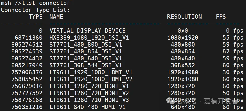

五、最关键:验证是否成功(2 条命令)
编译完成烧录后,在 shell 里输入
1. 查看当前支持的屏幕
list_connector
能看到你定义的名字,说明驱动加载成功
2. 直接点亮测试
./mpp/sample_vo_osd.elf -c 你的屏幕ID
跑起来就亮了!
