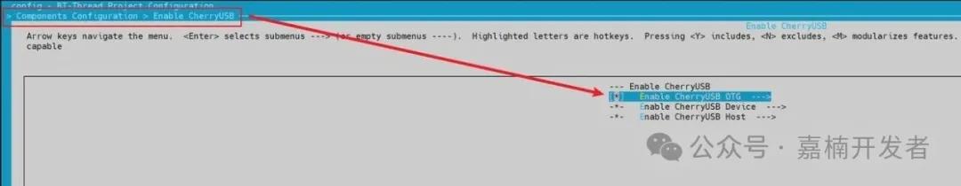

  • 启用USB OTG总开关
依次进入路径:Components Configuration -> Enable CherryUSB,勾选 Enable CherryUSB OTG(该选项仅K230D配置下可见)。

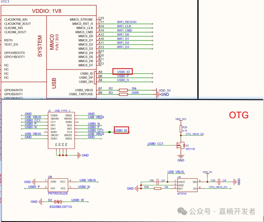

方案一:CC脚联动 USB_ID(自动切换,代表板卡:BPI Zero K230D)
  • 设计逻辑:Type‑C接口的CC引脚直接对接USB_ID引脚。
  • 工作机制:
    a.未接入OTG线:USB_ID默认上拉为高电平,设备运行在 Device 模式;
    b.插入OTG转接线:USB_ID被拉低,系统自动切换为 Host 模式。
  • 优缺点:支持插拔线材动态切换模式,使用便捷;但Type‑C接口无法再作为供电口使用。
  • 原理图:

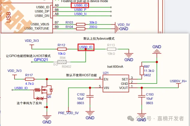

  • 原理图:
    方案选择建议
    追求即插即用、频繁切换主从模式 → 选择CC脚联动方案;
    项目需要Type‑C持续供电、通过程序管控USB角色 → 选择GPIO控制方案。
